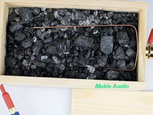

    Có cái gì hơi sai sai bác ơi. Hộp này chủ yếu hạn chế nhiểu tín hiệu. Chứ không phải chống rò điện đâu mà chôn xuống đất.

    Trông như hộp đựng than củi, của mấy bà bán ngô nướng ngoài đường...o_O

    Bỏ đất đá, than, cát vào là đúng bài về với đất mẹ rồi anh ơi.

    dùng đồng hồ đo mas thì khi nào là đủ và chuẩn ạ

    E thấy các cụ góp ý chuẩn đấy ạ, phải có tiếp địa hộp này mới có tác dụng còn tác dụng đến đâu còn tuỳ thuộc vào hệ thống của bác, nếu chỉ để chống tê tay thì bác dùng tiếp địa đc rồi khỏi cần hộp này luôn. Nếu bác ở chung cư cao tầng có thể dùng vỏ bọc kim của truyền hình cáp làm tiếp địa ạ.

    Em thì thấy nó có tác dụng như sau: Cái BACL của em nó hơi kêu nhẹ nhẹ, em để cái hộp này lên thì thấy hết kêu :D, đầu dây của nó có chế bắp chuối, đầu kia là kẹp hoặc càng cua.

    Theo tôi cái quan trọng đầu tiên là nghe và cảm nhận sự khác biệt.
    Còn Theo kỹ thuật thì nếu đo tiếp địa nếu <4 ôm thì đạt. Còn nằm trong trị số từ 4-10 thì cắm vào và đo lại nếu <4 ôm thì có tác dụng về mặt kỹ thuật. Còn nếu >10 ôm cắm hộp này vào gần như không có tác dụng vì trở quá lớn.

    Bác cho e hỏi: nếu nhà nào cũng bấu vào vỏ bọc kim của truyền hình cáp thì có ảnh hưởng bởi hiện tượng loop ground mà trên các 4r đang bàn tán không ah?
