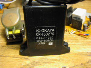

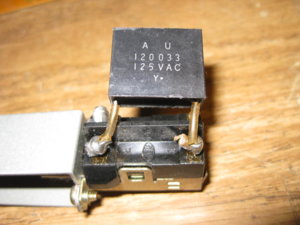

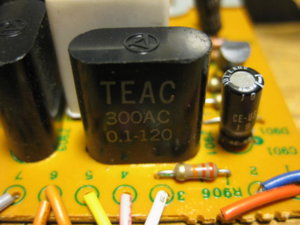

    Nguyên nhân thì nhiều, thí dụ công tắc nguồn bị rố, oxit hóa, tụ triệt xung // với công tắc nguồn bị khô, mạch làm chậm cho relay output hỏng hoặc thiết kế của hãng là như vậy.
    -trunghd@ con sx-1250 bị nóng 1 vế có thể bias bị chỉnh sai hoặc đã sửa và thay linh kiện chưa đúng. Bác nên tìm nơi sửa đáng tin cậy, đắt tí cũng ok, tránh trao trứng cho ác, sửa được thì máy cũng toe toét.
    Hình dưới là vài con tụ dâp xung (spark killer) cho công tắc, rờ le nguồn, cấu trúc là 1 con trở bắt nối tiếp với 1 con tụ.
