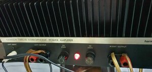

    Bạn vui long cho biết bệnh cua con pow Minh dang xai la harman/kardon twelve
    Khi bat len ko sao khi tat la nghe tiep bup ah. Cam on ban.

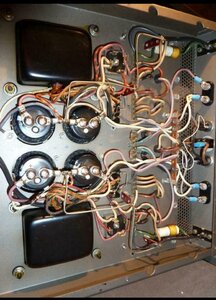

    Minh co mot con pow harman/ kardon 12 . Khi ngat nguon thi 1s sau nghe tieng bup o loa. 1s sau lai co mot tieng bup o loa con lai. Mot van de nua la khi Minh thay cau chi furutech thi tieng bup ay van co ,nhung nho hon.. pow minh dang mono xai 2 cau chi cho 2 kenh rieng biet nho cac bac chi giao. Cam on

    Pow nay ko xài ro le ban ah, loai pow mỹ sx thập nien 70 ấy, khó chiu sợ tèo loa qua , mạch bv loa mua o đâu bạn? Có dể can thiệp không ah? Mang ra thơ may ong ngâm còn hơn ngâm dam luôn, hic
