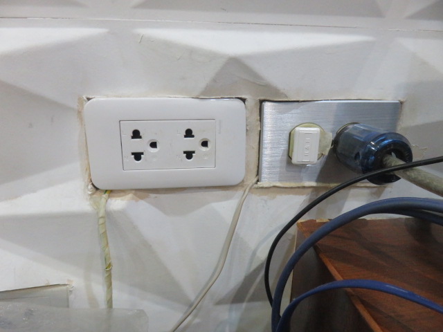

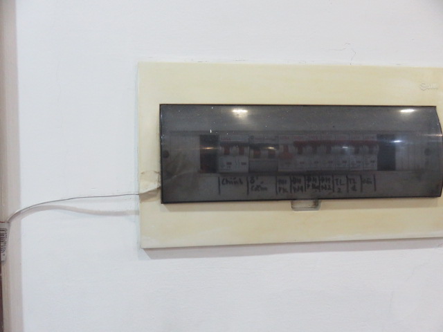

Em ở chung cư và có người mách là trong hộp at của từng căn hộ có dây đất nối vào. Ổ điện thi công để bàn giao chỉ có hai chấu và em đành câu dây ra khi thay ổ 3 chân ạ
