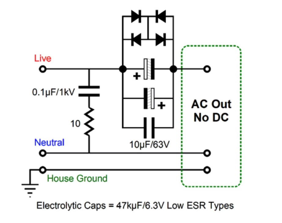

    Các bác cho hỏi, con biến áp xuyến trong amply ù nhẹ. Nghe Tây đồn lắp thêm cái lọc điện DC blocker sẽ hết ù. Bác nào tay to vào giải thích giùm vụ này. Bác nào đã dùng cho xin cái review. Xin cảm ơn

    cái mạch kiểu này ah bác ace cao thủ đâu phân tích mạch dùm ace với

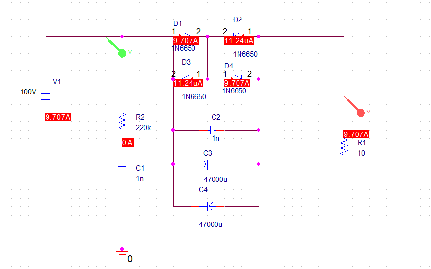

    Theo em test = phần mềm Orcad thì thấy có vẻ sai do Diod nó sẽ có chiều dẫn điện với Vsource là DC nên có vẻ thiếu thực tế voi cái DC blocker
