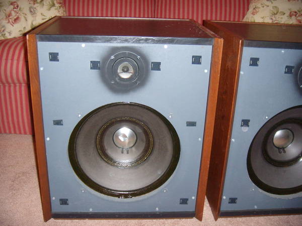

    Xem qua cặp Santana của bác chủ.Tôi có vài nhận xét:
    -Loa treble có làm lại nên mất lưới che.
    -Mặt thùng loa có sơn lại nên màu xám sáng hơn và xung quanh loa treble lại dậm sơn đen.
    -Lổ mũi loa bass 1 bên bị móp.Loa bass này có 2 màng bass và mid nên có 2 viền.Viền trong của 1 loa bass thấy không rỏ gân(nếu làm lại viền này thì chắc chắn âm thanh sẽ không đầy đủ).
    Nếu Santana còn nguyên bản rất dể ghép ampli ,tube hay bán dẫn đều được,không cần công suất cao.Các bác TBGroup đã nghe test ampli tube DIY(có 2 sumo sau này đoạt giải nhất và nhì Sumo contest 2008) với loa Santana tại cà phê Rùm Beng nên cũng có nhiều người biết âm thanh của nó.Santana là loa thùng nén vì vậy tiếng bass,tiếng trầm chắc chắn mềm mại, không ồn.
