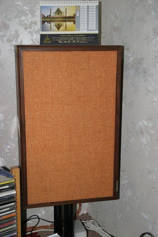

    Gửi các bác ảnh của em nó. Bác nào đã nghe qua đánh giá chất âm hộ em với. bác nào có thông tin gì gửi em với. thanks các bác

    Noi chung cac dong Goodmans tuong doi hay va hiem o VN
    Bac up anh cho anh em kiem tra, bác khai quật chú này ở đâu?

    Em đang nghe qua dòng này và cũng có vài cảm nhận để bác khỏi cô đơn :
    Tổng thể loa thùng kín : Loa Bass 33cm, củ loa bằng nam châm anicol, loa trung và loa treble cũng vậy. nhìn cũng khoái !...
    Đầu tiên đánh với đèn 300B thì nghe chất âm hơi tối do loa trung và loa treble có vẻ như không hoạt động đúng như chính nó còn bass thì hơi rền và không gọn lắm chơi khoảng hai tuần thì thấy loa có độ dẻo hơn,( có lẽ là loa cổ để lâu nên phải chạy rà lại.) nhưng vì 300B có 7W vế em sợ hơi đuối nên em cũng không chắc được chất âm của em nó chuẩn là như thế nào... sau đó chuyển sang đánh bằng một amp bán dẫn Onix của Anh thì nghe bass có lực và gọn gàng trung âm cũng tạm được treble hơi gắt và tổng thể không cảm tình lắm...thế là em thử với một em bán dẫn họ Lux nữa 65W vế công suất lớn hơn Onix. ( Onix chắc cỡ 25W vế ) thì thấy dãi trên có độ dẻo hơn. trường âm dài ra và có độ kết dính luyến láy giửa nốt này đến nốt khác,( dể phân biệt nhất là nghe kèn Sax ) nhưng bass thì rền và hơi um um ( không biết diễn tả như thế nào, có lẽ là hơi tức hay bí bí gì đó... ) và kết lại thấy em nó có vẻ hợp nhất với em 300B và em cũng mất hơn một tháng chấp nhận cái thiếu thiếu của nó cho đến một ngày....... vì không nghĩ rằng em nó không hay nên phải làm cuộc cách mạng với nó xem sao chẵng lẽ cứ đổi amp hoài và chỉ còn một cách là mở loa ra xem thôi, vậy là em mở nó nhé !
    Vì là loa nguyên bản chưa tháo mở lần nào nên em cũng gặp khá nhiều rắt rối, thử thách đầu tiên là phải mở được ê căng, hì hục các kiểu thì cuối cùng mới cạy được ra vì nó được đóng bằng sáu cây đinh không tán và bôi keo rất là kỹ lưỡng và sau đó là cạy loa bass lên và cũng phải mất hơn một tiếng cùng với những bí kiếp làm sao để không hỏng mặt thùng mà vẫn phải giữ được nguyên trạng cho em nó,( vì loa bass nó cũng bôi keo nốt ) nhưng cuối cùng nó cũng phải ra và em thở phào nhẹ nhõm làm cốc café cho đỡ khô mồn đã …sau một hồi phê pháo em mới nghiên cứu tiếp và thấy như thế này loa bass thì chạy trực tiếp còn phân tần cho loa mid và treble là hai cái tụ nhỏ xíu bằng đầu đũa nhọn của đũa ăn cơm với loa mid là 4.7µ còn loa treble là 2µ, nhả mối hàn và kẹp máy đo và thì thấy trị số đã tăng hơn 20% loay hoay một tí thì tụ treble đi luôn một giò, chà ! quả này là nan giải đây…kiếm đâu ra thuốc bây giờ ? mặt bơ phờ em lên vội xe máy tìm thầy bốc thuốc và thật là may mắn em đến đúng địa chỉ còn có đúng bốn quả to bằng ngón tay cái, hai quả tụ bạc 4.7µ cực nặng cho loa mid và hai quả tụ Anh MKP 2µ cho loa treble đã được đo đạc chính xác. He he phê rùi ! em lại quả cho bác ấy một gói café Arabica ngay kèm với lời cảm ơn nếu em lỡ dại em lại tìm đến bác !...phóng xe như điên dại tí nữa là phang vào chú cúm cưng của một em teen tự nhiên xẹt qua đường nhưng vì em xinh quá nên thôi bỏ qua và em tiếp tục với cuộc cách mạng của mình. Bọn đế quốc sài lang thật lạ cái gì nó làm cũng kỹ quá ! hì hục cạy mãi mới ra được cái trạm loa để hàn tụ vào và sau một hồi hàn gắn em cũng đã lắp được loa vào và nghe thử để so sánh với chiếc còn lại và khổng thể không phê được bác ạ ! cô nàng đã hoàn toàn lột xác từ lọ lem thành công chúa, dãi tần như rộng hẳn ra, bass gọn gàng uyển chuyển nhẹ nhàng, mid dịu ngọt ấm áp, treble leng ceng lung linh lắm và kèn Sax có dịp thể hiện phì phà phì phọt phê như con tê tê, và với kinh nghiệm đã có em đè ngữa loa kia ra làm luôn và hiện tai em đang nghe nó mỗi ngày…Vài kinh nghiệm cá nhân em chia xẻ cùng bác cho bác đỡ buồn, cái loa này hay đấy ! bass có lực và sâu, mid và treble dẻo không chịu được và theo em độ nhạy của nó cỡ 91db, mấy tuần nay cũng lười nên em cũng không thử lại bán dẫn nhưng em nghĩ chắc cũng Oke thôi. Còn thông tin của nó em cũng như bác kiếm hoài không ra thôi thì hãy cứ vui như mọi ngày ! chúc bác vui với em nó luôn !
