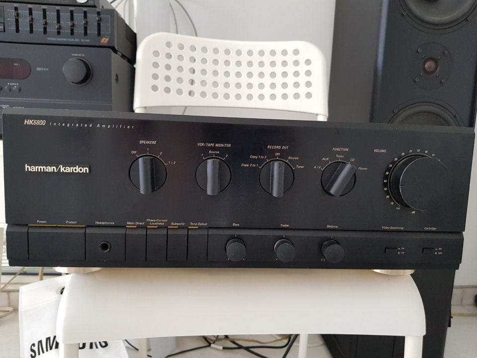

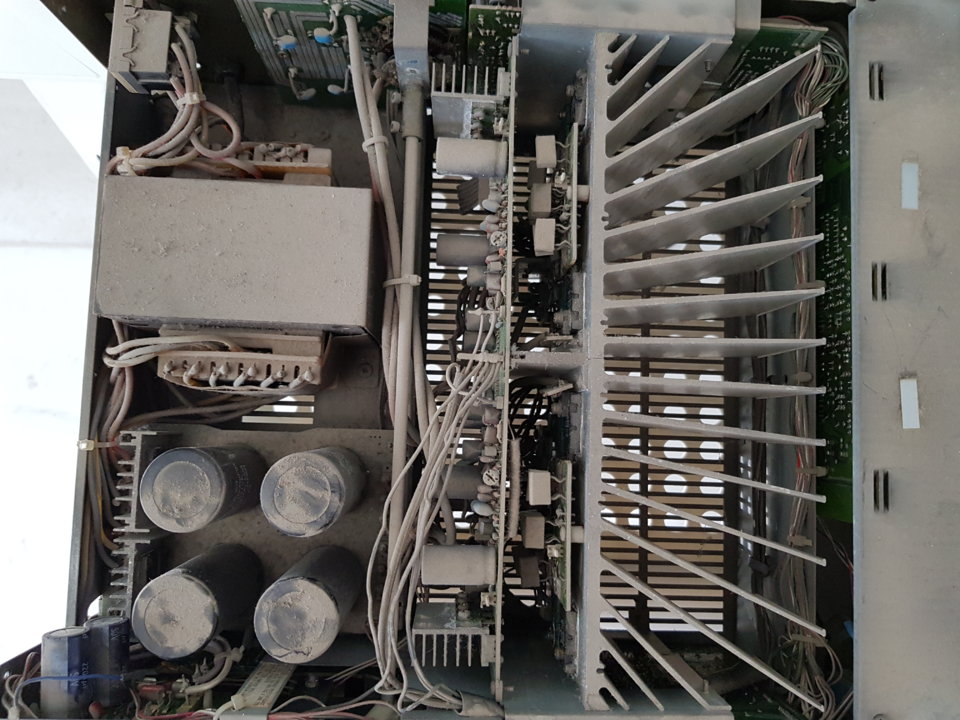

Chào các bác và các anh em, tôi có con amply Harman Kardon HK6800 (như hình kèm theo). Tôi đấu dây vào cặp loa cây có các đầu jack cắm ở loa bị lỏng lẻo và bật nghe đĩa CD nhạc vàng thì nghe có tiếng loẹt xoẹt phát ra như tậm tịt, sau đó thì amply bị mất nguồn điện vào. Tôi đã kiểm tra 2 cầu chì bên trong amply thì cầu chì còn nguyên không bị cháy (tôi thử lấy 2 cầu chì này ra lắp sang 1 thiết bị khác thì điện vẫn vào thiết bị khác bình thường), tuy nhiên amply thì không có điện nguồn vào. Xin nhờ các bác và các anh em chỉ giáo giúp nguyên nhân của hiện tượng này là bị làm sao, xin chân thành cảm ơn các bác nhiều (tôi đang không ở Việt Nam nên không biết hỏi chỗ nào và chưa tìm ra được chỗ sửa).
Cảm ơn bác Trần Hội. Tôi vừa mua con amply cũ này ở bên đây được khoảng 1 tháng, vì không biết nên cứ để nguyên thế dùng, chưa mở ra kiểm tra bao giờ. Bác làm ơn cho biết bị chết như vậy là sao và hướng xử lý khắc phục, sửa lỗi này bây giờ như thế nào?. Cảm ơn bác nhiều.
Trước hết bạn phải tổng vệ sinh cho máy sạch sẽ, (cầu chì ko cháy chứng tỏ bệnh chỗ khác - lưu ý cầu chì điện nguồn vào và cầu chì ra loa ở vị trí khác nhau), kiểm tra xem chỗ tiếp xúc của cầu chì có tốt ko, công tắc có tiếp xúc tốt ko... sau đó tính tiếp
Cảm ơn bác Trần Hội. Tôi đã kiểm tra cả 2 cầu chì ở 2 vị trí gần nhau thì thấy 2 cầu chì vẫn ok (lắp 2 cầu chì sang thiết bị khác vẫn có điện). Tôi sẽ tổng vệ sinh máy sạch sẽ xem ntn, rồi sẽ hỏi thêm bác. Cảm ơn nhiều.
