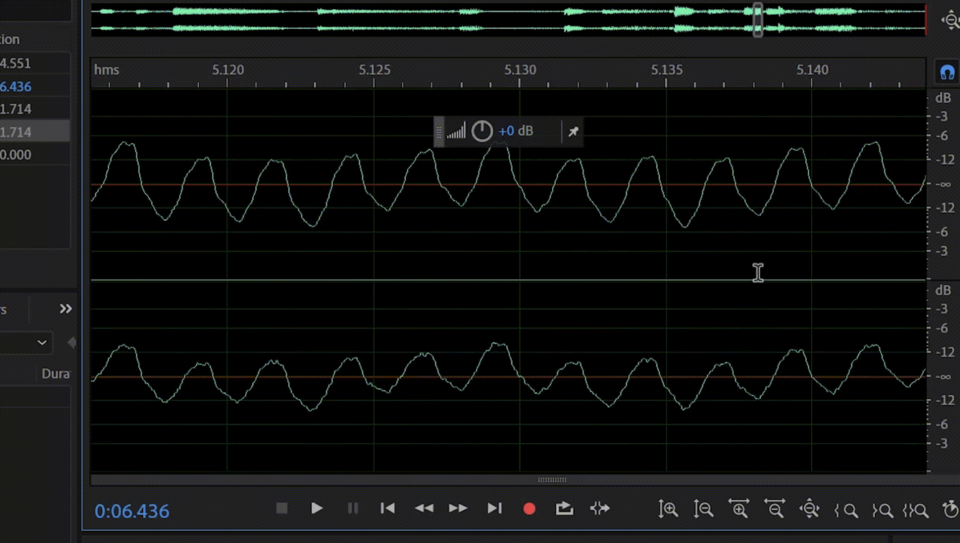

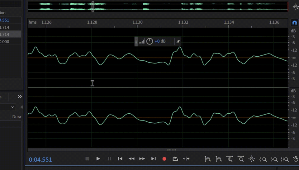

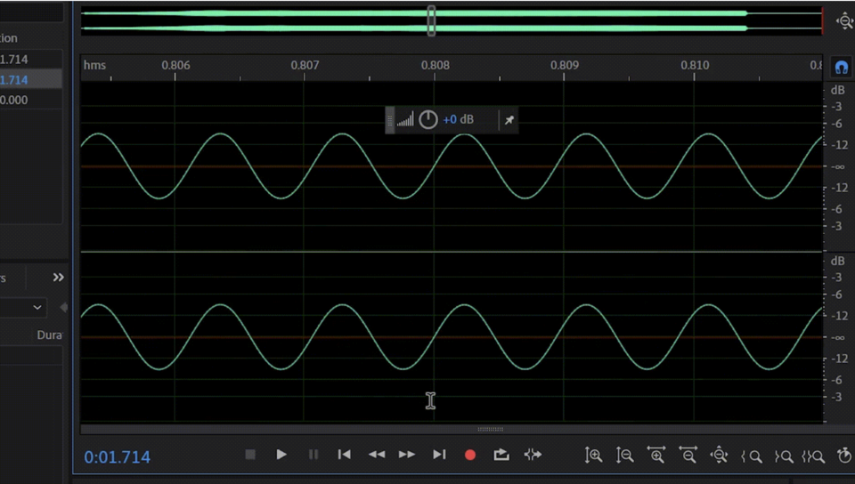

    Âm thanh là sóng do dao động trong không khí gây ra. Một âm thanh thuần túy, chẳng hạn như tiếng còi, sẽ tạo ra sóng hình Sine. Nói chuyện sẽ tạo ra sóng không đều bởi vì nó là sự kết hợp của âm thanh và các sóng âm cộng lại với nhau để có được một sóng tổng hợp. Nhưng nếu ta tách ra từng sóng đó về với tần số cơ bản của nó thì nó sẽ là một hình Sine. Âm nhạc thì cũng tương tự như lời nói và hầu hết các nhạc cụ không chỉ tạo ra một nốt nhạc thuần túy.
    Về chuyện sóng trong dây thì ta phải hiểu rằng sóng âm là dạng sóng phức tạp bao gồm nhiều tần số cộng lại với nhau như đã nói ở trên, vì vậy nó không phải là "một chùm song hành". Tôi có kèm theo mấy hình để minh hoạ.

    Trên máy hiện sóng thì chắc chắn là như dậy rùi- vậy thì có chăng tới cái loa nó lại giải mã ra các tần số riêng lẻ vì tiếng trống và tiếng sáo cùng phát ra trên một màng loa. Tần số cao thì cái mũi loa nó rung tần số thấp thì cả màng nó rung tiếng hát thì giữa màng nó rung - tính ra cũng vi diệu đó bác.

    Loa toàn dãi thì nguyên màng rung bất kể là tần số nào. Còn bộ loa nào có phân tần thì tần số được lọc theo thiết kế của phân tần đó và từng loa có nhiệm vụ tái tạo lại âm thanh teo thiết kế. Bạn đã bình luận khá nhiều về phân tần ở trên thì tất nhiên cũng hiểu cơ bản. Thì cũng vi diệu đó nhưng thật ra khoa học nền móng cho tất cả những vi diệu này.
