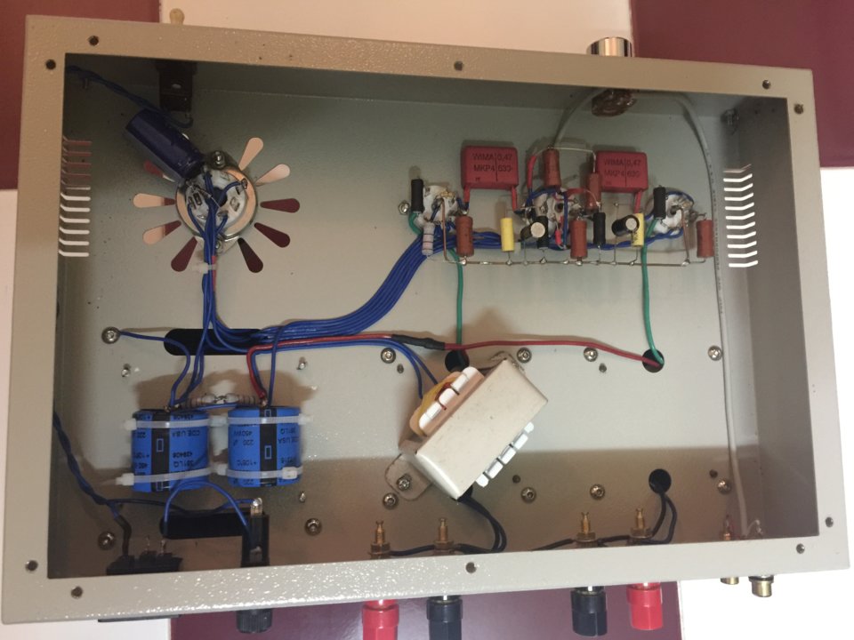

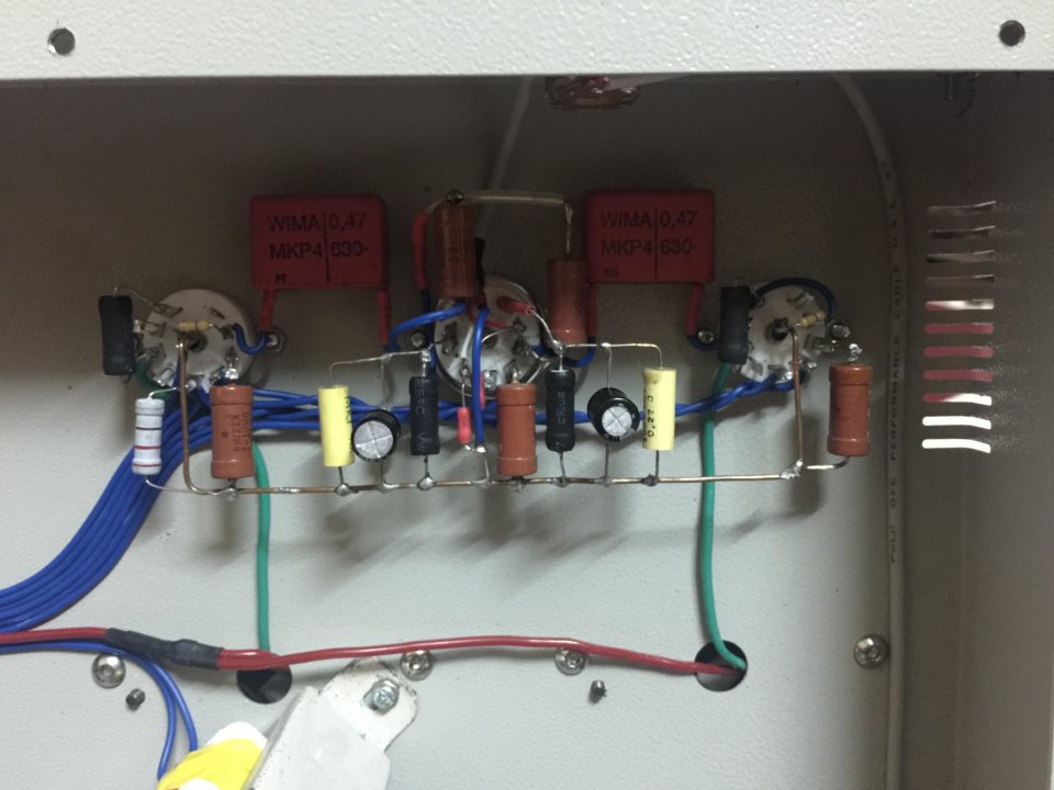

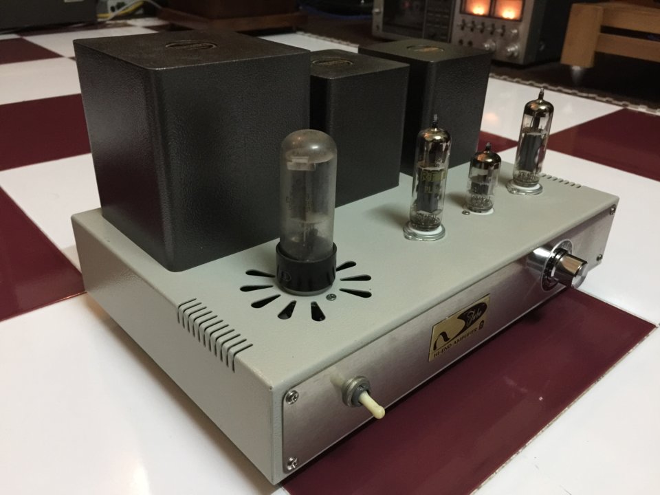

ECC84 giống PCC84, bác có thể thay được. Thêm 1 con trở 2ohm 2W nối tiếp với 1 đầu của cuộn đốt tim, hoặc 2 con trở 1 ohm nối tiếp 2 đầu cuộn đốt tim. Bóng PCC84 thực ra là để thiết kế cho mạch cascode nên 2 nửa bóng ko hoàn toàn giống nhau. Người lắp sử dụng 1 bóng cho 2 vế thì vẫn kêu thôi, nhưng ko tối ưu so với việc dùng bóng kép với 2 nửa bóng giống nhau hoàn toàn. Xem ra với amply bác mua, người chủ cũ có tư tưởng tận dụng những thứ sẵn có để lắp thành 1 cái amply. Bác thử chụp hình bên trong máy post lên đây xem nào.
À, đây là sản phẩm thương mại rồi! Khuyên bạn là chưa nên thay bóng công suất vội mà nên thay một số linh kiện bên trong như chiết áp, tụ nối tầng (cặp tụ wima màu đỏ). Sau đó thích nâng cấp tiếp thì cải tạo lại mạch pre và thay bóng nắn.
Em còn đang loay hoay thay loa với nguồn phát trước, sau đó mới nghĩ đến thay bóng CS của amply còn giờ vẫn đang dùng cặp bóng 300B TQ hihi
