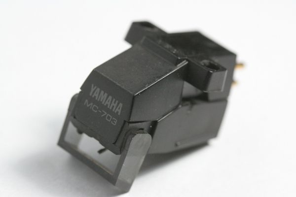

    Bác nhìn hình xem có giống cái này không , nếu giống em sẽ cho thông số

    Hai cái link trên thông số khác nhau , vậy thì đâu là đúng vậy bác ?
    Technical Data:
    Frequency Response: 15-50,000 Hz
    Output Voltage: 0.4 mV (1 kHz, 5 cm/sec)
    Channel Separation: Minimum 30 dB (1 kHz)
    Channel Balance: Within 1.0 dB (1 kHz)
    Tracking Force: 1.4 - 2.0 g (Nominal Force 1.7 g)
    Static Compliance: 32 x 10-6 cm/dyne
    Load Resistance: More than 10 Ohms
    Generating element: dual moving microcoil
    Frequency response: 15-25,000Hz
    Output: 0.28mV
    Channel separation: 25dB
    Channel balance: 0.75dB
    Stylus shape: 0.3 x 0.7 elliptical
    Stylus construction: nude
    Tracking force: 1.4-2.0g
    Weight: 5.0g
    Replacement stylus: ATN30E
    Và cuối cùng là : kim này chơi cũng được đấy chứ nhỉ !

    Các thông tin đều có nhờ cụ google, link đầu là thông tin về stylus. Cái chính cần quan tâm ở đây với các bác mới chơi là:
    1. Tracking force: 1,4 to 2g ( chỉnh tùy mức độ stylus và LP cũ, mới và thường số đông sẽ chỉnh 1,7g, có lẽ bác cũng vậy!)
    2. Em này Load resistance > 10 Ohms, cái này để biết cách chọn trở kháng trên amp hay phonobox.
    Còn vấn đề cartridge này chơi được hay không thì tùy thuộc vào cảm nhận mỗi người. Cá nhân em nếu chơi MC thì cái này chỉ xài trong thời gian ngắn thôi ạ!
    Thân!

    Còn đây là cartridge MC-703 của em. Em seach trên google mãi mới thấy nhưng trang đó toàn tiếng Lào hay Campuchia gì đó em đọc chẳng hiểu :D

    Chào bác Kapool!
    Cây kim Yamha MC-703 của bác là của hãng Audio-technica gia công cho Yamha , nó chính là cây AT-30E mà hãng Audio-technica sản xuất và bán đại trà , thông số như sau : output voltage :0,4mV ; Tracking force:1.4->2g ; output impedance :10 ohm ... Giá sách là 17000 yên năm 1979 , bác có thể tham khảo thêm thông tin ở đây :
    http://translate.google.com/transla...se.web.fc2.com/needie/NDAtechnica/AT-30E.html
    Thông tin về cây AT-30E trên Vinylengine người ta up không chính xác(trước đây em cũng bị dính 1 dố với ông này rồi) vì vậy khi kiếm thông tin trên google cần phải kiểm tra kỹ , không phải cái nào cũng đúng .
    Chúc bác vui và không còn ưu tư về ba vái vụ kim cọ nữa !
