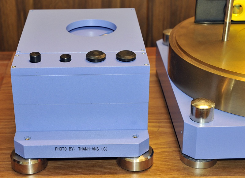

    Em gửi ảnh cái Platter và Motor Box của em đang chơi, toàn đồ tự làm rất bình dân chứ không có đồ hãng nào cả :)
    Thân,

    Bác thanh cho em xin cái tên của motor bác dùng với. Cái platter của bác nếu bằng đồng chắc cỡ khoảng trên dưới 20kg chứ ạ?

    @ buongchuoi:
    Để em về tìm lại xem tên cái Motor ấy là gì vì lâu quá nên em không nhớ. Cái Platter ấy nhóm chúng em đúc bằng đồng sau đó mới tiện lại bằng CNC nên trọng lượng còn lại gần 18kgs.

    nếu là cái motor trong dự án MR-5000 thì ồn không nghe được bác cả nải ạ,vì em cũng phải làm lại 2 cái motor này cho kthien và 1 bạn ở Đông Triều.với lại giá thành cái motor này khá cao,bác kiếm cái mâm của Nhật về tháo motor ra là ngon luôn.vướng mắc gì bác alo em tư vấn giúp bác,vì lúc trước em cũng làm 1 cái mâm Platter nặng 10kg vẫn kéo ngon lành :) đôi lời hơi thô,nếu không chuẩn mong bác ThanhVNS bỏ quá nhé :)

    1- Dự án Clone mẫu RX-5000 chỉ có 6 thành viên duy nhất tham gia để tự mình làm một sản phẩm có giá trị nhất trong khả năng có thể và được sự trợ giúp về mặt kỹ thuật từ một thành viên có bề dày về Turntable hiện đang ở Melburn.
    Nhóm tuyệt đối không thương mại hoá bất kỳ một chi tiết nào do nhóm làm ra ( 3 thành viên ở Hà nội, 3 thành viên còn lại đều ở TP.HCM). Vấn đề Motor ồn, chưa có thành viên nào phải thay đổi vì lý do này, sau thời gian chạy rà mọi thứ đã được giải quyết triệt để, hiện tại chưa có vấn đề nào phát sinh liên quan đến Motor.

    Motor trong dự án DIY RX-5000 nó kêu... to thật, lý do là động cơ chạy vòng bi kêu là điều khó tránh khỏi. Tuy nhiên có nhiều các khắc phục như thay vòng bi tốt hơn, thay vòng bi bằng bạc, làm motor housing chống ồn thật tốt. Sự thật là các thành viên trong nhóm DIY nhiều bác vẫn hài lòng với bộ motor đó.
    Em cũng biết có cụ đã thay vòng bi thành bạc xốp thành công và đạt kết quả mĩ mãn.
    Riêng em thì đã tìm mua được loại động cơ tương tự nhưng là hàng Nhật bãi, kêu khá êm rồi, hôm qua ngứa ngay em lại tháo tung ra thay vòng bi skf vào, đang cho chạy rà, hy vọng là còn êm hơn nữa.
