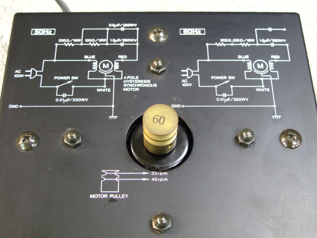

    Như em đã nói đây không phải nghề của em,nhưng basic em vẫn hiểu chút chút ???
    E post bài cuối ở topic này

    @ vấn đề hz cho cái motor e học rùi ko nhớ gì nhưng tự tay tháo cỡ 100 em belt Nhựt loại rẻ tiền cùi thì có duy nhứt 1 e tụ cho vấn đề này. Còn ko bít gì về rpm của motor mà làm pully thì hơi bị khoai. Thời đại này mà còn chơi kiểu thủ công thì nghèo. Với 1 cái đt cùi có cảm biến con quay là oke rui nhé!
    Cần bao nhiu cái motor AC và DC của mấy cái turntable Nhật thì liên hệ shop e :mrgreen: .
    Thanks bác Thinggia về sơ đồ này.
    Thân!

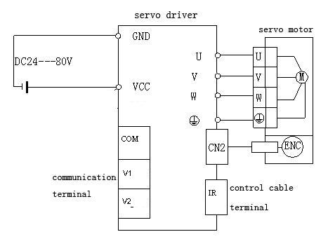

    Mạch Drive của anh Thành này anh Long ơi!
    Có nhiều Cơ em thấy chạy rồi! Em đang muốn đu theo... Các bác cho em ý kiến với!

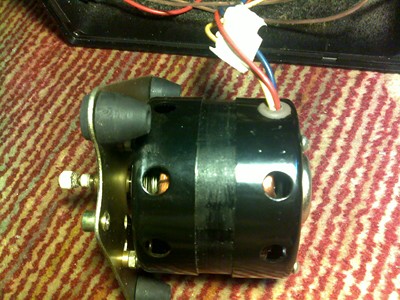

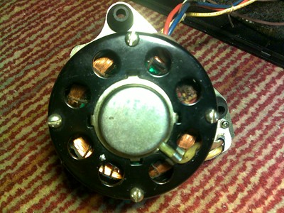

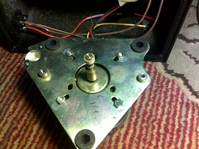

    Em muốn hỏi vấn đề ở đây là những cái mẹo (dân gian người ta gọi là mẹo vặt) mà các bác đã từng làm và trải qua để làm sao cho cái motor nó quay đúng tốc độ 33 và 45 v/ph trên cơ sở là cái pulley nó cũng đã đạt được >90% cái tốc độ yêu cầu rồi. Có nhất thiết phải nói rõ model và thông số kỹ thuật của cái motor đó không?
    Thông thường những cái motor này đã tầm 20-30 tuổi, tìm được thông số của nó là việc làm khó. :(
    bác pheulong, những cái mẹo này chỉ cần viết vài dòng là mọi người chắc hiểu chứ bác mà bắt em xuống HP thì chắc là đánh đố em roài :lol:
    Bác thanhvns có đi qua đây thì bác cũng cho em xin cái tên của motor mà các bác đã và đang dùng để em và mọi người tham khảo?
    Em gửi các bác hình ảnh cái motor mà em đang dùng đây ạ. Nó có 3 dây chắc là motor Ac 1phase. tụ khởi động là 3uf. Ngoài ra không còn thông tin gì khác.
    Cám ơn các bác

    cái đầu quấn.....xxxx....kia là bác quấn hay mua về đã có?motor của bác 60hz đến 99% rồi,tụ motor mâm em nghĩ khó mà 3uf được.sử lý cho bác chạy đúng tốc độ chỉ là sử lý phần ngọn,nghe không quá 1 đĩa là nó bắt đầu méo rồi bác ạ.motor nóng lên làm từ của fe giảm............vấn đề còn lại bác tự suy nhé :) muốn sử lý tận gốc có nhiều giải pháp,bác chọn giải pháp nào :)
