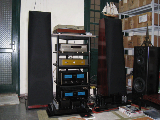

    Em đã nghe ở trong cái nhà kho này bác ạ
    Hiện nay cặp Cary SLM-100 đã cho ra nghỉ và chỉ phục vụ cho cặp loa còi ở bên cạnh.

    bác đặt loa sát nhau quá vậy??? :roll:

    Bộ dàn của bác fatman đẹp vậy sao bác để chổ chật hẹp quá.
    Rõ khổ....với phòng.... :( :( :(

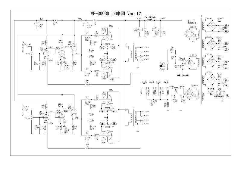

    Bác J.Yamazaki gửi em cái mạch AMP đèn 300B paralell SE, kính mời các bác xem & bình luận nhé :D

    Bác nên sử dụng thiết kế sau thì sẽ hay hơn:
    1/Tầng đầu đi trực tiếp + tầng sau dùng biến áp nối tầng
    2/Tất cả đều đi trực tiếp
    3/Biến áp đầu vào + đi trực tiếp toàn bộ.
    Cấu hình 1: dải tầng rộng + độ lợi cao
    Cấu hình 2 : dải tầng cực rộng + đợi lợi thấp hơn
    Cấu hình 3 : độ lợi cao + dải tầng rộng.
    Bác tham khảo và chọn thiết kế phù hợp cho mình nhất.
    Thân chào.

    Vậy cái mạch trên của bác Yamazaki là loại mạch gì vậy bác, ưu khuyết điểm sao ạ.
    1. Nếu cải tiến theo cấu hình 1 thì hình như chỉ thay tụ nối tầng = biến áp nối tầng phải không ạ?
    2. Theo cấu hình 2 đi trực tiếp hết, thì phải cải tiến ở đâu ạ?
    3. Cấu hình 3?
    Vì cái AMP của em được thiết kế bo mạch? có cải tiến được 1 trong 3 cấu hình trên được không?
    Cám ơn bác
    Thân
  12. Trí Nguyễn
    Trí Nguyễn Advanced Member
    23/1/06
    101
    -Cải tiến theo cấu hình 1 là đơn giản như bác nhận thấy
    -Cải tiến theo cấu hình 2 và 3 thì cần có ampli thực tế đo đạc, tính tóan, lên thiết kế cho bác dễ thôi nhưng thời gian lâu hơn 1 chút.

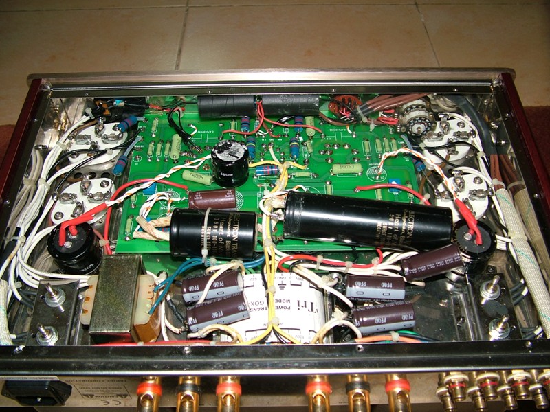

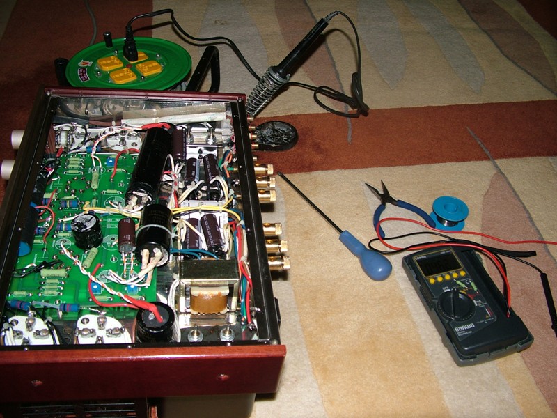

    Cái AMP đèn 300B PSE của em, hôm nay đã tạm mod xong, với sự giúp đỡ, tư vấn nhiệt tình của các bác, trong đó đặc biệt là bác Trí Nguyễn & cộng sự.
    Theo thiết kế của mạch, đèn 300B của TRIO được bias 60mA, nhưng nghe ở chế độ bias này tiếng của AMP hơi đục, em chỉnh bias lên 65mA thì nghe tiếng khá hơn hẳn trong khi ở 70mA thì tiếng hơi căng & rát.
    Đặc biệt phần điện cao áp âm cung cấp cho lưới 300B cũng rất quan trọng, khi được lọc bằng tụ tốt tiếng nghe hay hơn hẳn con tụ SAMSUNG theo máy.
    AMP TRIO VP300B BD sau khi mod tiếng hay hơn hẳn, khi phối hợp với WR HE tiếng bass hơi yếu, tuy không căng nhưng xuống khá sâu. Trung và cao rất hay, tiếng 300B SE tuy không mộc, nhưng nghe ấm áp, quyến rũ, nhẹ nhàng hợp với vocal, jazz nhẹ, hòa tấu...cũng khá hay với pop, rock nhẹ :D
    Em tạm thời khá hài lòng với phối ghép này, nghe một thời gian rồi tính tiếp :D

    Em thấy thằng Audio Note nó vừa công bố cái mạch này , xin các bác cho cao kiến , e định dùng cái biến áp nối tầng bằng cái biến áp 600ôm : 600ôm được ko các bác

    Thay em này vào méo tiếng nhiều bác ơi.
    Bác nên xem lại 6SH7 datasheet.
  23. Trí Nguyễn
    23/1/06
    101
    Bây giờ AE cùng phân tích mạch này nhé.
    1/ Tầng đầu sử dụng bóng 5 cực cho hệ số khuếch đại cao mà như thế thì tỉ lệ thuận độ méo cao.
    2/ Bóng 5 cực đấu thành 3 cực thì chất âm theo mình nghe không sướng như bóng 3 cực.
    3/ Sử dụng IT tỉ lệ 1:1 làm gì nhỉ ? có gì khác tụ liên lạc không? Tango hay Tamura hay....gì đó không quan trọng, điều cốt lõi là Dải tần rộng+phù hợp trở kháng+đạt độ lợi cao+ít méo.

    Tối qua em giảm hồi tiếp âm, thay con trở 39k bằng 100k, tiếng nghe lớn hơn nhưng vẫn giữ được độ ngọt, bass nghe khá hơn, âm hình dường như "lồi" hơn, trung thực hơn. Trong khi thay bằng con trở 266k hoặc bỏ hồi tiếp thì nghe lớn & gắt quá :D
    Em đang băn khoăn không biết có nên thêm con tụ // với con trở hồi tiếp này không? nếu thêm vào thì có tác dụng gì? trị số & loại tụ nào thì phù hợp. Mong các bác chỉ giáo cho ạ. :D
    Thân
