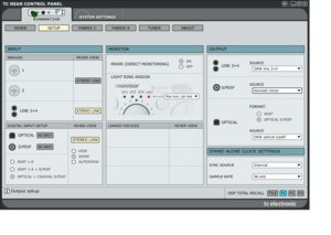

    Setup của K24D của em nè, 24/96 thì chơi vô tư, nhưng khi phát 24/192 thì k dùng qua đường mixer được.

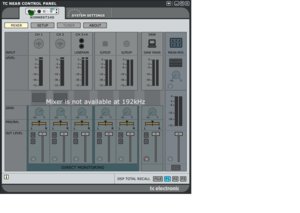

    Hix mixer thì konnekt 24 ko hỗ trờ 192 bác ơi .

    Đúng vậy, nhưng em chuyển output sang DAW spdift thì loa không kêu, dù cột DIM và DAW ở Setup vẫn nhảy theo nhạc. Vậy chắc K24D chỉ chơi 24/96 thôi, không chơi được 24/192?

    Ơ em cho xuất qua ngõ coaxial thì nó vẫn chạy như thường mà ( tất nhiên khi đó mixer bị mờ đi ko điều chỉnh được gì hết kể cả volume của driver và sound trên win chỉ vặn to nhỏ trên amply hoặc trên DA thôi ạ )

    Cụ Dinhthuy post hộ em setup của K24d của cụ lên đây cho em tham khảo với.
