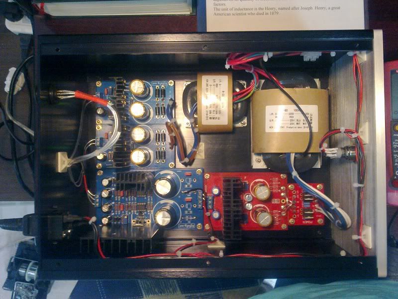

    Hix, hôm qua em đổi tên file nên link tèo mất.

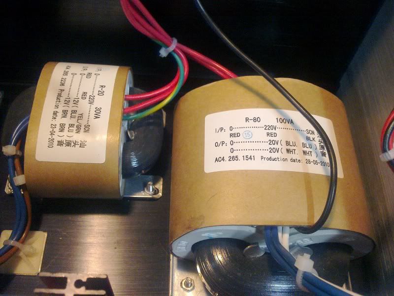

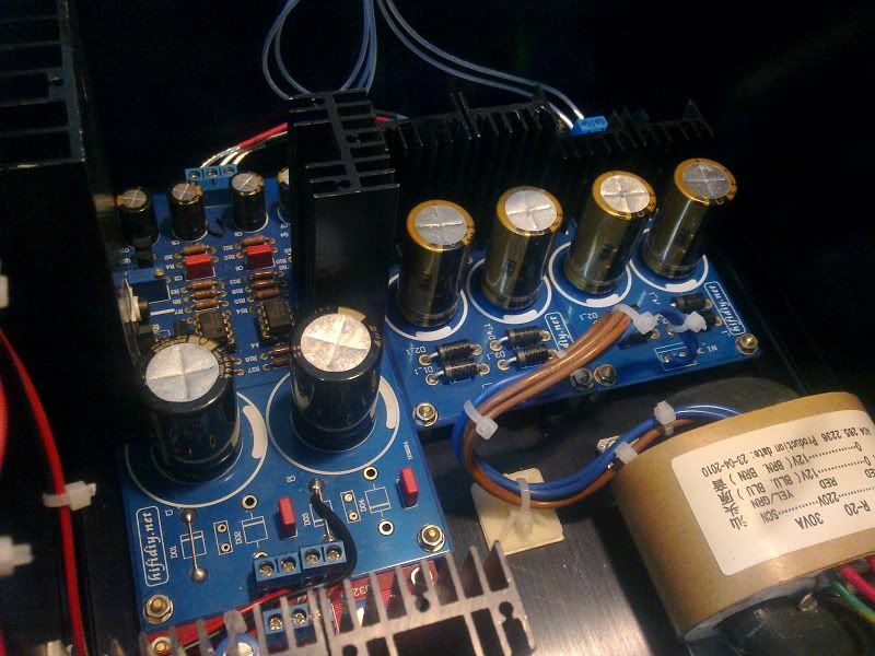

    Em post lại bộ nguồn đã hoàn thành :

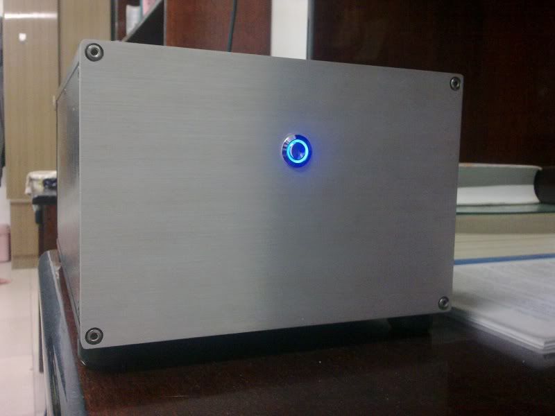

    ...và nội thất :

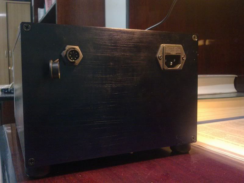

    em kết cái jack ra của cụ quá ah

    Gold pin, waterproof, made in Germany đó ah [​IMG]

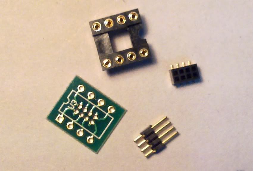

    Hix, em đang thay OPA, đúng là rất chua :(

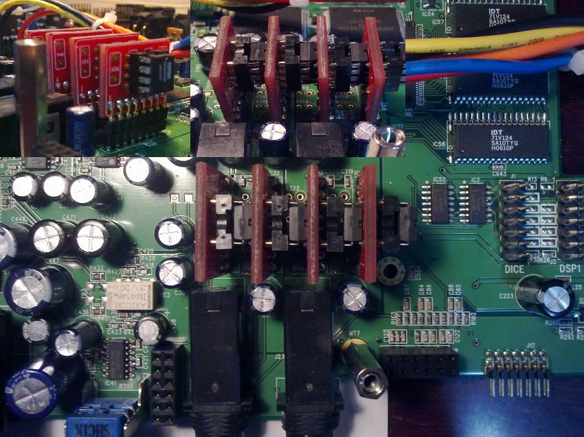

    Em đã thay xong OPA phần Main out :

    Tiếp đến là toàn bộ dàn op-amp các line out còn lại ( dùng cho surround 7.1 ) :mrgreen:

    Cuối cùng là dàn op-amp cho headphone cũng đã bị "sờ gáy" :mrgreen:

    Như vậy là 3 khu vực chính đã bị em mần qua, em tạm thời dừng lại.
    Còn lũ op-amp ở phần mic em tạm tha một thời gian do em không có thời gian Karaoke vào đợt này.

    chep, 637 bi lạm dụng quá nhà
    ps, cụ có cái convert pdip sang soic dộc thật, icic

    Cái hình thứ 2 là Impact Twin mừ :mrgreen:
