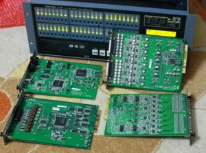

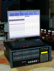

    Em mới tậu bộ này, không phải Konnect nhưng mà thấy cái giao diện cũng tương tự nên cho Em ké vô hội này show hàng tí nha :mrgreen:

    Cụ tính hù tụi em hả :mrgreen: record thì e chịu thua chứ playback thì chưa chắc à nghen :mrgreen:
    Hồi trc em suýt rinh đc Tascam FW-1804, tiếc là nhắm trượt :)

    Đồ Tascam chỉ là bèo nhèo thui nên Em đâu dám hù :mrgreen:
    Phần Playback thì còn mớ card này chưa biết cắm vào đâu :wink:

    Em nhòm không nhầm thì mấy card này là slot của SX1, DM24 chứ không phải của X48.
    Con X48 này chả khác gì cái máy tính nho nhỏ, xài cả nguồn ATX mới gấu :lol:
    P/S.Cụ định mở phòng thu à :roll:
  12. Супер
    Супер Advanced Member
    22/9/09
    7.761
    62
    Антарктида
    Hai chiếc 8 channel IO Analog
    Một chiếc 8 channel IO Digital
    Một chiếc 1394 interface
    Phải không cụ :mrgreen:

    Dạ Em chỉ chơi cho vui với AE dùng Konnect thui chứ thu âm gì chứ, Em định dùng cái X48 làm Transport cho nó tiện thui :lol:
  14. DIY-lover
    DIY-lover Advanced Member
    12/8/07
    7.338
    88
    TBG - HCMC
    Đúng dzậy

    Vậy cụ nghịch rồi review cho em vậy.Em tưởng với tinh thần DIY của cụ thì cụ diy nốt món này chớ :mrgreen:
    Cụ làm em thèm rồi đới, em mà có món này cho mấy soundman thuê thì... :twisted:

    Kinh nhẩy! Nhìn cái Transport Hí èn quá!
