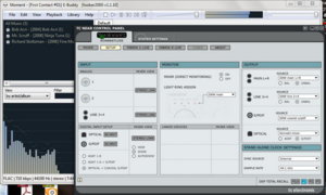

    Có lẽ là S/PDIF không nhảy, gửi bác cái hình xem nhé

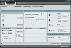

    Em xin gút lại tình hình tối hôm qua tí để các bác có thông tin debug:
    1. Konnekt Live (KL) mang về cắm điện lên đèn, em cài phần mềm TC Near (phiên bản x64) lên laptop Win7 x64 i7 4G Ram, cắm cáp 1394 vào nhận TC và cài driver ngay lập tức không dấu hỏi, không dấu chấm than vàng chi hết.
    2. Cáp Firewire 1394 bốn đầu, đầu to cắm vào KL, đầu nhỏ cắm vào laptop, đèn xanh góc trái mặt tiền sáng ổn định ---> kết nổi KL với PC là OK. Cập nhật Firmware mới nhất theo TC Near - thành công. Khởi động lại OK. Phần System Setting em mở ra thấy nó tự động chọn chế độ Norman, bitrate 44Khz gì đó; đèn xanh hiện LOCK tốt.
    3. Vì đang dọn nhà nên k0 có đk lôi DAC END ra thử, em lấy cáp quang cắm vào lỗ DO của KL, đầu kia cắm vào Input Optical DVD của reciever, đã đặt chế độ chọn AUTO để nó tự nhận.
    4. Cài đặt ASIO TC Near trong tùy chọn Output cho Foobar2000 (FB) bản 1.xx. Chọn vài file nhạc xxx.flac, bấm Play trên FB, chạy ngon lành, VU trên FB và TC Near nhảy tưng tưng. (Thực ra mới đầu k0 ngon lắm :mrgreen: vì khi em chưa cắm cáp quang vào KL thì bấm play trên FB kiểu gì nó cũng không chạy, cứ đơ ra như khúc gỗ í). Có hiện tượng là để lâu một tí thì VU trên TC Near tụt hết xuống, trong khi VU trên FB vẫ nhảy chồm chồm; play bài khác thì cả hai lại cũng nhau thi nhảy :?
    5. Phần nhìn em cho là tạm ổn :p , vấn đề lớn nhất là phần nghe không có tiếng ra loa :lol:
    Các bác xem hộ em có làm sai chỗ nào k0, hôm nay đi làm em sẽ quyết tâm đọc hết manual của nó, tối về vặt nhau tiếp :D
    THANKS

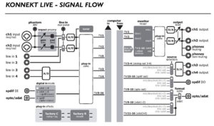

    Em thấy trong manual nó có cái này có vẻ hay, là tổng quan về signal flow

    VU trên Live nhảy tưng tưng tức là phần source OK. Theo em thì lý do nằm ở mục 3. Do bác cắm vào ngõ quang (Optical) mà phần Output Optical bác đang set với source la ADAT thì làm sao nó xuất tín hiệu ra được! Trong phần Output Optical bác chọn S/PDIF và chọn DAW main cho phần này luôn chắc sẽ được!
    Từ hôm qua giờ mọi người tưởng bác dùng cổng Coaxial output của Konnekt Live! Không ngờ bác cắm vào cổng Optical output! :shock:

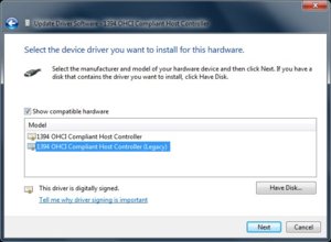

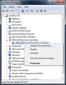

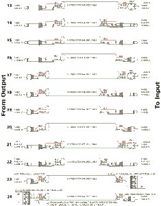

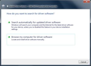

    Em đọc thấy nhiều bác gặp rắc rối với vụ kết nối Konnekt qua cổng firewire 1394, hôm nay thấy cái này (nguồn từ http://tcsupport.custhelp.com/) mang lên đây hy vọng nó có ích.
    Have fun!
      File size:
      35,2 KB
      Views:
      211
      File size:
      46,9 KB
      Views:
      208
      File size:
      38,8 KB
      Views:
      212

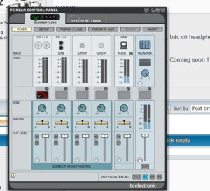

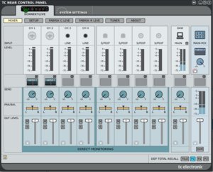

    Báo cáo các bác KL nhà em kêu rồi ạ, em vẫn đấu dây như tối hôm qua, nhưng phải cấu hình thế này nó mới kêu.
    Phần Output Optical/Source phải chọn S/PDIF như bác chíp hướng dẫn và hộp ở nay trên là Konnekt Mixer hoặc Mixer send knobs (gain nhỏ hơn tí so với cái kia) thì mới có tiếng ra đường Optical DO.
    Cám ơn các bác đã nhiệt tình hướng dẫn :D

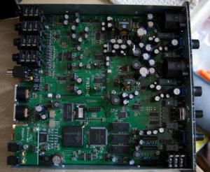

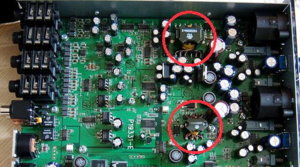

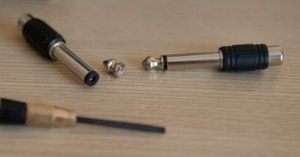

    Em tìm thấy chú khoai này "tâm sự" dùng jack dỉu, kết quả là phải mổ em KL ra để gắp đầu jack bị gãy ở trong ra, chứng tỏ đồ chuyên dụng cứ phải bạo lực, choáng thật :p
    Ae ta có dịp ngắm nội thất KL :D
    Hai cái vòng tròn đỏ này chắc là chỗ đổi nguồn +/- cho dàn opam, có khả năng câu dây ra ngoài chạy nguồn rời đỉnh cao các cụ nhỉ
  24. Супер
    Супер Advanced Member
    22/9/09
    7.761
    62
    Антарктида
    Mấy chỗ đó là nguồn inverter cho opamp và phantom 48V.
    Nếu bác chịu khó dò mạch thì cứ thay.
    Ngoài những nguồn này ra, ngay chân mấy con IC cũng có ổn áp.

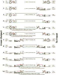

    Chào bác, hôm nay mình đã kiếm được cặp jack phone stereo và hiện đang có một cặp dây bọc giáp một lõi, nhờ bác chỉ mình cách hàn với, bác cứ xem và nói theo số mấy trên hình cho tiện (mình đoán là số 10 phải ko bác :p ). THANKS
