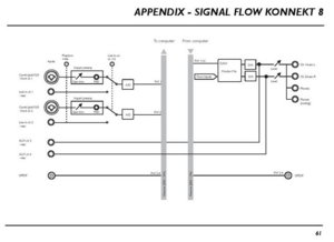

    Mình làm khá thủ công, 1./ Dùng trình quản lý file hãng thứ 3 (như Total Comander chẳng hạn) search chuỗi "TCNear.sys" trong thư mục gốc và các thư mục con; 2./ Ghi nhớ lại các vị trí Win7 lưu giữ bộ driver của TCNear; 3./Uninstall TCNear; 4./ Dùng trình quản lý file hãng thứ 3 dò lại các vị trí tìm thấy tại bước (2), xóa toàn bộ các driver được lưu giữ kể cả "TCNearAsio.dll" và các file trong thư mục (bác biết thì thử vào mở regedit tìm xóa hết mấy cái đăng ký nào rơi rớt ở trong ấy không?); 5./ Cài lại TCNear 2.4..., update lại FW của KN, reset mặc định KN, kiểm tra lại số version drv của TCNear trong Divice Manager xem có khớp với cái có trong thư mục \Program File\TC Near\... không ; 6./update Asio của FB(1.1...) lên ver mới nhất, cấu hình lại Asio của FB rồi chạy thôi.
    Bác chịu khó down KN Manual về đọc, nhất là phần giải thích I/O của tín hiệu và chức năng các nút vd:
    Nếu bác cắm jack OUT từ ch1,2 thì bác phải vặn cái núm Output Level lên thì nó mới có tín hiệu ra đường ch1,2 (tham khảo phần Signal Flow trang 61), mình không để ý chỗ này nên hôm CN cũng đánh vật với KNL vì chỉ có tín hiệu ra ch3,4 mà không có ra tại ch1,2 :oops: :mrgreen:
    Nếu khi play mà giật cục thì thử đổi lại drv của 1394 xem. Chúc bác thành công.
