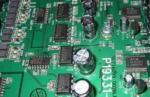

    Sau khi nghe thử một thời gian thì em xin cập nhật tình hình Konnekt 48 của em sau khi mod 2 em opamp ngõ ra.
    Nguyên bản chú Konnekt 48 này dùng 2 con JRC2068 (một con SOIC và 1 con PDIP) cho ngõ main out balance! Em đã mod để thay đổi 2 chú ấy sang dạng đế cắm PDIP để tiện cho việc thay đổi các opamp sau này. Tạm thời em đang nghe với 2 em Opamp AD827 và thấy âm thay thay đổi rất nhiều so với nguyên thủy. Tổng thể tiếng đã mềm mại, và chi tiết hơn opamp cũ rất nhiều. Có điều cặp AD827 này theo em tiếng có phần hơi thiên sáng nên có lẽ cũng chỉ hợp với một số bộ dàn. Em sẽ từ từ tìm các opamp khác nhau để thay thế thử xem thế nào.
    Đây là vài hình ảnh em nó sau khi mod.
    Theo em thì đây là một trong những biện pháp nâng cấp rất đáng làm vì các chú K8, K24D, K-Live dùng toàn opamp dạng PDIP nên lại càng dễ mod!

    Chào bác Chip,
    Như vậy con Live như mình đang dùng có thể mod chân cắm rút luôn bốn chú 5532 này phải không bác?
    Bác cho ý kiến xử lý mấy chú tụ hóa với, mình thấy trên bo nichicon có, elna có, nhưng Hitano và Elite chiếm khá nhiều có nên vặt đi thay bằng OS-CON k0 bác?
