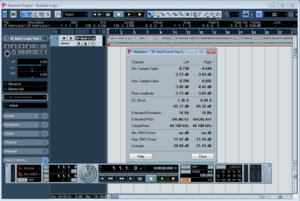

    Các cụ nghiên cứu vấn đề này. Em nghĩ nó rất quan trọng khi chơi Lossless.
    Các soft như Wavelab, Nuendo, Soundforge ... đều có chức năng Remove DC Offset . Cái này em không để ý nhưng hôm này Test thử một bản nhạc Việt nam mà phần ghi âm không được tốt lắm. Lọ mọ em mới thử chức năng Remove DC Offset . Kết quả rất bất ngờ, các cụ tải bản nhạc này tại : http://www.mediafire.com/?bcd5v5w0imb1oau
    Khi Test các cụ chú ý phần âm thanh của high tweeter dạo đầu và giọng hát của ca sĩ . Đây là phần khác biệt khá lớn, nhất là phần giọng của của cô ca sĩ .
    Tìm hiểu tiếp về DC Offset này thấy có mấy điều sau :
    1- Cùng một bản nhạc thì các Soft khác nhau có kết quả xử lý khác nhau. Khi Remove DC Offset trên Soundforge báo là 0% thì mở file này bằng Nuendo vẫn báo ~0,28% .
    2- Rip file bằng các phần mềm khác có thông số DC Offset lớn hơn khi dùng chính soft đó để Rip .
    3 - Dùng Soft Wavelab, Nuendo, Soundforge để Rip thì file Rip ra vẫn có DC Offset .
    4-Kết quả xử lý Remove DC Offset là rất tốt nhưng tốt nhất là trên File nó Rip, việc Remove DC Offset trên các File có nguồn gốc không tốt (DC Offset lớn) kết quả ... chưa biết đúng hay sai.
    5-Tìm hiểu trên forum của các bác xử lý thu âm thì Remove DC Offset hiển nhiên phải làm với tất cả các nguồn âm khi Master .
    6 - DC Offset sinh ra trong quá trình thu âm, ảnh hưởng của soundcard, dây dẫn.... vậy thì khi Rip nhạc đơn thuần từ CD vào HDD thì DC Offset của file Rip do cái gì gây ra ?
    Rất mong các cụ cùng tìm hiểu vấn đề này .
    Để xem thông số DC Offset :
    Nuendo 4: Chọn file / Mouse right/Audio/statistics

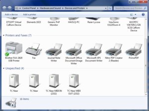

    Đang sử dụng Konnekt 24D trên PC sử dụng Win XP, chạy ok. Nay đổi sang PC khác sử dụng Win 7 (64) mà máy cứ báo "No device found".
    Em đã tải driver Win 7 (64) trên website của Konnekt và cài đặt thành công (trong Device Manager đã nhận thấy TC Near), FireWire card cũng nhận thấy, cáp IEEE cắm chặt, điện nguồn có.
    Vậy thì máy em bị gì mà không chạy được? Mong các bác chỉ giúp :lol:
    Tks
  19. Haolq
    Haolq Advanced Member
    5/12/05
    2.043
    1.059
    Với Konnekt soundcard sau khi Update Software TC Near hoặc Firrmware và ngay cả một số Soft khác như Soundforge, Nuendo,... nếu bị như trên Bác nên rút dây Firewire ra ra khỏi PC/Laptop , tắt/bật lại KOnnekt rồi cắm dây Firewire lại vào PC hoặc Laptop. Khi đó nó sẽ nhận đủ Driver trong Device Manager, Nếu chỉ nhận được duy nhất TC Near trong Device Manager thì chưa đủ. Nó nhận đủ sẽ như thế này . Với Driver TC Near hiện nay em thấy rất ổn định với Win7 .

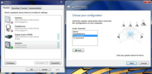

    Em không có đủ xiền để chơi TC Konnekt nên đành chọn con Presonus FireBox vậy.
    Chắc rất ít người chơi con này trên VNAV nên em mạo muội vào đây nhờ các cụ tư vấn dùm ạ.
    Hiện tại em đang nghe 2 kênh bằng Foobar với kết nối PC ->FireBox ->Power -> Loa.
    Em cũng đã cài Cubase 5 nhưng không biết cách playback như thế nào, chỉ thấy toàn menu cho việc thu âm+mix nhạc
    Tham vọng của em là dùng nó như một sound card + pre 5.1
    Với phần mềm Sonar em đã config được 6 ngõ ra thành 5.1 rồi. Vấn đề là khi Playback bằng Foobar em phải nhấp chuột phải vào biểu tượng cái loa nằm dưới taskbar bên phải rồi chọn Playback Device, kế tiếp chọn 1 trong 4 device của FireBox.
    Không biết khi xem phim 5.1 thì mấy device không được chọn Defaul nó có ra âm thanh hay không. Em chưa thử vì chưa rảnh để DYI đủ 6 sợi dây tín hiệu RCA+ jack 6.3mm.
    Bác nào đã thử thành công việc xuất tín hiệu 5.1 của file MKV bằng WMP hoặc Total Media thì vui lòng tư vấn giúp em.
    Cám ơn,
    ACNN
  22. Haolq
    5/12/05
    2.043
    1.059
    Ngoài phần chỉnh trong Control của Soundcard bác setup như sau :
  23. anhchangngongan
    anhchangngongan Advanced Member
    7/12/05
    1.753
    Bình Thạnh, SG
    Thanks.
    Để tối nay em về thử xem sao.
  24. anhchangngongan
    7/12/05
    1.753
    Bình Thạnh, SG
    Bó tay, nó hiện ra cả 3 speaker out tương ứng với 3 cặp ngõ ra, mỗi cặp ngõ ra chỉ xuất được một dòng stereo mà thôi, hic.
