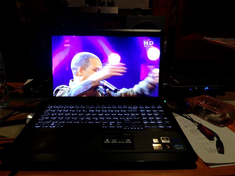

    Hôm nay em vừa nâng cấp Transport Sony dòng F. Trước đây em cũng dùng Sony dòng nay đời thấp hơn, Sau khi cài Konnekt thì em bị thế này : Play nhạc chạy độ 2 phút thì dừng lại 1 tí rồi chạy tiếp. Có bác nào bị như em chưa ạ ? E đã cài lại phân mêm Konnekt vài lần rồi vẫn k khả quang.

    Các cổng lap đồ hãng hay bị phần mềm quản lý năng lượng giám sát, Vũ thử tắt chức năng quản lý ấy đi xem có khắc phục được ko, Fw cho KT dùng phiên bản mấy?

    E đang dùng Ver 2.5. Để tối e thử xem sao. TKs anh .

    Mình dùng Live cài ver2.5 tệ hok chịu nổi, phải gỡ sạch sẽ, xóa drv thủ công đi rồi cài lại Fw2.4 :(

    Em đã tìm ra bệnh, vẫn dùng Version 2.5 (win 7), tắt wifi là xong chuyện. Cảm ơn bác.

    Em xài win7, dùng sóng wifi để lấy dữ liệu từ NAS mà không bị nhập nhằng bao giờ. Thế mới lạ! Có lẽ do cái Laptop của em ổn định chăng?

    Theo em nghĩ có lẽ Driver của wifi dòng này nó đụng với FW của Konneck, e đang tìm hiểu thêm để có cách để dùng wf chứ k thì :(
