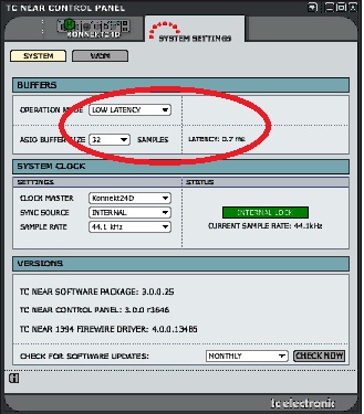

    Tin vui cho các anh chị sử dụng konnekt, hãng này vừa nâng cấp driver cho tất cả các sản phẩm của mình, kể cả nhửng SP đã discontinued.
    http://www.tcelectronic.com/support/software/?product=tc-near
    Kết quả theo hãng là "cải thiện chất lượng âm thanh, cải thiện độ trễ....", phiên bản nâng cấp này đáng giá, chất lượng âm thanh được cải thiện rất nhiều, các anh chị nên thử

    Chính xác, hiện tại đã ra phiên bản driver 3.0 (version f25).
    Cái đầu tiên mình thấy khắc phục được đó là laptop không cần tắt wifi mà nghe nhạc vẫn ổn định :mrgreen:

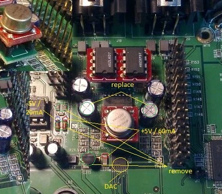

    Thấy topic các bác dùng soundcard TC và mod hay quá , với bác nào đang dùng TC48 các bác khi thay OP cho đường stereo nếu muốn dùng nguồn linear thì nên thử thay hoặc bỏ những linh kiện trên mạch , hiện tại các nguồn này đang dùng switching đó là .
    - 1 bỏ 2 điện trở 330R và 2 zener ghim áp cho IC volume ( tín hiệu audio stereo qua em này ) PGA2311 .
    - 2 tháo IC 78L05 sát IC DAC ( ổn áp nguồn analog cho DAC ) .
    - Thay 2 cái tụ ( được đánh dấu ) vì 2 cái tụ này là tụ nối tầng nên thay loại tụ tốt tí ( khuyến cáo ko dùng jensen ...vì béo quá ) .
    Xong việc trên lấy socket 8 chân thay cho op cắt chân 8 và 4 ko cho chạm xuống mạch ( nếu chỉ muốn độ cho phần sờ te reo còn nếu dùng cho tất cả thì bỏ 2 con IC ổn áp to to ở phần nguồn Switching ) và câu chân 8 vào +15V chân 4 vào -15V ( zin hình như nó dùng 9V ) nguồn +15V , -15V nên dùng nguồn linear và dùng mạch ổn áp xuống +5V và -5V cho DAC và volume IC ( để chắc ăn nên đóng 2 nguồn này qua relay 12V và được đóng bằng nguồn cấp zin trên mạch cho op cụ thể chân 8 trên mạch của op )
    sau đó nếu muốn tiếng khá hơn có thể dùng một chíp DAC khác loại tốt dùng đường I2S của IC DAC AK xxxx .
    cắm op nâng hoặc hạ cấp vào nghe thôi .
    em dùng hình ảnh của bác cynep ạ sorry bác nhé .

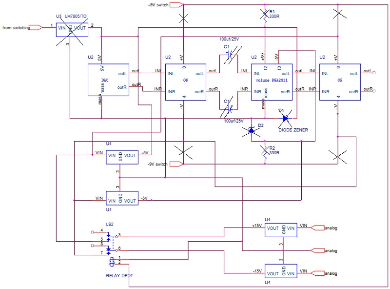

  10. linh79
    linh79 Advanced Member
    10/9/11
    156
    Cái kiểu của nó đại khái là như lày
