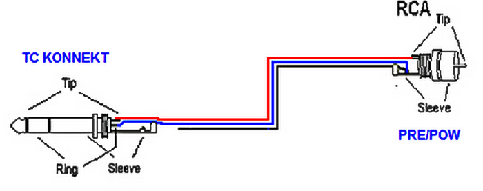

    Chắc bác đang dùng dây chuyển từ jack 6.5bal ---> rca ?, bác vào tc, setup, phần output bên phải chọn unbalance xem có hết k nhé.
    Đúng rồi bác ạ, e xài 6.5 bal --> rca , em có làm theo bác chỉ , vào tc, setup, output bên phải , Source nhưng trong đó kg có unbalance bác ạ chỉ có : DAW, Mic/Inst/Line, Konnekt Mixer và Mixer send knob thôi a. Em xài K8 chứ kg phải K24.
    Cái này nếu mua 1 cái pre amp có giải quyết đc tiếng xì xì này kg ạ? E nghe thấy ức chế quá :)

    Dây chuyển từ BAL canon hay 6.5mm sang RCA hay bị vụ xì è...nhất là khi bật pow mà chưa bật TC, bác kiếm cái dây hai lõi có bọc giáp, đấu theo sơ đồ này, em đã thử và hết xì 100% bác thử xem nhé; màu xanh, đỏ là lõi, đen là giáp bọc.

    Ngàn lần cảm ơn bác Pointed, để e làm rồi báo với bác ạ. :)
