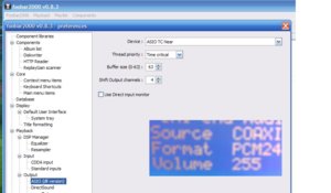

    Bác làm em giật mình vội vàng convert mấy bài sang 24/192 (270MB/1 bài ) bắt cái kotex nó chạy mặc dù nó đang "tồng ngồng " và rồi nó xuất trên coaxial đây ạ lạ nhỉ ?!
  18. Супер
    Супер Advanced Member
    22/9/09
    7.761
    62
    Антарктида
    Re: Hội những người đàn ông dùng Kotex.
    Cụ xuất bằng kotex thì nó nhận đủ 24/192 là phải thôi.Phần đó nó thể hiện bit rate của file đang chơi mà.
    Giờ cụ kiếm cái nguồn 24/192 nào rồi cắm vô kotex cho nó giải mã xem nó có nhận được nữa ko :mrgreen:
  19. dinhthuy
    dinhthuy Advanced Member
    20/5/08
    706

  20. Супер
    22/9/09
    7.761
    62
    Антарктида
    Em vừa đọc được cái này trên trang của TC : Formats (S/PDIF and TosLink):S/PDIF (24-bit), IEC 958, Pro-status bits.
    Có lẽ TC đã làm cách nào đó để truyền được tín hiệu 24bit.
    Chứ thông số của S/PDIF nó như kia thì em cũng không nghĩ wiki viết sai thông tin.
    Để em kiếm cọng Coaxial nào thử xem.
    May quá em đang có cái Monitor O1 USD của Musiland ở đây :mrgreen:

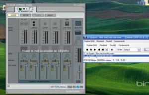

    Của mình nó kêu ầm ầm đo thử tín hiệu sau CS8416 đúng 192 hì hì , lạ nhỉ mình set cho tín hiệu chạy thẳng ra coaxial sang DAC

    Cụ dinhthuy thử vào phần sound properties kia thử hết các tần số giúp em xem nó có kêu không :?:
