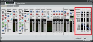

    Bác cắm vào máy tính, bật TC Near lên.Chỉnh phần em khung đỏ xem sao.
  8. khuongnt
    khuongnt Advanced Member
    8/11/06
    54
    Cám ơn bác nhìu, em thử và ra âm thanh rồi. Em không tích vào phần FW1-2, sau khi tích vào có tiếng ngay, chưa chỉnh gì mà thấy âm thanh nghe hay hơn em Onkyo USB. Em sẽ lọ mọ tiếp và xin bác chỉ giáo tiếp :)

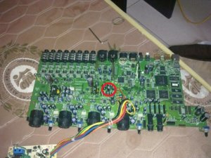

    Em vừa mổ con K48 ra rồi.
    Lần này em mạnh tay, tim gan phèo phổi em lôi ra hết rồi.
    Đếm tổng cộng 27 chú Op-Amp , không kể phần headphone :(
    Hai chú Crystal, một 25Mhz, một 24.576Mhz.

    Em vừa nhổ đường Power Good ra, sao thấy K48 vẫn chạy bình thường vậy ah :?: :roll:
    Sau khi nhổ nó ra.Em đo đạc như sau :
    Trên bo nguồn,đường power good : Dù tắt hay bật Konnekt vẫn là +8VDC
    Trên bo Main, đường power good của Konnekt :
    +Khi bật nguồn là +3V3VDC
    +Khi tắt nguồn là +0.26VDC
    Điện áp các đường khác có hơi trồi sụt một tí, không đáng kể.
    Như vậy đường power good này dùng để làm gì vậy ah :roll:

    Sau khi hàn lại dây Power good và đo đạc lại, dù bật hay tắt thì điện áp vẫn là +3.3VDC.

    Cái power good là cái điện áp của cu nguồn báo cho cái mạch ở dưới biết là nguồn tốt , nếu ko tốt thường thì nó chuyển mức thấp ạ ( cũng tùy trường hợp mà dùng ví dụ khi nguồn chập chờn có xung động thì chương trình chạy dễ bị lỗi .. CPU ghi bậy vào RAM .. dữ liệu mất ..v.v. nên nhiều người viết software cho CPU thường dùng chân này để nhận biết mà powerdown CPU ( đặt nó vào chế độ ngủ ) , nếu bác làm nguồn ok thì cứ treo nó vào 3V3 bằng R khoảng 470-1K , thì lúc nào cũng ... tốt

    Cái đường power good này khi em không cắm dây power good vào thì nó ra 3.3V cụ ạ.
    Thế nếu em để ngỏ chỗ đấy thì sẽ sao ạ ?
  21. dinhthuy
    dinhthuy Advanced Member
    20/5/08
    706
    Cái sao cạt to mà nó làm cái nguồn tốt thế nhỉ , nếu ko ngại cụ cứ mốt nó đi cho em "đu" theo với cái của em nó ko to như thế kia :) .

    Em đang nóng lòng mod nguồn nên mới muốn hỏi kĩ cụ về cái vụ power good này mà.
    Cụ nói kĩ hơn nữa đi :mrgreen:
  23. dinhthuy
    20/5/08
    706
    Bác cứ treo nó vào 3V3 qua R đi ạ (bác mod nguồn ultralinear) , nó tránh trượng hợp bị khựng hoặc chập chờn khi nguồn có biến động lớn ạ :) .

    Nhưng em muốn hỏi tại sao mà nó vẫn chạy bình thường khi mình đã rút đường đó ra ?
  25. dinhthuy
    20/5/08
    706
    Ở cái vòng tròn đỏ sẽ có 1 nguồn 3V3 đó bác xem chỗ nào gần chân powergood bác dùng 1 R =470R để treo còn nguồn =-15 bác cứ làm nguồn ultrlinear theo ý bác , và nguồn 7V nữa nếu bác chỉ mod phần nguồn chính mà ko mod phần nguồn switching DC to DC converter ( 2 cái biến thế xung ấy ) trước hết bác tháo dây +15V (và các nguồn còn lại sau ) bác cặp que đo của đồng hồ ampe kế giữa dây nguồn bác mới tháo với điểm bác mới tháo đó , bật nguồn xem dòng DC nó ăn bao nhiêu lấy giá trị đỉnh và cả giá trị thường , từ đó định liệu cho nguồn tuyến tính mình lắp vào về dòng ,cũng như giải nhiệt ạ .
