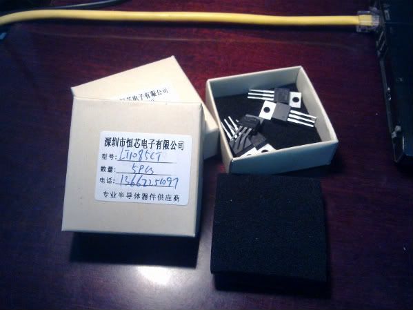

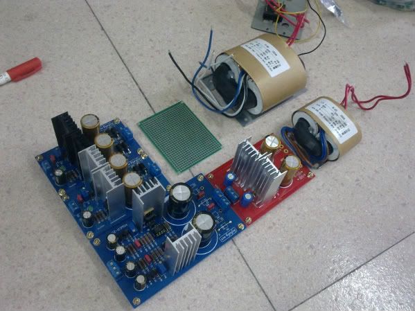

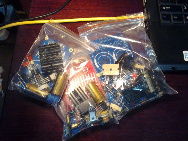

    Chiều thứ 6 tranh thủ được nghỉ em đi lượm ít đồ :

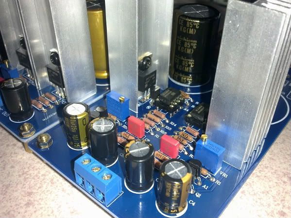

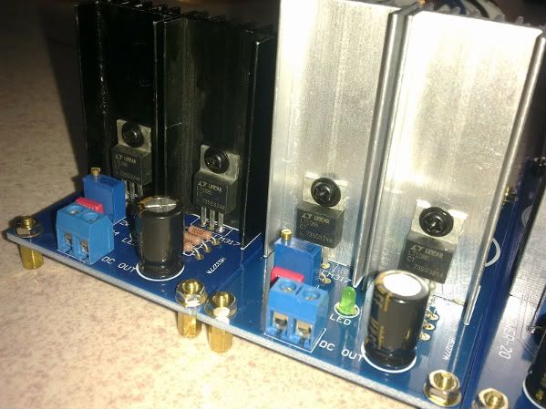

    Giờ nó được thế này rồi ạ :

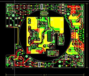

    Hôm nay ngồi nghịch ngợm vẽ thử cái nguồn ( kiếm được cái cục nguồn máy tính quả táo lấy cái vỏ ko biết bỏ vào vừa ko :) ) cái mạch phía trong khung tròn (biến áp xuyến ) định cho nó nằm trong 24D hì
