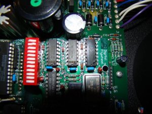

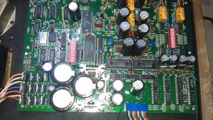

    Em lại khai quật "mộ cổ" .... Nguyên nhận con DSP-7000III của em bị pan bấm phím chọn ngõ vào Ko 'ăn' (ko hoạt động), bật nguồn lên là đèn ST_glass sáng mãi. Loay hoay ko biệt khắc phục ra sao, d8e2 em nó ra hàn tất cả 08 IC số chọn mạch vào =>và đã hioạt động trở lại ,mừng quá : -).. Và sẵn tháo ra làm, em thay gần tất cả tụ nguồn cho em nó :
    -03 tụ nguồn đầu vào :10000uF /35V thay = 8200uf/50V _Nichicon FG ( nguồn vào cho ổn áp 5VDC ), 02 tụ 6800uF/50V thay = 8200uF/50V (nguồn vào cho ổn áp +-20VDC )
    -02 tụ 1000uF/35V (nguồn ra của 7820 =>+-20VDC , hết tụ => nên em thay = 470uF/50V_Silmic II ). Hôm nào mua thì thay lại
    -01 tụ 47uF/50V ngõ vào ngõ Coaxial ( em thay = BG _FK) => vào IC số 74HC04
    -08 tụ lọc nguồn (1000uF/25V) ra của 7815=> +-15V DC cung cấp Ad841 & 02 IC đã bị xoá (ko đọc đc IC tên gì)
    -10 diode 1A-600v và 02 đioe 4A_600v của Cree Sic Schottky
    -04 IC LM7815 & LM7915 thay = LM317 và LM337
    ...sau khi thay=> tiếng em nó hót nghe tốt hơn xưa (cũ nguyên thủy) khá nhiều.. Tự sướng :D

    ( bên trên còn sót : thay luôn 02 tụ 1000uF/35 cho nguồn nuôi 5V cho tất cả phần số và các chip PCM63 và PDM100 _HDCD, CS8412..vv)

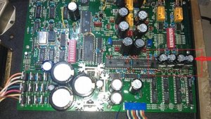

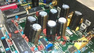

    ( chip xóa số tên IC, bác nào biết or ở máy bác nào đang dùng còn tên tuổi => cho em biết luôn . Tks)

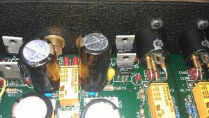

    (thay 7815&7915 = LM317 &LM337, tụ C_adj em chỉ gắn đc 33uF/25V (bên dưới board sát đáy chassis ko thể gắn tụ to hơn)

    Để khi nào kiếm đc tụ tốt và kích thước phù hợp (zin nó là 12mm ) nó sát nhau quá, em ko thể thay đc = tụ 1000uF/25v Elna Cerafine (16mm)
    => để xem ngõ Balance tiếng có thay đổi hơn ko?

    Bác nào biết cho em hỏi DAC EAD 7000 Mkiii của em thỉnh thoảng hay bị tiếng tạch tạch, khi đó đèn HDCD bật sáng rồi tắt. Em mở ra off công tắc số 11 thì tiếng tạch mất. Nhân tiện bác nào upgrade được cái cổng balance được giúp em không? Em cám ơn các bác.
  8. tintin07
    tintin07 Approved Member
    21/3/11
    32
    Re: Hội Phò Mã EAD - Chuyện về Nàng Bạch Tuyết và gã Hiệp Sỹ
    @Nghinh : Bác tham khảo link này (http://www.ead-audio.com/t56-i-need-own ... 0-series-3) có đoạn viết:
    The 4x 8x over sampling switch is underneath the HDCD series III board. un plug the DSP7000 and use a small screwdriver to switch the 4x/8x. 8x--push towards back panel, 4x is towards front panel.
    output voltage is changed by HDCD dip switch. #12, when #12 is closed = higher output. HDCD dip switch #11 turns on and off the re-clocking circuit--set to closed for re-clocking ON. On the DSP7000 all the other switched (#1--#10) should be OPEN.
