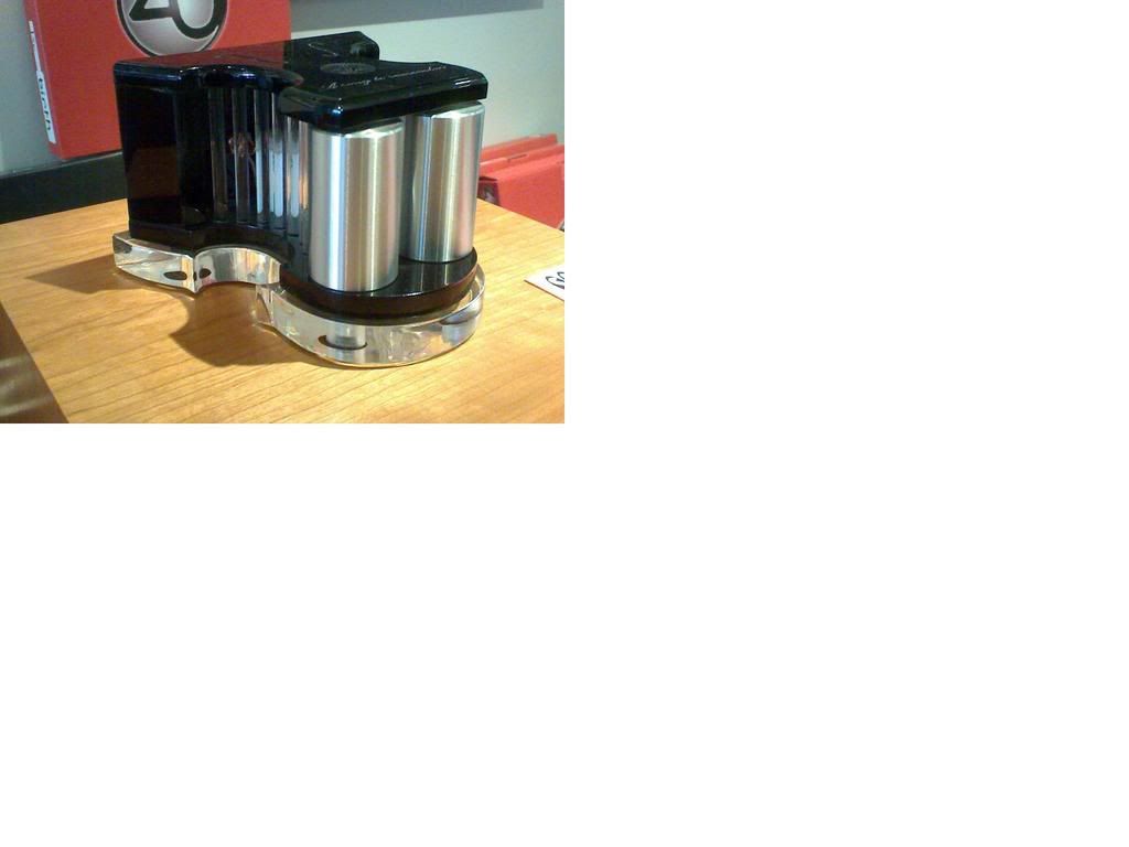

    trong 1 lần lang thang em có ghé đến 1 tiện bán đồ audio ở Melbourne thì gặp được 1 cục trông giống như loa treble nhưng khi hỏi ra thì mới biết không phải là loa treble. Cục này có tác dụng làm thay đổi âm hình bằng cách di chuyển vị trí của nó. Em không biết tác dụn ra sao vì bác chủ tiệm giải thích như vậy mà lại không cho em nghe thử :D .
    KHông biếc anh Mẫn và anh vui bác đề cập có phải là tranman và Zorro không, nếu đúng thì cho em làm tài xế khi 2 bác này đến "phòng thí nghiệm" nhé.
    Cục đó trông thế này đây

    Cái cục này chắc không giống "gương cầu lõm" như bác ongnhun_HP nói rồi, cái này active chứ không phải passive giống "gương cầu lõm" :lol:
  14. Music_addicted
    Music_addicted Advanced Member
    27/3/06
    1.904
    Saigon, BTA
    cái này cũng thuộc loại passive đó bác, em không được nghe thử nên chẳng biết tác dụng thế nào chỉ thấy bác chủ shop ca thế thôi. nói chung là "nghe mới tin" bác nhỉ.

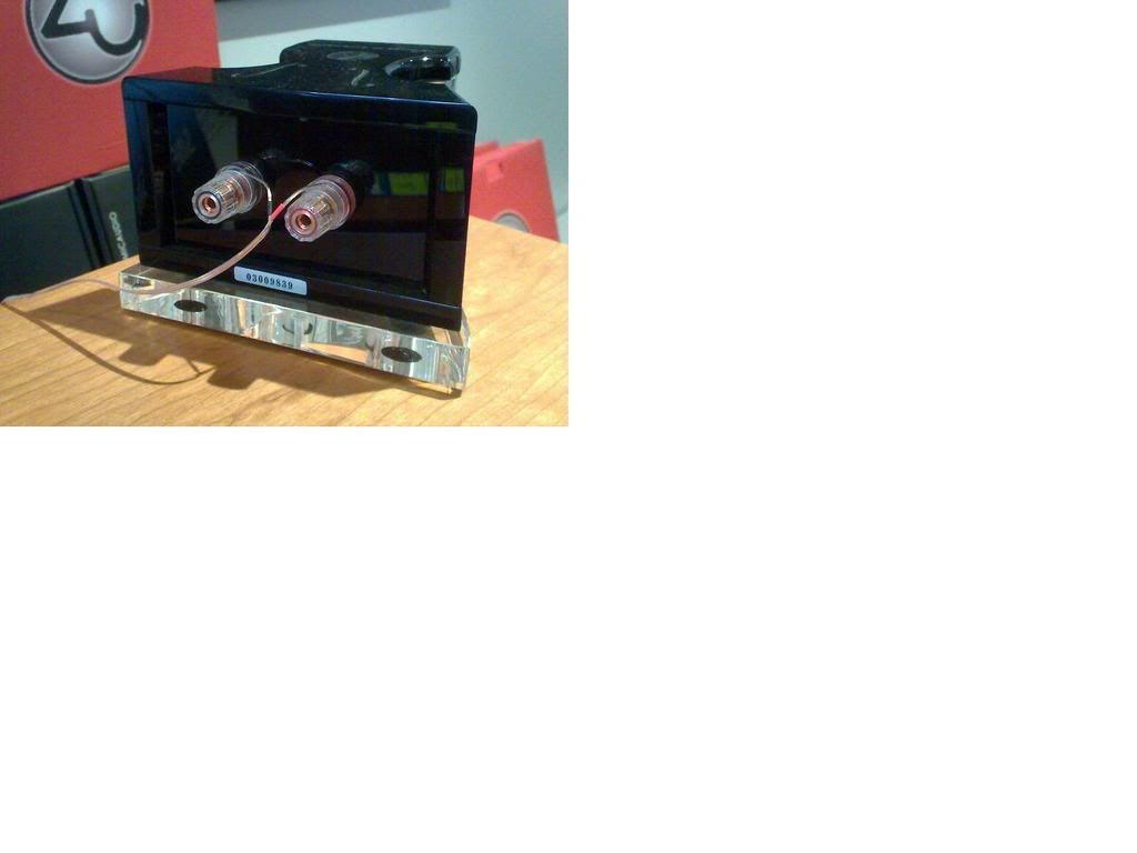

    Vừng, em thấy có hai cái như là cọc loa, không hiểu có đấu vào amp không?
  16. Music_addicted
    27/3/06
    1.904
    Saigon, BTA
    cái dây đó nối thẳng vào cọc loa luôn chẳng biết tác dụng gì? khi em tới cửa hàng có khách nên không hỏi được nhiều.
  17. PeterPan
    PeterPan Advanced Member
    4/12/05
    229
    NEVERLAND
    Chắc nó cũng có tác dụng như là..... một cái loa nữa.
