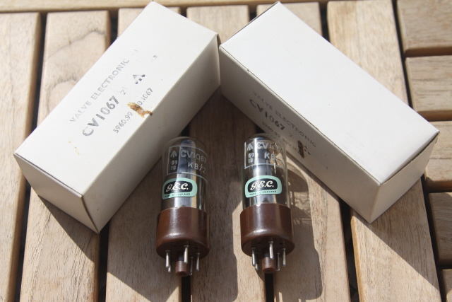

    Dù vấn đề ma ám đã được giải quyết, đầu óc đang yên bình của Gã bỗng chợt nảy ra ý muốn đi tìm bóng 6J5 hàng tốt của đế quốc (không phải Mỹ) về nghe thử. May mắn thay (hay bất hạnh thay :roll: ) cho gã là sau đó chộp được cặp bóng 6J5GT - CV1067 code 69 hàng NOS của hãng GEC, được đế quốc Anh sản xuất. Kết quả khi thay cặp bóng quả là khả quan, âm thanh được kiểm soát vững vàng hơn hẳn, "dày" hơn và chi tiết hơn tuy độ ngọt có giảm đi so với xài bóng 6S5S bản cực bạc của Nga.

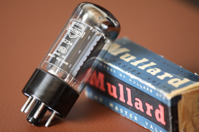

    Thừa thắng xông lên, gã lại tơ tưởng đến chiếc đèn van GZ34 của Mullard (thay cho chiếc đèn RCA 5T4 vỏ sắt) để cho bọn Đế Quốc Anh gặp nhau tác chiến theo đúng chiến thuật. Thế là gã đã "Từ lỗ chiếu môn đến đỉnh đầu ruồi, tỳ vai, áp má, nín thở,...."

    Thấm nhuần định luật bảo toàn vật chất: "Vật chất không tự sinh ra cũng không tự mất đi chỉ biến đổi từ dạng này sang dạng khác", Gã mù phải lên kế hoạch giảm số lượng rượu, bia và cafe trong vòng 1 tháng để... tăng trọng cho cái Pre. Xuýt xoa như Trùm Sò bị mất của, Gã mang về chiếc bóng NOS GZ34 của Mullard. Sau khi cắm vào chạy rà trong 10 giờ. Kết quá là:

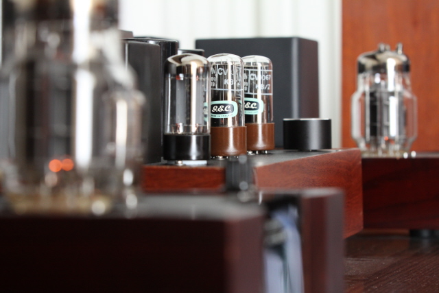

    - Nếu như bóng 5T4 quân sự Mỹ đi với 6C5C của Nga cho cảm giác như mặc chiếc áo vải cotton, hơi thô nhưng mềm , dễ chịu thì...
    - Bóng 5t4 với 6J5GT của GEC (chưa chạy rà) như chiếc áo vải cotton có chất liệu dày hơn, nhưng thô ráp một chút, rộng rãi và mát mẻ, còn...
    - GZ34 với 6J5GT cho cảm giác như mặc một chiếc áo lụa (silk) mịn màng, mượt mà, nhẹ nhàng, thoáng mát và chỉn chu. Âm thanh vững vàng, chi tiết, độ động cao nhưng ngọt ngào. Ấn tượng về tiếng chổi sắt quét trên cymbal, tiếng trầm với chi tiết ngón tay búng trên dây contrabass và tiếng khò khè, nhấn nhá và vuốt hơi của giọng kèn saxophone từ những bản nhạc Jazz tái hiện qua loa OB khiến Gã có thể yên tâm về bộ đèn của Gã hiện nay và không còn muốn nâng cấp nữa. Gã tin là có lúc Gã sẽ nhớ về âm thanh mộc mạc nhưng ngọt ngào của chiếc đèn Nga, nhưng bây giờ thì ... chiếc áo lụa sẽ là lựa chọn của Gã trong mùa hè nóng bức này.

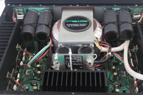

    Thay Tụ Rotel Power
    Một trong những thiết bị mà Gã Mù muốn cải tạo nhưng hoãn mãi vì không có thời gian là việc nâng cấp toàn bộ tụ chiếc Power Rotel phụ trách kênh center và suround của Gã. Chiếc Rotel này xuất xưởng từ năm 1995 và như vậy đã có 17 tuổi đời.
    Chiếc Power này được xem là "nguyên bản" dù đã qua tay vài đời chủ trước khi đến Gã để gã có thể thỏa chí chọc ngoáy. Chiếc Power đã được Gã mod ổ cắm nguồn và ít tụ khi về tới tay đã phải nằm xó một thời gian khá dài đợi dựng Cốc. Thời gian trôi qua đủ để các tụ hóa vốn đã gần đất xa trời, tưởng bở đã hưởng phúc an bình cuối đời, nay lại phải tận lực phục vụ đủ thể loại từ giọng ca ngân nga của thiên tài Jakie Evancho, tiếng vỗ tay trong khán phòng sau các bản nhạc của Thúy Nga đến âm thanh vang rền của tiếng súng nổ, vỏ đạn rơi trong các pha hành động của Điệp Vụ Bất Khả III. Sự chịu đựng của chiếc Power dù kiên cường nhưng đã quá hạn nghỉ hưu khiến giọng ca/ tiếng động ngày càng mỏng dần mà tiếng ù, xì khi không có tín hiệu từ loa ngày càng tăng dần khiến Gã Mù quyết định nhanh chóng thu xếp hai ngày nghỉ quý giá để thực hiện dự án, nếu Gã không muốn một ngày nào tụt hứng thưởng thức âm nhạc khi em nó lăn ra chết bất đắc kỳ tử.
    Vậy là, gã mù lôi cái Power ra xem xét, móc cẩm nang kỹ thuật của máy ra hì hục đếm số tụ và những linh kiện cần thay và đặt hàng. Thêm 1 tháng hồi hộp chờ đợi, đã đến lúc gã bắt tay vào lột và thay toàn bộ với tổng số trên 50 tụ trong máy. Kiểm tra và hàn lại các mối hàn và kết nối, vệ sinh sạch sẽ, mang cho em nó thêm vài đôi giày lót chân êm ái và thế là đóng máy, cắm điện.
    Voila! Đèn power sáng, đèn các kênh lần lượt bật và tắt nhanh chóng đóng rờ le cho các kênh hoạt động. Thoạt đầu thì tiếng khá cứng và chói, nhưng sau hơn 10 giờ xử dụng thì tiếng êm trở lại nhưng âm thanh chi tiết, dày dặn, với độ động cao hơn nhiều so với trước. Khi không có tín hiệu, loa nay đã im thin thít dù độ nhạy của center và suround của Gã trên 98db. Nhìn lại lủ khủ các tụ thay ra thì trong đó 6 tụ nguồn lớn (4 tụ 15,000uF/63v và 2 tụ 10,000uF/63v) thì đều khô queo, nhẹ hều và lắc nghe xọc xạch, nguy hiểm hơn hết 5 tụ có đỉnh bị phù. Hú hồn, vì nếu rán để em nó phục vụ lâu thêm chút nữa chắc Gã phải đem đi bệnh viện hoặc chôn luôn.
    Nay thì hy vọng em nó có thể đấm bóp tai Gã mù thêm 10 năm nữa hoặc cho đến ngày một power đời mới hiện nay bán xuống giá chỉ còn 2/10 giá xuất xưởng được Gã rước về chọc ngoáy và thay thế!

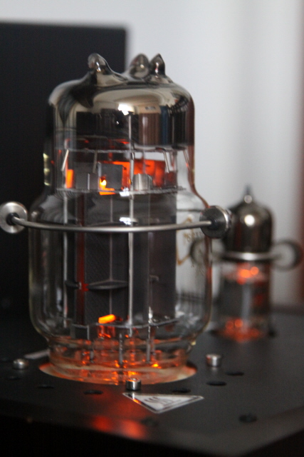

    Hôm nay sau khi thóat khỏi mớ công việc mang họ “Khẩn” – thứ mà Gã Mù ghét nhất, đặc biệt là bề trên của chúng: “Thượng Khẩn”, Gã lại tranh thủ tuồn vào đây tường thuật về vũ khí trang bị mới của Gã.
    Đêm nọ, khi giam mình luyện công, nhắm mắt mình cho các nàng note nhạc chân dài, cổ cao đi ra từ album “Xin Chào” của bộ tứ đã giải tán AC&M ve vuốt, gã bỗng cảm thấy ở một số đọan cao trào mà các Nàng Note của cả 4 bè đồng diễn theo điệu múa dồn và đuổi dường như chưa làm Gã “thấy” được đường nét rõ ràng của tà áo lả lướt của các "Nàng". Điệu múa vẫn đẹp, vẫn dịu dàng và ngọt ngào nhưng… có lẽ sẽ tuyệt vời hơn nếu Gã có thể cảm nhận được trong tiết tấu nhanh, dồn dập, hòa quyện chi tiết của các “Nàng” trong từng động tác thể hiện trước khi kết bài Lý Con Sáo hay trong bản Scarborough Fair.
    Nhìn mấy bóng đèn lung linh trong đêm, bỗng gã chợt nhớ đến bài tập bắn đêm năm xưa Gã đã từng tham gia và may mắn kiếm được điểm A với 2 ngày nghỉ tập. Sự kiện gã có được điểm A bài tập bắn súng đêm đã nhanh chóng trở thành chủ đề cực “hot” được bàn tán của Trung đội tại bữa ăn sáng với nước mắm 1% độ đạm. Chủ đề cực hot chẳng phải vì có ai đó thèm đi ghen tị với tài năng vốn dĩ tầm thường bỗng xuất thần trong một đêm của Gã, mà bởi vì cả trung đội đều biết điều mà Hội Đồng tuyển quân đáng kính trước đó không biết (hoặc không thèm biết khi chiến tranh Tây nam vẫn còn đang diễn tiến): Gã bị cận gần 2 độ mà không đeo kiếng! Bí mật của Gã được bật mí mà không cần phải tốn công tra khảo: Gã may mắn đã nằm vào bệ đã được kẻ nào trước đó kỳ công khóet chỗ đặt tay để tỳ ốp nòng súng thật êm ái và vừa vặn.

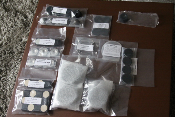

    Đã có ít kinh nghiệm đau khổ với microphonic của đèn cổ, và đã từng chứng kiến sự vật vã của vài người bạn với hiện tượng này trên đèn 26, liên tưởng đến bài bắn may mắn nọ, Gã quyết định đặt hàng thứ mà trước đây Gã luôn cười trừ khi được nhắc đến: Tube Damper. Nghiên cứu cẩn thận các lọai tupe damper vốn hàng hà sa số trên thị trường Audio, - thị trường có truyền thống tốt đẹp bán đồ kèm “dầu rắn” (Snake Oil), Gã quyết định đặt hàng từ Herbie Audio Labs các lọai giá đỡ cho tất cả các bóng, trừ bóng 6C33C vì hai lẽ : một là 6C33C khó có thể rung được khi nó vốn được thiết kế cho Mig 21 và tên lửa dẫn đường; Hai là để đeo vòng cho bóng nhiệt độ cao này, chi phí bỏ ra cao… gấp đôi cái bóng. Vũ khí đặc biệt chỉ mất 4 ngày cưỡi máy bay về đến đất phương nam nhưng vẫn không thể đến tay Gã vì các vị Hải Quan đáng kính nghi ngờ mục đích xử dụng của những chiếc vòng này. Sau đủ thể lọai xác nhận và thề sống chết là nó sẽ chỉ dùng cho Audio (Là gì? Ở đâu? Tại sao? Mục đích? Động cơ?), những chiếc vòng nhỏ bé mới được thả ra với Gã sau khi nộp thuế đầy đủ từ tiền túi để dành còm cõi của một công dân mẫu mực.
    Lần thử nghiệm với vũ khí mới, Gã hăng hái tẩy trần sạch sẽ, ngóay tai 3 lần, kiên quyết không chạm tới dù chỉ một giọt của chất cồn (vốn Gã có thói quen nốc cả ½ lít cocktail các loại khi nghe nhạc) chỉ mong đủ thư thái, tỉnh táo, sáng suốt để nhận ra được dù chỉ chút xíu cái mà dân Audio săn tìm: SỰ CẢI THIỆN ! Kết quả so sánh A/B trước và sau khi lắp vòng, và cho từng lọai bóng một cho Gã một kết luận đáng kinh ngạc: Bộ dàn đèn của Gã trước đây vẫn được che bởi một tấm màn. Kết quả khi lắp vòng cho thấy tấm màn đó đã được nhấc lên và Gã có thể “thấy” rõ ràng những gì mà trước đó vốn vẫn tồn tại nhưng không nhận biết rõ ràng. Kết quả khác biệt rõ ràng đên nỗi Gã tiếc hùi hụi công tắm rửa, ngóay tai và … bỏ rượu vì biết dù có ở dơ, tai đầy đất và xay xỉn như Chí Phèo, Gã cũng có thể nhận ra sự khác biệt. Không tin vào nhận định của chính mình, Gã đã cạy nhờ vị Đại Cao thủ có thính lực đáng nể nhất, trung thực nhất (đôi khi đến đau lòng) trong việc thẩm định chất lượng âm thanh mà gã từng biết từ trước đến nay: Gấu Mẹ Vĩ Đại và kết luận của Nữ Đại Hiệp này sau khi nghe chỉ vỏn vẹn nửa bài làm gã phê mà không cần nốc rượu: “Chàng thay máy mới à?”.
    Đã thế thì: Hỡi 6C33C, “Anh (sẽ) mang cho em chiếc vòng cầu hôn”!

    Trang bị đã về đến nơi, bao gồm cả một số công cụ chống rung/damping khác cho cả 2 ổ rơm của Gã.
    Kết quả thu được làm Gã hài lòng với công sức nghiên cứu, chi phí và chờ đợi.
