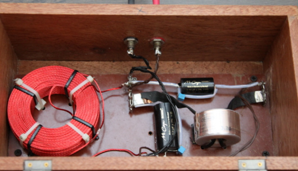

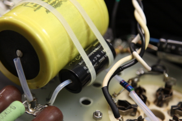

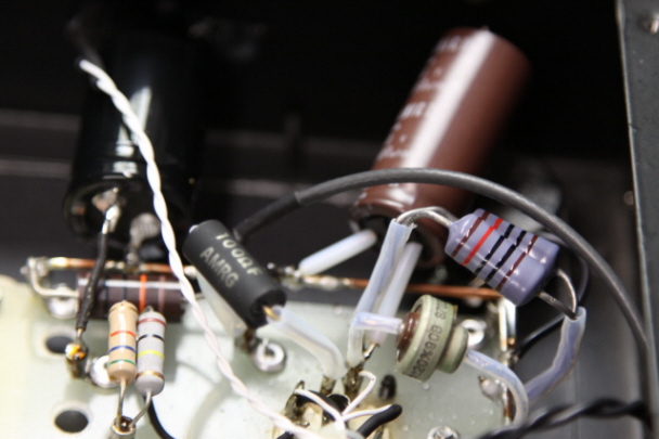

    Dự án 1: Hoàn thiện Xover loa OB Nirvana 15 Coax: Tụ Mundorf SIO, cuộn cảm Erse cho bass và Solen Hepta-litz aircore cho treble.

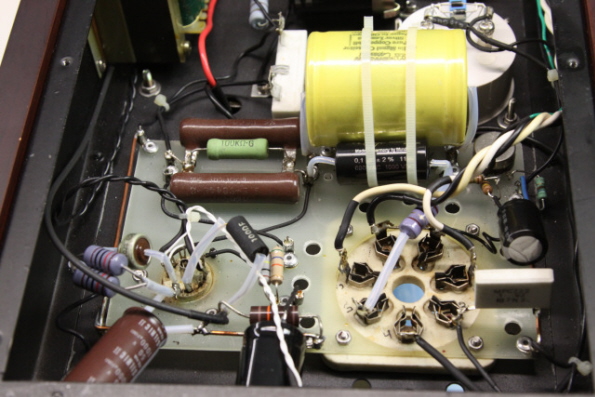

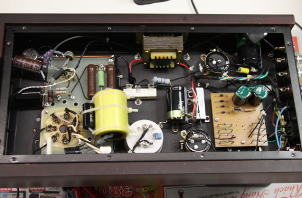

    Dự án 2: Nâng cấp lần cuối Vũ Khí Liên Quân Power 6c33C cho âm động. Với lần nâng cấp này thì vũ khi này chẳng còn là The Ultimate Ngon-Bổ-Rẻ nữa rồi nhưng hiệu quả có được quả thật là đáng đầu tư. Bên cạnh việc thay toàn bộ tụ nguồn mới có chỉ số ESR thấp, tụ nối tầng Jensen và Mundorf SIO, thử nghiệm với các trở Amtrans, Riken và Shinkoh, Gã Mù đặc biệt khoái chí với cặp tụ Bạc quý hiếm của Nga cặp với tụ Elna Silmic II ở vị trí thoát cathode cho đèn lái 6E5P. Sau lần nâng cấp này, 6c33c hoạt động cực kỳ ổn định dù phục vụ nhiều giờ liên tục và âm thanh thì có thể làm Gã Mù không còn lăn tăn về Âm Động nữa. Gã có thể gác mỏ hàn cho năm 2012 để nâng ly cùng các Bác:

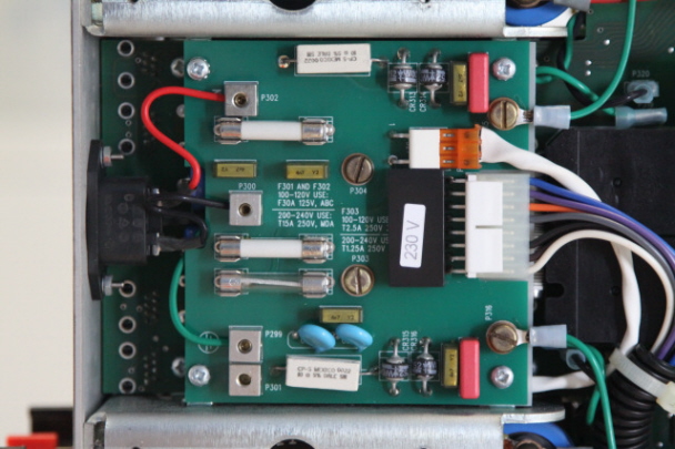

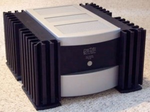

    Dự án thứ 3 - dự án cuối cùng trong năm mà cũng là dự án Gã mù "run" nhất: Thay tụ nguồn và tụ regulator của Lực Sỹ Mạc Lê Vĩnh Sơn No.335.
    Lực Sỹ Mạc Lê Vĩnh Sơn được giao trách nhiệm thổi hồn vào cặp loa 3 đường tiếng khủng bố ở Dương Động vốn được gã Mù rước về sau khi nghiên cứu và phỏng vấn hàng loạt các ứng viên nặng ký tương tự bao gồm Krell, Machintos, và anh em cùng họ Mạc số 432. Theo Gã, lực sỹ họ Mạc số hiệu 335 đạt được tiêu chuẩn của cửa miệng giới Ô Đi Ô Phi Lê (tái chín) là "Được trong tầm giá".
    Tuy nhiên, trong giới giang hồ lan truyền lời đồn về gót chân Achille của các lực sỹ dòng họ Mạc có mã số đầu là 33X : Tụ nguồn và tụ regulator. Tuy bộ tụ của hãng đặt từ Phillips nhưng hay bị tèo sớm sau một số năm xử dụng. Trong thời hạn bảo hành, hãng sẽ tiến hành thay không tính phí bộ tụ Phillips bằng tụ United Chemicon, song nếu máy đã hết hạn bảo hành thì khổ chủ có thể rớt nước mắt vì... xót tiền. Đó là chưa kể đến chi phí vé máy bay hạng an toàn để chuyển lực sỹ đi và về cũng như thời gian chờ đợi mòn mỏi của khổ chủ. Nghe đồn là có khổ chủ đã quá uất ức vì gót chân yếu ớt của gã lực sỹ mà họ tin rằng lẽ ra phải bền bỉ phục vụ họ hàng chục năm để xứng đang với số tiên bỏ ra, đã chất vấn các Bác Sỹ của hãng về vấn đề thì nhận được lời thú tội: "...Chúng em đặt tụ Phillips mà tụ của hãng này vào thời điểm đó được sản xuất tại xưởng của mụ Ba "Lưỡi Bò"! Chúng em đã nhận ra khuyết điểm và đã tìm cách khắc phục bằng cách ... hổng làm thế nữa với các lực sỹ đời sau!". Chính lời thú tội này cũng như những vụ đã từng xảy ra với dòng 33X, nên câu hỏi cửa miệng của bất cứ ai khi phỏng vấn tuyển dụng lực sỹ dòng này đều là : Em đã thay tụ chưa? Nếu rồi ư, việc tuyển dụng trở nên rất dễ dàng nhưng nếu chưa ư? HỪm.... Nhưng bởi khả năng mạnh mẽ nhưng dịu dàng của chàng lực sỹ dòng 33X, nói không thì quá tiếc mà nói có thì... lo...
    Dù lực sỷ của Gã mù thuộc hàng sanh sau đẻ muộn của họ Mạc 33X, nhưng chàng cũng đã 12 tuổi cộng với nỗi hoài nghi vẫn còn đó vì trên mạng đã có báo cáo về vài sự cố xảy ra với tụ nguồn, sau một thời gian được lực sỹ phục vụ tận tình và không hề thiếu sót, Gã Mù tưởng thưởng cho lực sỹ bằng một quyết định mà Gã cho là vượt quá đẳng cấp DIY mẫu giáo trường làng của Gã: Thay tụ nguồn và tụ regulator cho Lực Sỹ số 335.
    Màn 1: Lùng tụ.

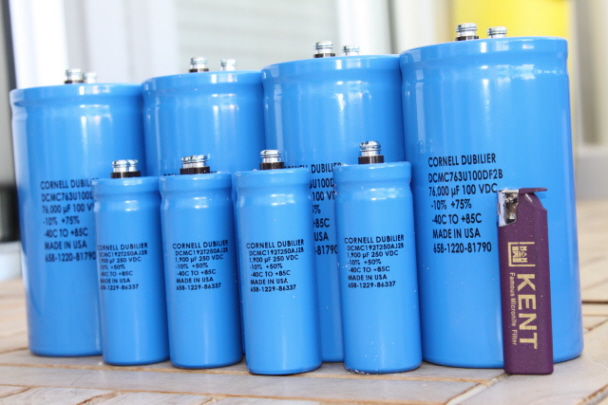

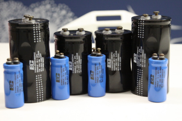

    Vốn bộ tụ cần thay gồm 4 tụ nguồn khủng bố lên đến 50,000uF/100v và 1900uF/150V cho 4 tụ Regulator, Gã Mù không thể dễ dàng kiếm trên những trang Digi-key, hoặc mouser,... Bên cạnh đó, kích thước tụ cũng là một vấn đề. Nhưng sau một thời gian rình rập. Gã đã tìm được bộ tụ mới toanh và xuất sắc cho Chàng do hãng Cornell Dubillier là hãng sản xuất tụ hóa nổi tiếng của xứ cờ nhiều sao, được cho là một trong các loại tụ tốt nhất (ESR thấp, chịu dòng ripple cao), sản xuất tại chính quốc. Thế là một ngày đẹp trời nọ, Gã mù đem bộ đồ nghề của Gã, rủ một người bạn cùng vần chàng lực sỹ ra để xử lý.
    Còn tiếp....

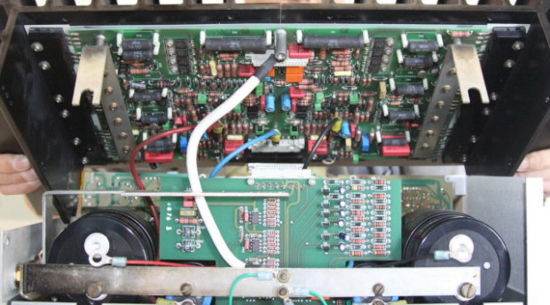

    Màn 2: Tháo máy.
    Vốn hiểu các Lực Sỹ ở hạng cân này vốn đòi tháo dỡ rất phức tạp, Gã Mù đã bỏ công nhiều tháng tìm hiểu và may cho Gã đã tìm được vài chuyên gia rất nhiệt tình trên DIY Forum và Audiogon, trong đó có một Hiệp Sỹ vốn trước đây phụ trách thiết kế DAC cho nhà sản xuất họ Mạc và nay làm tại Wolfson Microelectronics chỉ dẫn, Gã Mù tự tin là việc thay tụ không cần phải nung mỏ hàn mà chỉ đơn thuần là ... vặn và xoáy, không hề mất "gin" của Chàng. Với kế hoạch thao tác hầu như nằm sẵn trong đầu , gã tiến hành:

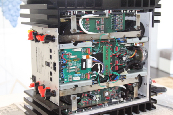

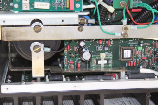

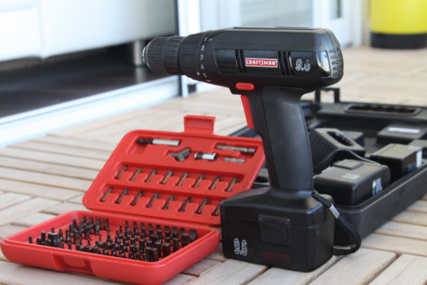

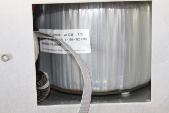

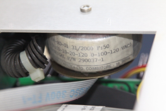

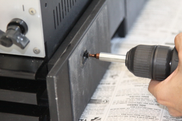

    Có mấy điều Gã quả là không lường trước được khi tháo chàng lực sỹ:
    1. Chàng được lắp ráp bởi quá nhiều loại vít, tứ giác, lục giác, vít chữ thập, vít dẹt,.. tổng cộng chỉ để mở được tụ, Gã cần khoãng trên 8 loại đầu vít lớn có, nhỏ có dài có, ngắn có.. :twisted: May mà Gã có trong tay bộ vít vặn chứ nếu không thì Gã phải chào thua.

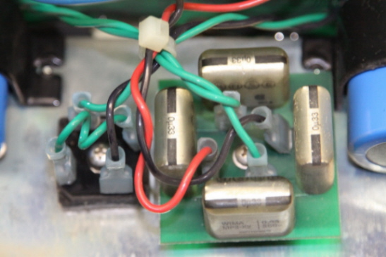

    2. Khi mở máy ra rồi thì Gã mới phát hiện Chàng lực sỹ đã được thay tụ Phillips bằng bộ tụ BC rất mới và đẹp :twisted:
    Cũng nhờ phanh thây chàng lực sỹ, Gã Mù mới phát hiện gót chân Achille về tụ của chàng một phần là do thiết kế của đời 33X khá kín với các tụ lớn nằm gọn bên trong khả năng giải nhiệt kém hơn đời 4XX vốn bố trí nơi đặt tụ thoáng hơn. Do vậy dù cánh tãn nhiệt của dòng 33X này rất lớn, nếu tụ nguồn và tụ regulator không thực sự tốt thì tuổi thọ có khả năng giảm nhanh.

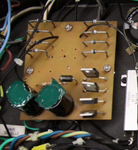

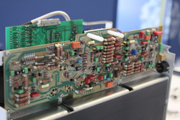

    Màn 3: Tìm hiểu
    Trước khi chạm vào chàng lực sỹ, Gã Mù đã bỏ nhiều giờ nghiên cứu trên mạng về hình nội y của chàng và các anh em cùng dòng 334/335/336 để có một kế hoạch chi tiết về thao tác của mình cũng như những thách thức của mình có thể gặp phải. Tuy vậy hình ảnh về chàng khá hiếm hoi, do vậy đây cũng là cơ hội để Gã có thể đóng góp thêm một ít hình ảnh cho cộng đồng mạng hình ảnh về ML.335 từ mạng VNAV như lời cảm ơn của Gã với cộng đồng mạng chung mà nếu không nhờ kiến thức học được trên các trang mạng thì Gã chẳng có ngày hôm nay. :D

    Các linh kiện dùng trong dòng họ Mạc đều là những linh kiện dòng cao cấp và từ các hãng nổi tiếng, kết hợp với thiết kế kỹ lưỡng, dòng họ Mạc đã làm say lòng giới mê âm nhạc mà phải đã từng "lắng nghe mới thấu hiểu".

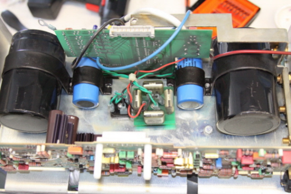

    Màn 4: Đóng máy và đứng máy!
    Sau khi đã tìm hiểu cặn kẽ chàng lực sỹ và thấy rằng bộ tụ hiện nằm trong chàng là tụ BC đã được thay mới, tuy không chất lượng như bộ tụ CDE vừa tậu nhưng Gã quyết định giữ bộ tụ mới để dành và đóng máy lại để tiếp tục xử dụng, coi như công lao mở máy được bù đắp bằng kinh nghiệm có được với chàng lực sỹ.
    Việc đóng máy lại nhanh hơn nhiều so với khi mở máy với sự cẩn trọng tối đa. Sau khi hoàn tất, Gã hồi hộp cắm điện, bật công tắc. Đèn led báo đỏ, mừng quá! Nhưng, nhấn nút chuyển máy qua chế độ standby thì không thể. Trời đất!
    Vậy là Gã lại phải trở lại tiến trình từ đầu: mở máy! :(
    Nhưng ôi thôi, sau khi mở vài con vít trở lại thì Gã nhận ra có một con vít lục giác bị lờn đầu lắp khóa nên không thể còn mở ra được nữa. Lý do là lúc gần đóng máy hoàn tất, do mệt mỏi, thao tác xiết ốc bằng máy của Gã hơi thiếu cẩn trọng làm lờn đầu con vít. Với khả năng và dụng cụ DIY cấp mẫu giáo trường làng của gã, cái vít nhỏ xíu này đã trở thành nút cổ chai chặn đứng mọi nỗ lực tiếp tục của Gã.
    Phương án B: Nhờ người đẳng cấp cao và nhiều dụng cụ hơn để xử lý tiếp.

    Quả thật vậy, xả tụ khi tháo máy luôn phải là điều tiên quyết để không chỉ làm hư máy mà còn tránh bị giật chết điếng, đặc biệt la tụ lớn. Xả tụ lớn khi mở máy và đeo vòng khử từ khi tao tác trên board có IC là hai điều Gã Mù luôn kiểm tra trước khi bắt đầu thao tác nghịch máy.
    Màn 5: Kết thúc có hậu.
    Phương án B được Gã Mù dự liệu trước nếu khả năng của Gã không xử lý nổi và quả thật đã xảy ra tình huống này. Thật ra việc làm đầu lại cho cái vít cũng có thể được nhưng với tay Gã thì không chỉ con vít bị xấu xí mà phạm vi xung qua con vít đó cũng khó được bảo toàn, biết vậy nên nhờ cao nhân là chắc ăn. Mặt khác Gã không còn thời gian và cũng tin là chẳng có hư hỏng gì cho cái máy mà chỉ là vít có thể vặn chưa chặt, một kết nối nào đó có thể còn lỏng lẻo. Quả thật vậy, nguyên nhân là do một kết nối cắm chưa đúng và bộ xử lý của chàng lực sỹ không cho mở mạch để bảo vệ chàng.
    Nhân tiện đã nhờ đến cao nhân, và cho rằng một lần mở máy là một lần khó, Gã mù quyết định thay luôn bộ tụ mới. Kết quả thât hài lòng với Gã đặc biệt là tiếng bass.
    Với bộ tụ mới và những gì Gã biết được qua khảo sát, Gã tin là Gã sẽ được chàng Lực Sỹ No.335 phục vụ tận tình mà không phải lo lắng gì về chàng chí ít cũng 15-20 năm nữa. :D .
