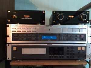

    Không biết tên amp của bác là gì, nhưng thông số công suất 35w/8ohm (70w/4ohm) còn tốt hơn của tôi công suất 35w/8ohm, 5.5w đầu là class A (60w/4ohm, 11w đầu là class A) vẫn kéo Harbeth HL5 hàng ngày trong phòng 30m2 đủ nghe, Harbeth C7 ES2 cũng đã kéo vô tư rất hay nữa là.
    AMP của tôi

    Cái này cũng khó bác ạ. nhưng có vấn đề thế này em MARANTZ HD-AMP1 có thông số công suất công bố là 35wx2/8ohm, 70wx2/4ohm là hơi khó hiểu vì công suất tiêu thụ điện tổng toàn máy là 55W (bao gồm DAC, pre, pow).
    Trong khi đó em Thorens của tôi riêng pow là 250VA ~ 200W, pre 20VA ~ 16W mà công suất công bố của pow là 35wx2/8ohm, 60wx2/4ohm.
    So sánh công suất nguồn 2 amp trên thì thấy ngay khả năng đáp ứng của bộ nguồn em Thorens là tốt hơn rất nhiều. Công suất tiêu thụ toàn bộ máy em Marantz có 55W thì khả năng cho dòng ra tải loa chắc rất nhỏ do đó khả năng kéo loa là rất hạn chế (chỉ kéo được loa độ nhạy cao và trở kháng >= 8ohm thôi).
