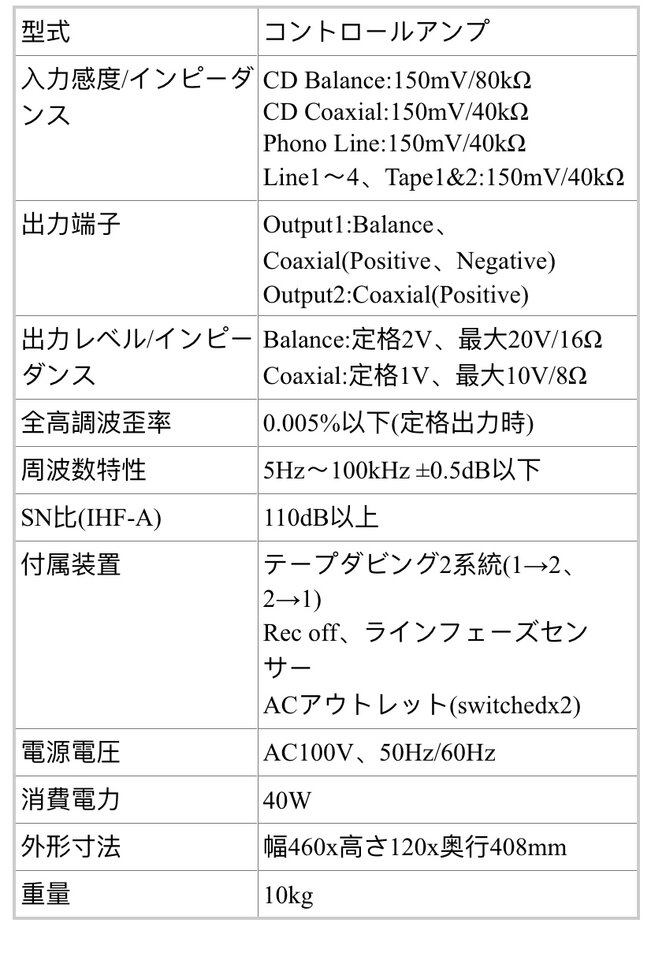

    Hàng luxman không tích hợp phono dạng module như accuphase hoặc 1 số amp châu Âu mà tích hợp luôn. Mạch phono chỉ đơn giản là mạch pre có hệ số khuếch đại cao hơn mạch pre thông thường, thường từ 20-50 lần. Hệ số khuếch đại cho kim MC lớn hơn MM do tín hiệu ra quá nhỏ nên hay dùng thêm stepup để giảm méo ( hs khuếch đại càng cao thì càng nhiễu và méo). Do đó nếu thử cổng phono như bác mèo là ok, cho tín hiệu thật nhỏ vào để test vì nếu đưa thẳng tín hiệu từ cd vào tiếng sẽ bị xé. Con pre của bác Long Khánh chắc chắn có vấn đề với cổng phono rồi. Bác đưa thợ coi sao, nếu vẫn ra tiếng thì khả năng bị cũng nhẹ thôi.

    Cũng như em trình bày bên trên, ngõ vào có 1 thông số như nhau: 150mV/40kOhm. Cũng rối chổ này các bác nhỉ

    Em check lại, bác đúng. Con C06 phono fake, cần phono box rời mới dc.
  8. meocon07
    meocon07 Advanced Member
    13/1/15
    84
    501
    Em tìm hiểu thêm thì đúng như bác nói. Con C06 này mặc dù ghi Phono nhưng thực ra nó là fake phono vì thông số đầu vào không có gì khác với các ngõ khác. Tóm lại cái C06 mặc dù ghi có phono nhưng thực tế thì nó không giống như những công phono thật của các amp/pre khác. Không hiểu tại sao Luxman làm như vậy, xuất xưởng 1988 giá 260k không hề rẻ nhưng lại làm cái cổng phono như vậy.

    Em chắc chắn C06 Luxman phải dùng phono box ngoài mới chơi được LP
    Nó không có mạch phono trong máy
    Vì em từng chơi C06 này rồi
    Bác chủ cứ thoải mái lấy tín hiệu CD cắm vào ngõ Phono line, không cần vặn nhỏ volume, hỏng loa hay máy, em mua lại cho bằng giá đồ tốt. :)

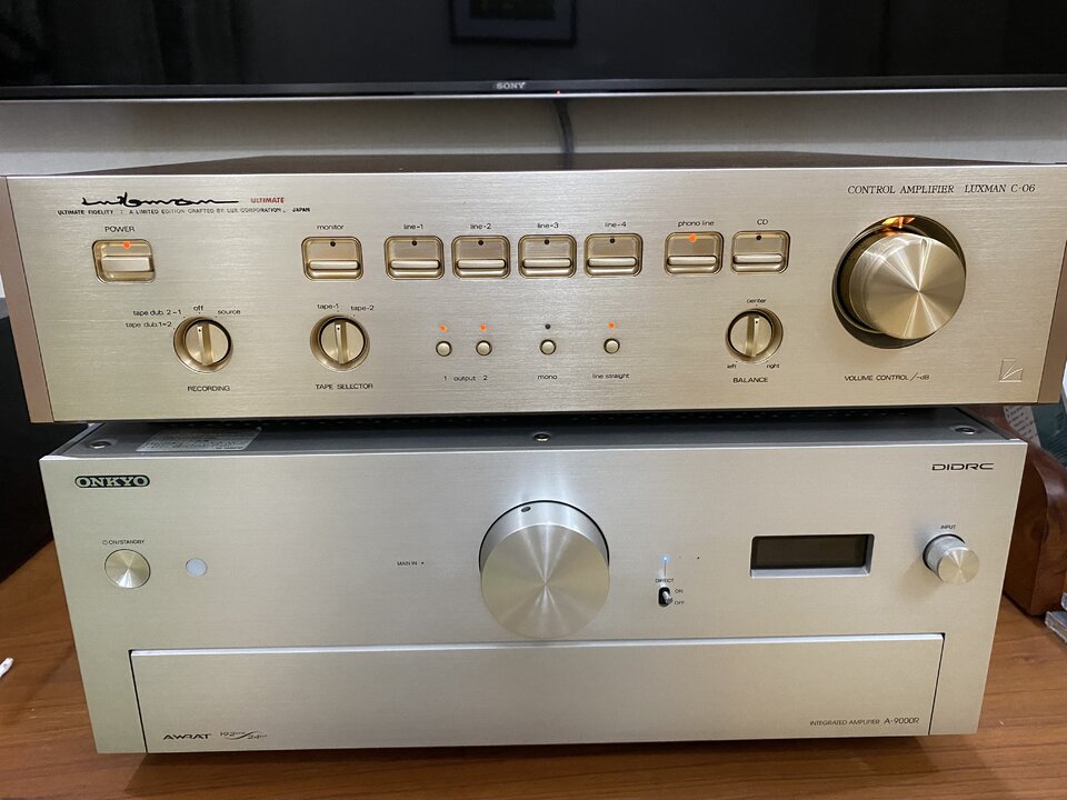

    Hình mặt trước pre C06
    6152784F-6C33-42DC-87FC-44CA3B98B160.jpeg 77E467FA-3B98-46B4-818C-9948335F873A.jpeg 87D3D156-9958-4CB2-92CB-B52B5E499D1C.jpeg

    Nếu có hình sẽ sinh động hơn đó bác.
  22. meocon07
    13/1/15
    84
    501
    Up hình lên di bác cho mọi người chiêm ngưỡng tý
    Đây là C6 M8. Thiếu C8 nữa là đủ bộ :)
