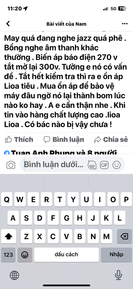

Hình như mình có 1 cái . Mua để nhưng ko dùng để lục trong kho coi còn không Nếu bác dùng cho dàn máy cẩn thận nhé . Ko may nó bị lỗi là rất nguy cho dàn đó

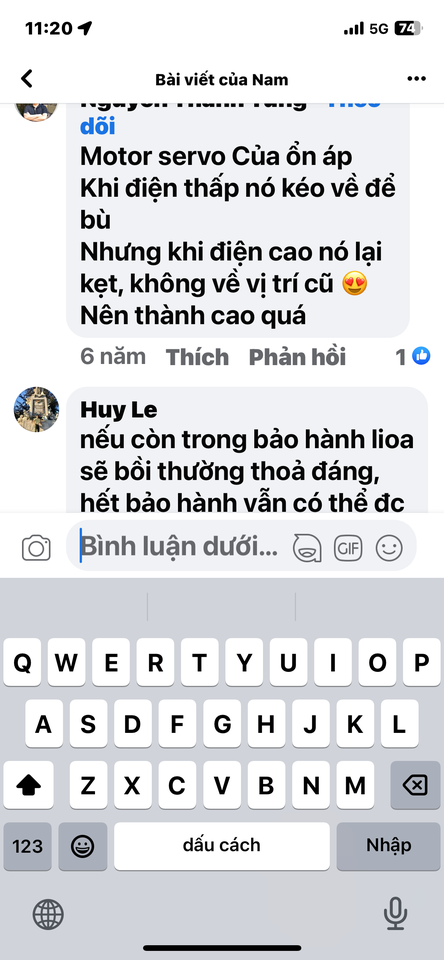

Hình như là kẹt gì do bên hãng giải thích , từ kt mình quên rồi ! Điện tăng kẹt không xuống . Nên dùng mấy tháng sau khi bị đi bảo hành về mình cho vô kho luôn huhu
Trải nghiệm đau lòng đây kkk Có lẻ do mình không may thôi . Mua trúng cái bị lỗi kt Chứ LiOA cũng là thương hiệu lâu năm
