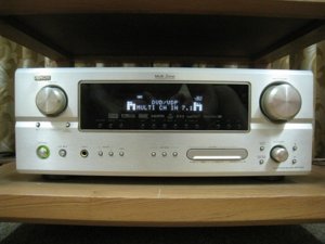

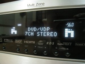

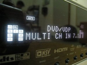

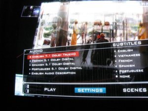

    Đây bác
    Mới vào, thì thấy phim hiển thị trên list phim là 7.1, và vào phần giới thiệu, thì phim 7.1 thật, phần nguồn vào hiển thị rõ ràng.
    Và trên màn hình hiển thị nguồn vào của Receiver cũng hiện 7.1
    Nhưng khi chạy vào phần nội dung phim thì chỉ còn 5.1
    Khó nghĩ quá, chẳng lẽ producer làm phần giới thiệu 7.1 để ... câu, rồi ruột lại là 5.1 ư?

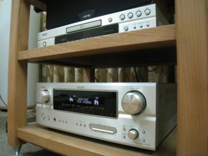

    Receiver của em là đây
    Toàn cảnh
  21. khoanv
    khoanv Advanced Member
    4/12/05
    519
    21
    Receiver của bác dù có HDMI nhưng không hỗ trợ giải mã True HD và HD Master Audio. Hiệu ứng 7.1 ở đây là của DTS-ES. Có thể dùng receiver này để khuyếch đại 7.1, trong trường hợp này bác phải có đầu phát HD Player hỗ trợ giải mã True HD và HD Master Audio và xuất thẳng ra tính hiệu analog (như Dune prime hoặc Oppo 95). Nhưng theo em, tốt nhất bác nâng cấp receiver đi.
