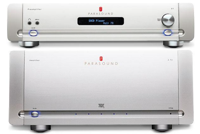

    Tôi dùng Parasound P7, loại cổ thậm chí ko có cổng vào HDMI, trước khi có chuẩn âm thanh Dolby atmos bác. Tôi dùng oppo 95 giải mã kiêm DAC rồi xuất analog tới pre này. Nay thì oppo95 cũng thành cổ, ko tương thích các chuẩn âm thanh mới mà ko muốn bỏ pre-pow nên mới tính tìm HDplayer như oppo95 nhưng phù hợp chuẩn âm thanh hiện nay nhưng giờ chả ai sản xuất theo hướng này nữa thì phải, oppo cũng dừng sản xuất rồi.

    P7 nối với pow A51 thì ít có bộ xem phim nào khác qua được về chất lượng âm thanh nên bỏ đi chắc khó :)
