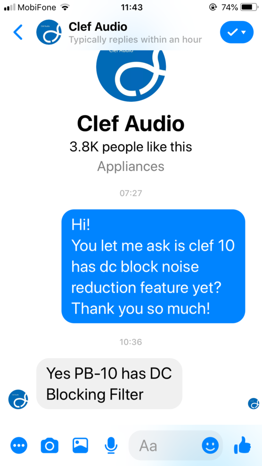

    Nhà em hỏi hãng thì đc trả lời vậy.

    1.653
    Nơi ở:
    In the Sky
    Được vậy thì quá tốt rồi bác. Có điều không tìm thấy thông tin đó trong manual cũng như thông tin sản phẩm.

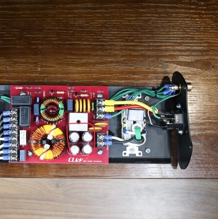

    Có lẽ mạch DC block cũng ko có gì to tát bí hiểm nên hãng ko nói rõ. Em nhìn mạch thì có lẽ là nhóm linh kiện khoanh đỏ ảnh dưới.
    Hệ thống và tai của em thì có Dc block hay ko thì cũng ko thấy khác gì.
    Nhưng tẩm bổ cho nó bằng loạt ổ furutech NFC và GTX gold thì khác hoàn toàn, tha hồ tuỳ biến kiểu âm cho hệ thống. :)
