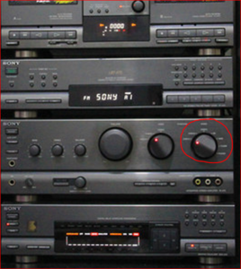

    Của mình con Sony TA-70 cũng bệnh tương tự. Do 1 lần ngày xưa bị nồm ẩm, bật lên tèo. Ra thợ bảo cháy sò công suất. Giờ có bênh lạ lùng như sau:
    - Cắm dây tín hiệu RCA vào đường Audio 1 OUT thì được 2 loa cân bằng, nhưng núm chọn đường Audio chỉnh sang CD, Audio 2, Audio 3, Tuner, Phono đều có tiếng (kiểu mạch không đóng), riêng chọn Audio 1 thì không có tiếng. Chỉ khi chọn đường CD thì Equalizer mới hoạt động.
    [​IMG][​IMG]
    - Cắm dây tín hiệu vào tất cả các đường Audio (1,2,3) IN, Phono, CD, Monitor đều bị mất vế trái (Tiếng rất nhỏ).
    Khả năng một/vài con IC, transistor gì gì đấy bị già. Nhiều khi mất vế, chỉnh balance về bên mất, bật âm lượng lớn lên thì lại được.
    Có bác nào siêu cao thủ, làm ơn chẩn bệnh giúp, để biết đường mang ra thợ. Mình up lên tài liệu Service manual của nó. Mình không rõ cần kiểm tra từ đâu.
