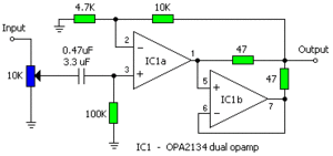

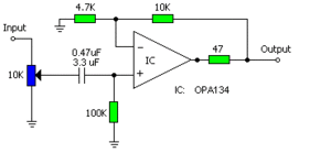

    Mạch đầu dùng 2 con opamp, mỗi con gánh một kênh.
    Mạch đầu cải thiện âm bass hơn mạch sau.
    Mạch sau đơn giản hơn ít tốn opamp hơn.
    Hai mạch đều sử dụng 4558 vô tư.
    Hai thiết kế này có thể sử dụng đánh như head-amp. Với head phone trở kháng lớn thì cần phải thay đổi chút cho phù hợp.
