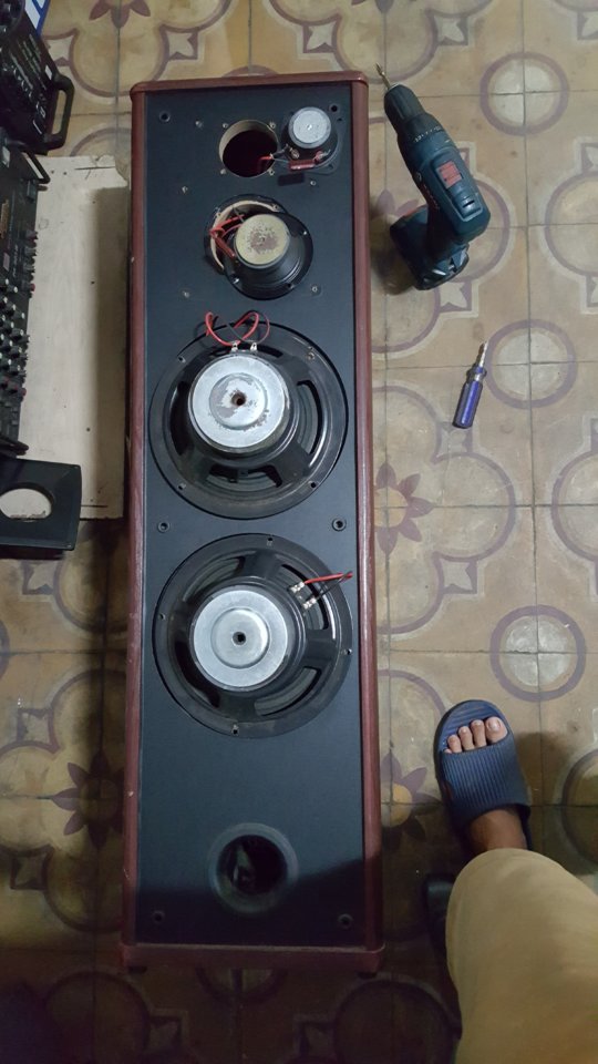

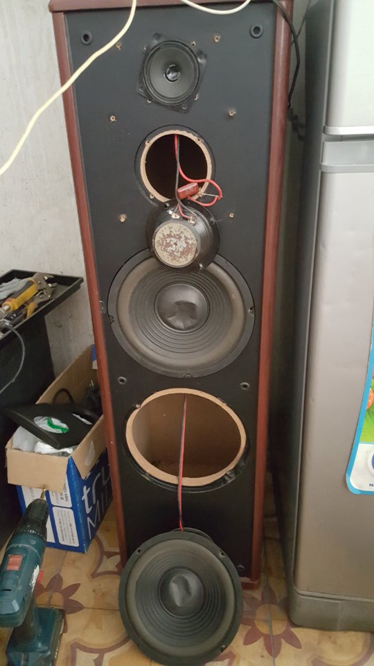

    Tên mặt hàng:loa no name
    Tình trạng, mô tả:củ
    Giá bán:1000000
    Khu vực:hcm
    Điện thoại:0988187097
    Thông tin thêm:tình hình là em có bộ loa cột như hình ( do lúc mới nghe nhạc bị người ta thuốc ) - loa này ko bít của ta hay tàu mà e ko thấy một thông số nào cả, được cái ngoại hình trơn tru láng mịn dễ nhìn. Nghe thì lẹt bẹt bình thường như mấy loại tàu. Giờ bỏ thì thương nên em tính thay mấy củ loa tàm tạm để gởi về quê cho ông bà karaoke. Nên nhờ các Bác tư vấn dùm em coi ai còn dư mấy củ loa cỏ or chổ nào bán củ loa 2nd nào tạm thì chỉ em với ah. Em xin chân thành cảm ơn.
    Loa này e ko thấy bộ phân tần đâu cả mà mổi loa là 1 cái tụ như hình thôi ah.

    Nếu củ loa vẫn xài tốt (cho ra tiếng), thì chỉ cần thiết kế lại phân tần thôi bác....
    Vụ thiết kế phân tần thợ hàng chợ thường không biết làm/không đủ kiên nhẫn để làm nên cứ bỏ qua tuốt luốt.
    Bác có mua củ loa khác về thì vẫn phải cần làm phân tần.

    Cụ lên trang dientudat có bán sẵn phân tần cho loa 3 đường tiếng cũng rẻ thôi là ổn, thay củ thấy ko khã thi cho lắm, mà thay củ cũng phải mua phân tần thôi.

    Cái tụ trên đó chỉ có chức năng lọc tiếng trung cho loa treble thôi.
    Nếu đôi loa bass kia còn nghe tốt thì bác ra chợ Nhật Tảo nói họ bán bộ phân tần rồi lắp vào, phân tần ngoài chợ Nhật Tảo bán nhiều lắm, không biết hay dở ra sao nhưng nhìn rất đẹp và chuyên nghiệp, có hướng dẫn cụ thể đường nào ra bass, đường nào ra treble rất rõ ràng… giá cũng mềm.

    Dạ. Cảm ơn các Bác. Loa thì vẩn nghe đc ah. Mà sao ko có phân tần mà vẩn hát đc các Bác nhỉ. Một số nhện loa đã bị nhả keo. Ko biết bên Bác việt hùng tính phí có cao ko nửa . Cao quá thì có nước mua loa mới cho rồi ... hic.

    Hát ra tiếng và hát hay là 2 phạm trù khác nhau trong audio.
    Củ loa cùi, thùng loa cùi, phân tần cùi.
    Giờ chỉ sửa phần phân tần thì làm sao hay được? Mua mù 1 bộ phân tần rồi thay vào nghe cũng được, nhưng bác sẽ luôn phải ôm 1 câu hỏi trong đầu: Không biết cái phân tần mình mua đã là phù hợp nhất với củ loa + thùng loa hiện tại hay chưa?
    Người có kinh nghiệm làm loa nhìn cặp loa của bác còn thấy chán ngán không muốn làm, huống hồ là tay ngang như bác.
    Cho nên, giải pháp hiệu quả nhất (về tiền + thời gian) là bỏ nó đi, mua 1 cặp loa mới có thương hiệu rõ ràng. Nhà sản xuất nghiêm túc người ta nghiên cứu rất lâu mới ra được 1 cặp loa, chứ không phải loa hàng chợ mua đại củ, đóng đại thùng và gắn bừa 1 bộ phân tần lắp sẵn ngoài chợ vào là xong đâu.

    Vậy là bộ loa tàu em đả xử lý bằng cách tự mình dán lại nhện loa bị hở, 1 loa bass hư thì mua 1 bộ bass tep hư thùng 300k + 2 bộ cọc loa tốt 100k. Tạm thời vậy để gởi về quê cho ông bà ngoại nghe hát chèo và karaoke làng....
