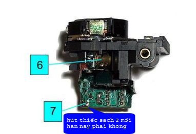

    Báo cáo các bác, em tìm khắp hải phòng nhưng mắt KSS-150A không có, hôm qua mua ở cửa hàng sinh minh mắt KSS-210 (vì bác chủ hàng nói thay tương đương được) về lắp nhưng mắt đó không thèm phát tia lade luôn, tịt mít, lắp mắt cũ vào báo no dick luôn, tết này lại cắn răng bớt tiền thưởng tết của mẹ con gấu mua CDP mới rồi.
    Mà em đang nghi con moto quay đĩa bị yếu, nó lúc quay, lúc không các bác ạ, loại moto này có hàng thay không nhỉ

    xả mối hàn trên bo mắt ra chứ !

    Cho em xin cái hướng dẫn cụ thể hơn chứ bác nói thế em biết xả mối hàn nào bi giờ

  23. anhtuanhpqn

    hút thiếc sạch cả hai mỗi hàn này phải không bác, bác không nói sớm làm lão chủ hàng nẹt em quá. nếu đúng, chiều em về em thay
  24. cuongnm
    cuongnm Advanced Member
    28/5/09
    2.502
    HLGA - GẦM...
    phải rồi ! ách- sần ! :lol:
    ps : hàn THẬT NHANH nhé ! mà lão sinh dạo này lại...đanh đá thía à !

    Chỉ hai mỗi hàn đó thôi à, em cứ phải hỏi bác cho chắc, hút thiếc cho nó không thông với nhau thôi phải không. Bác Cường cũng ở hải phòng à
