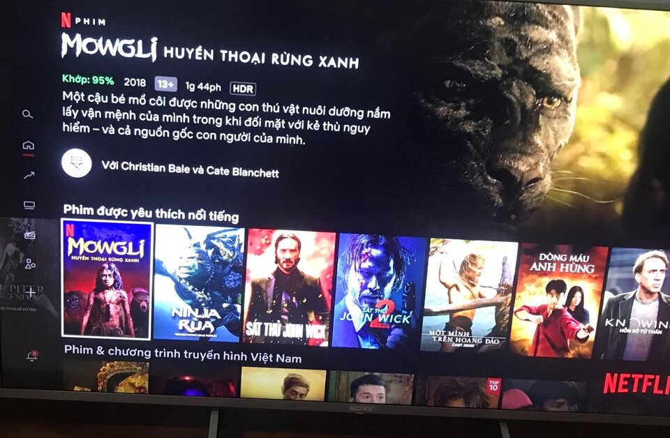

    Quả là e mới tậu được dàn 5.1, nhưng khi e coi Netflix thì ko thấy có phần hiển thị film là 5.1. Mặc dù e đã kết nối TV với rec qua cổng HDMI ARC, xin nhờ các bác tư vấn hộ
    Thông tin bộ dàn nhà em:
    - TV: Sony 55 inch, e mua 2016-17 gì đó, có cổng ARC
    - Rec Denon W4200X
    - Loa thì e đủ 5.1
    - Cap HDMI e mò được trong nhà, chả bit tốc độ nhiu , kết nối TV và rec qua ARC
    - Trên Rec e cũng để chế độ Multi chanel stereo
    Nhưng tất cả film e xem thì đều ko hiển thị film 5.1 mà chỉ hiện thị loại phim, 1x+, thời lượng, độ phân giải là hết
    - Có cần mua cái cáp HDMI khác k ạ
    - Điều chỉnh gì ở TV và Rec nữa k ạ
    - Netflix phải thao tác gì k ạ
    E xin cám ơn

    Đời 2016-2017, có nhiều khả năng nó ko hỗ trợ chuẩn 5.1 mới của NFLIX, anh em xài TV đời cũ mà chất lượng hình ảnh còn OK thường hay dùng phương pháp nâng cấp theo kiểu gắn 1 cục Google Chromecast with GGTV , nó hỗ trợ cơ bản Netflix, Youtube các kiểu và giao diện khá dễ dùng, giá cũng rẻ. Còn có ĐK thì chơi các cục xịn hơn. Nhưng nếu bỏ nhiều tiền quá thì cân nhắc phương án mua luôn TV mới cho sướng.

    gg cast thì dở rùi bác ạ, thà Onn rẻ hơn mà ok hơn còn gg chrome cast thì DD còn DTS thì tịt bác ạ, em hùi h đánh giá cao nó là hàng chính hiệu gg thui còn giải mã thì k đáh giá cao
  13. grassco
    grassco Approved Member
    12/1/23
    tv đời cũ nhìu khi giải mã k đc bác ạ, loa em JVC g61 xem netflix ra 5.1 ầm ầm mà dùng onn vì tivi xxx mà, em dùng onn kết nối tv = hdmi (còn tv 50x30v của em còn đúng 1 cổng HDMI vì chết hết cổng hdmi rùi)rùi từ tivi phát ra loa = onn, loa bộ jvc g61 này làm gì có receiver xịn như của bác ạ nhưng vẫn ra 5.1, em test qua Denon 1312xp, Sony E4100 đều ra 5.1 ạ nhưng việc muốn ra thì tất nhiên nguồn phát là onn rùi ạ, em nghĩ tivi bác 2016 2017 thì chưa giải mã ok như h đc đâu a ạ, mình nên mua thêm cái onn rùi phát qua tivi = hdmi (Cổng nào cũng đc)rùi ra loa optical cho dễ ạ.

    Theo trang của netflix thì nó dùng chuẩn Dolby khi xem nhiều kênh.
    https://help.netflix.com/en/node/109477
    GGTV nó hỗ trợ passthrough chuẩn Dolby qua cổng HDMI, nên cắm vào TV, rồi xuất HDMI-ARC vào receiver là xong.
    Còn trường hợp TV đời cũ quá, mà có receiver đời mới, thì cắm vào receiver, rồi xuất HDMI (phần hình) lên TV.
    Vì muốn coi 5.1 kênh trở lên thì chắc là bác đầu tư recevier loại ngon lành hỗ trợ đủ các chuẩn âm thanh và cho phép làm quản lý trung tâm thay TV, cho phép xuất 4k lên TV.
