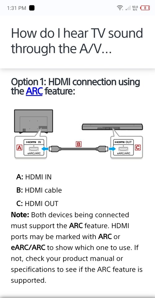

  18. chauphuong
    chauphuong Advanced Member
    4/4/12
    2.367
    1.828
    Avr của bác có cổng hdmi arc ko? Nếu ko có thì TV ko đưa âm thanh xuống AvR được đâu. Bác xem hướng dẫn của Sony và Cnet (đã đủ uy tín chưa) bên dưới (hình và link). Nếu TV ko có cổng HDMI ARC mà AVR lại có thì cứ thử cắm từ 1 cổng HDMI bất kỳ của TV xuống cổng HDMI ARC của AVR, nhiều khi vẫn truyền được âm thanh (ở nhà tôi là vậy).
    https://www.sony.com/electronics/support/articles/00007061
    https://www.cnet.com/tech/home-entertainment/hdmi-audio-return-channel-and-earc-for-beginners/

    Thấy các bài viết hướng dẫn, nếu dùng cổng ARC trên amply thì là cổng OUT. Và bật HDMI control lên.

  25. Hoang_Anh
    Hoang_Anh Advanced Member
    24/4/18
    2.886
    2.002
    Sài gòn
    Bạn muốn TV là đầu mối xuất ra. Thì theo hướng dẫn đăng trên mạng sẽ là cắm TV HDMI ( có chữ ARC) vào AVR cổng HDMI out 1 (có chữ ARC), nó sẽ phát ra tiếng, chứ ko phải là cắm vào cổng HDMI in bình thường trên amply. Cái hướng dẫn nó ghi thế, bạn thử xem sao.(mình đọc thấy cũng hơi lạ lạ với tư duy thông thường, là TV out sẽ vào AVR in.)
