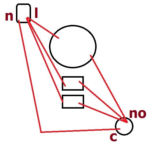

    cơ bản là bây giờ em đấu dây như trong hình :oops:

    Bác kiểm tra xem bác thi công có đúng như trong hình không :roll:

    em coi kỹ lại thì em đi dây đúng như trong hình rồi :oops: bỏ vào chassis thì em làm còn kỹ hơn ở ngoài nữa, lần đầu cắm điện nó chưa xẹt lửa ngay mà độ 15s nó mới giở chứng, mấy lần sau thì vừa cắm đã nẹt.
