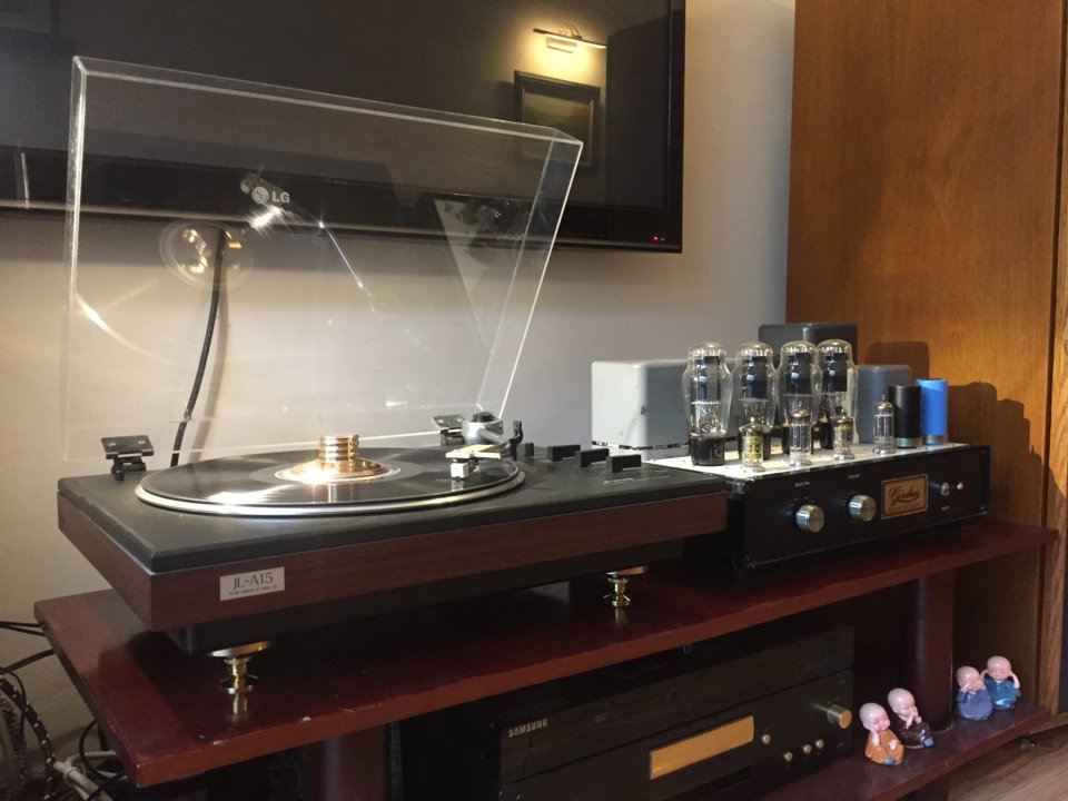

Nhờ các bác bắt bệnh giúp cái mâm than nhà em. Khi đưa cần vào gần mâm thì bị ù ra loa, bỏ cần ra thì hết ù. Em đã mang phono đi thử với mâm khác thì phono chỉ ù rất nhẹ không đáng kể. Mong được các bác có kinh nghiệm chỉ giáo, em cảm ơn. Mâm của em là Victor JL-A15, phono Thorens MM-005 ạ.
Bác thử tháo ktra dây tín hiệu phono từ cần đi ra xem các đầu jack có bị lỏng không? Trường hợp khi cần quay đến bị trí nào đó, dây bị vặn căng hơn sẽ làm tiếp nối bị mo-ve cũng có thể gây nên hiện tượng trên. Thân
Bệnh này đơn giản thôi mà bạn, cần kiểm tra kỹ dây dẫn tín hiệu đoạn gấp khúc ở đuôi cần sẽ phát hiện ra thôi.
