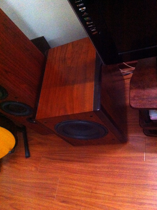

    Ngoài Hn có chỗ nào bán veneer ko các bác nhỉ, em muốn mua 1 miếng nhỏ vân gỗ màu cánh dán, vá lại vết tróc của cái loa cũ kỹ nhà em ạ.
    Em tìm hoài ko thấy đâu có cả.

    Vâng, cám ơn bác ạ. Em cần 1 mảng khoảng 5cm2 thôi ạ,
    sau đây là cái loa rách của em.

    Veneer là cách gọi của gỗ thật được lạng mỏng từ 0,3 đến 0,5mm khổ thường 250mm. Nếu nó được dán trên các tấm nền khác nhau thì được gọi là ván phủ veneer ví dụ như MDF phủ veneer (Dày từ 3-17mm) hay gỗ ghép phủ veneer (Dày 18mm), do ván nhân tạo nên không thể tái tạo lại vân gỗ ở các cạnh nên người ta dùng veneer để dán vào các cạnh này, và thường dùng 0,3mm nếu sơn lấp gim(lấp sớ gỗ bằng bột matis) hoặc 0,5mm nếu sơn để gim (Giữ lại sớ và vân gai của gỗ).
    Loa ở trên là dùng decal vân gỗ sồi để dán, thế nên ko thể mua veneer để dán được!
