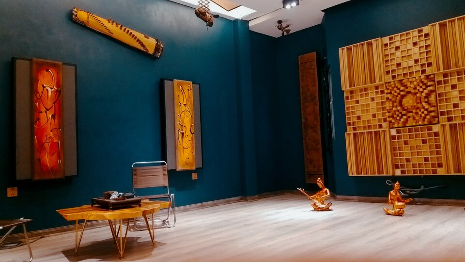

    KL : Cuối năm là em đã tự tay xây dựng cho mình một phòng nghe đạt đủ tiêu chuẩn để thỏa mãn cho đôi tai rồi . Chúc các bác sống vui, sống khỏe ,sống có ích để tận hưởng cái Sung Sướng
    PS : Phòng nghe có cái 2 cửa sổ nhỏ màu trắng , diện tích có ở ô số 17 trên bảng thôi

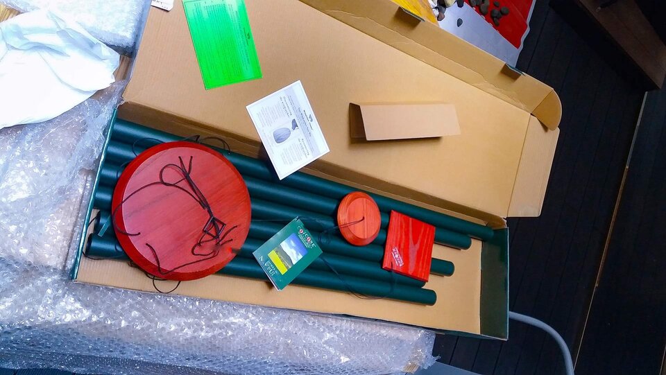

    Chuông Gió - Windchime hay còn có tên gọi theo tiếng Hán là “Phong Linh”, tiếng Nhật là “Furin"
    Năm 1979, nhạc sĩ và thiết kế nhạc cụ người Mỹ từng đoạt giải thưởng GRAMMY bị mê hoặc bởi những âm giai cổ xưa nhưng không thể chơi trên các nhạc cụ hiện đại, vì vậy ông quyết định chế tạo một chiếc metallophone (một nhạc cụ giống xylophone với các thanh kim loại )
    Là một sinh viên tốt nghiệp đại học có đầu óc sinh thái học với ngân sách eo hẹp, ông tự hỏi liệu ông có thể tạo ra một loại nhạc cụ mà những người không phải là nhạc sĩ, có thể sử dụng hay không.
    Cảm hứng của ông đến từ thang âm của Olympos, một thang âm ngũ cung của nghệ sĩ thổi sáo Hy Lạp từ thế kỷ thứ 7 trước Công Nguyên mà ông thấy hấp dẫn.Bạn không thể chơi các nốt cổ của thang âm trên một cây đàn piano hiện đại, vì vậy ông đã nảy ra ý tưởng và tìm thấy vật liệu cho chiếc chuông gió của mình tại bãi rác địa phương - nó được làm từ ống nhôm của những chiếc ghế cỏ bỏ đi và được cắt điều chỉnh theo tần số chính xác của thang âm .
    Đó là nhạc cụ hoàn hảo mà gió có thể chơi một cách ngẫu nhiên - không cần đào tạo âm nhạc chính thức!
    Vợ của ông, Diane, đã cho anh ấy trưng bày chiếc chuông gió của mình trong gian hàng của cô ấy tại hội chợ thủ công Cincinnati. Nó ngay lập tức thu hút sự quan tâm của những người tham dự và chiếc chuông gió Olympos đầu tiên đã được bán vào ngày hôm đó.
    Và với một ý tưởng tuyệt vời duy nhất -tạo ra bộ sưu tập chuông gió có âm thanh,dựa trên các giai điệu và thang âm nổi tiếng được nghe trên khắp thế giới.
    Mỗi tiếng chuông có "giọng nói" riêng góp phần tạo nên tâm trạng hoặc bầu không khí - hãy lắng nghe để tìm ra tiếng nói phù hợp với bạn.
    Sau 3 tháng tắc đường bay vận chuyển vì dịch Covit 19 toàn thế giới năm 2021,cuối cùng một số trong bộ sưu tập đó đã từ đất Mỹ về đến trước cửa nhà mình. Và cái giá không hề rẻ đâu nha:)
    Nghe chuông gió điều chỉnh bằng âm nhạc được chế tác từ nhạc sỹ chuyên tạo tác nhạc cụ , thực sự nó đẳng cấp khác xa một cõi trời , ở trên một tầng mây khác với mấy cái chuông gió 432Hz của một ông nào đó ở Việt Nam nhái copy sản xuất
    ( lại còn tự huyễn hoặc - ảo tưởng cho người mua với cái mác nốt La 432Hz Thiền Định thanh tẩy tâm hồn nữa chứ :) )

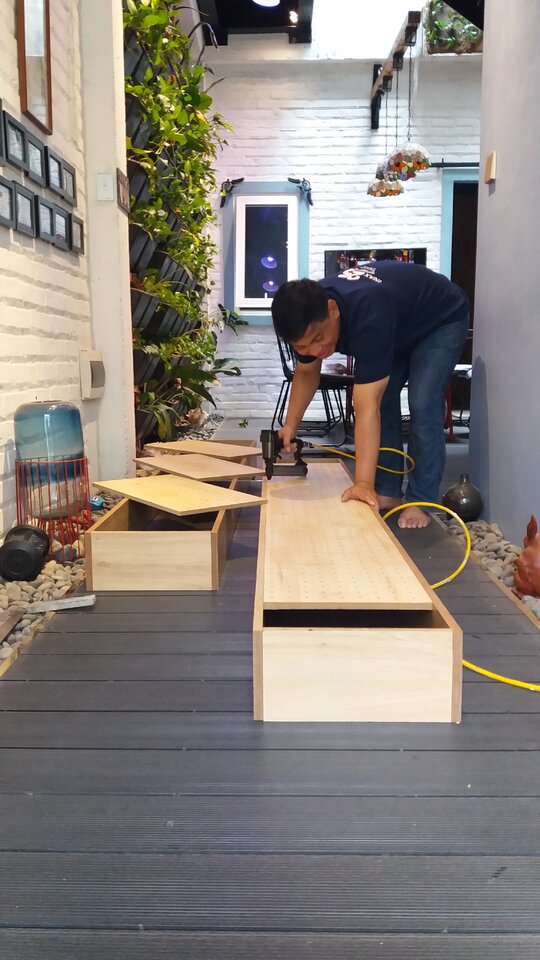

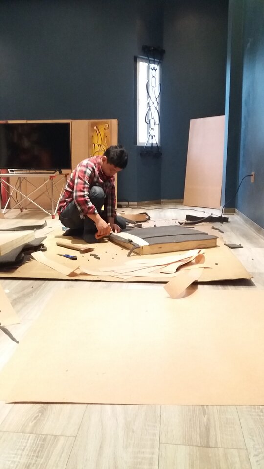

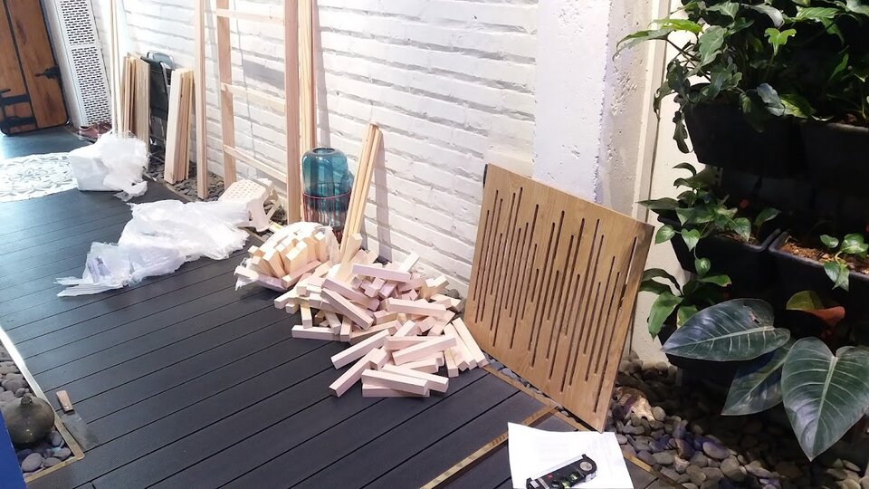

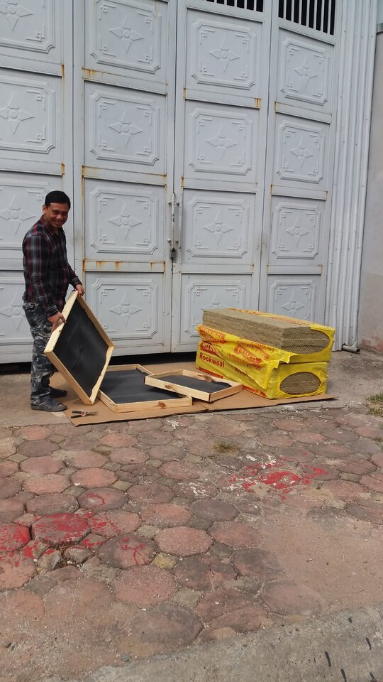

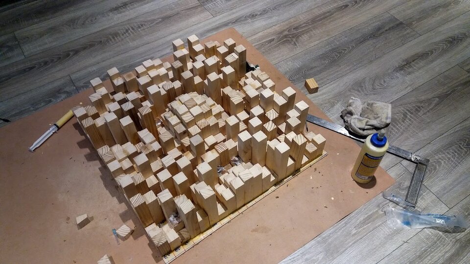

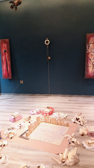

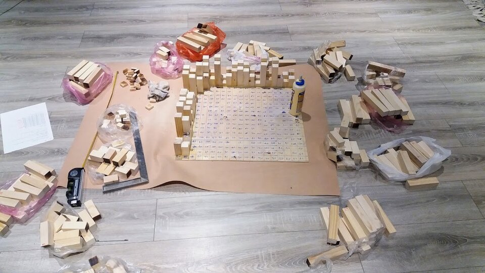

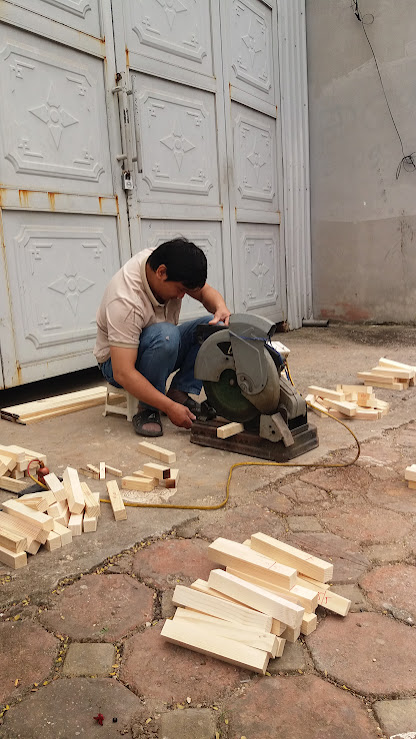

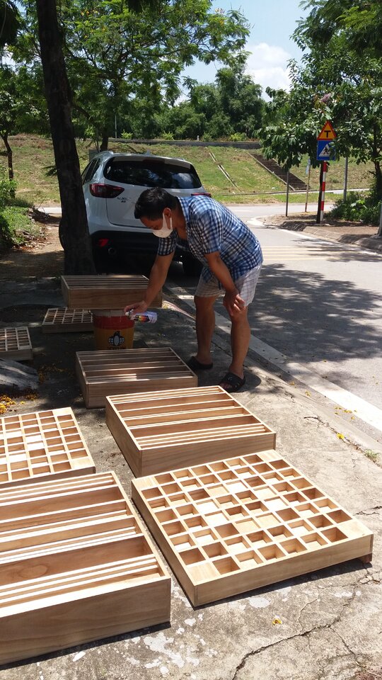

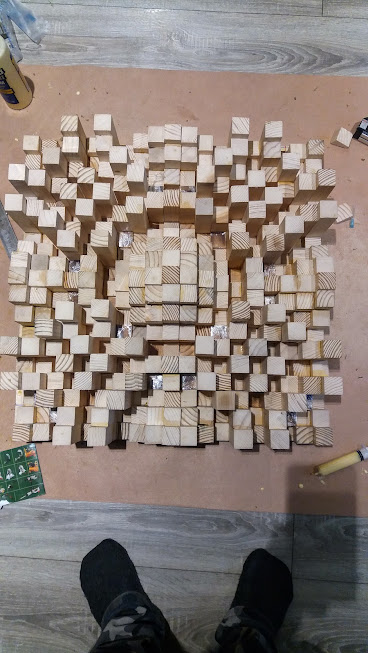

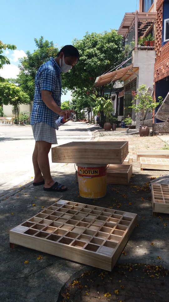

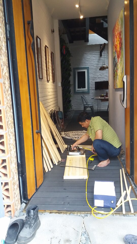

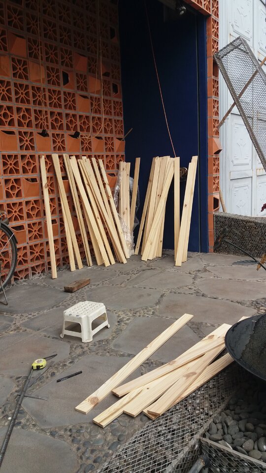

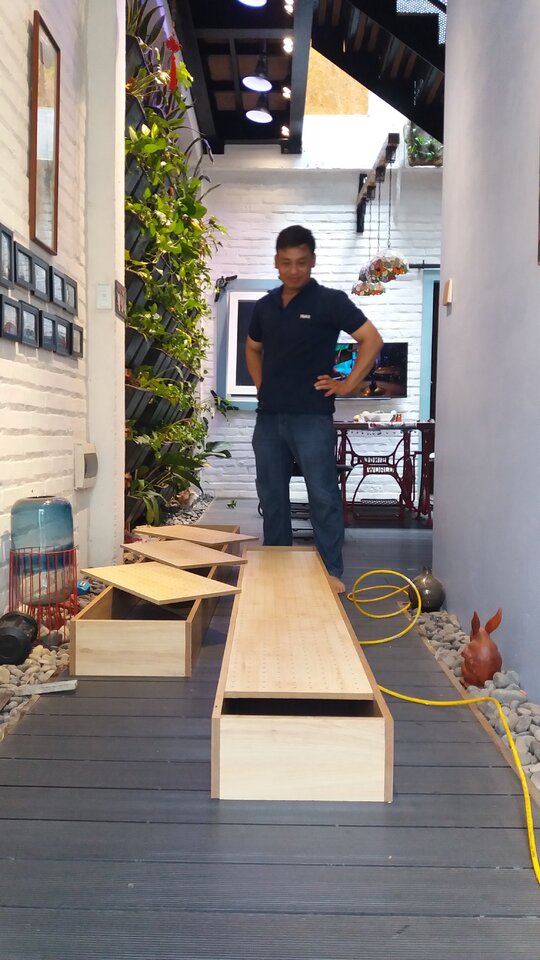

    BẮT ĐẦU TỪ NHỮNG THANH GỖ PALET ĐÓNG KỆ HÀNG VỨT ĐI Ở KHO NHÀ HÀNG XÓM 20230102_113325.jpg
    chỉ bằng cái máy cắt sắt mini cầm tay và máy nén hơi đi mượn, súng bắn đinh ghim đi mua, mình đã làm nên nghiệp lớn .
    Ngụ gì mà bỏ một đống xiền đi mua của hãng :p:p

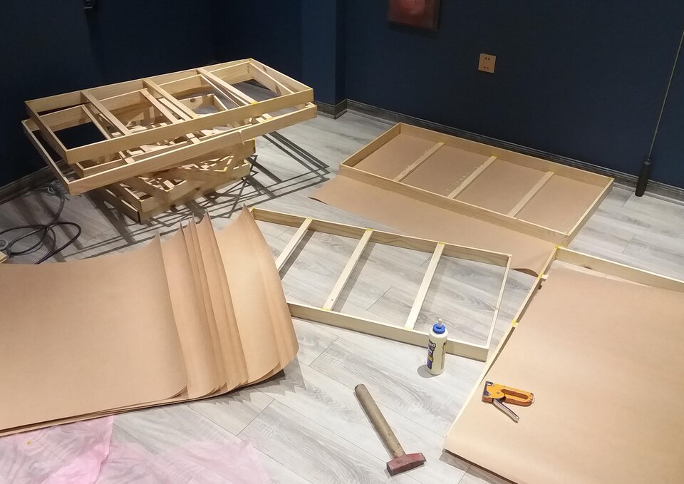

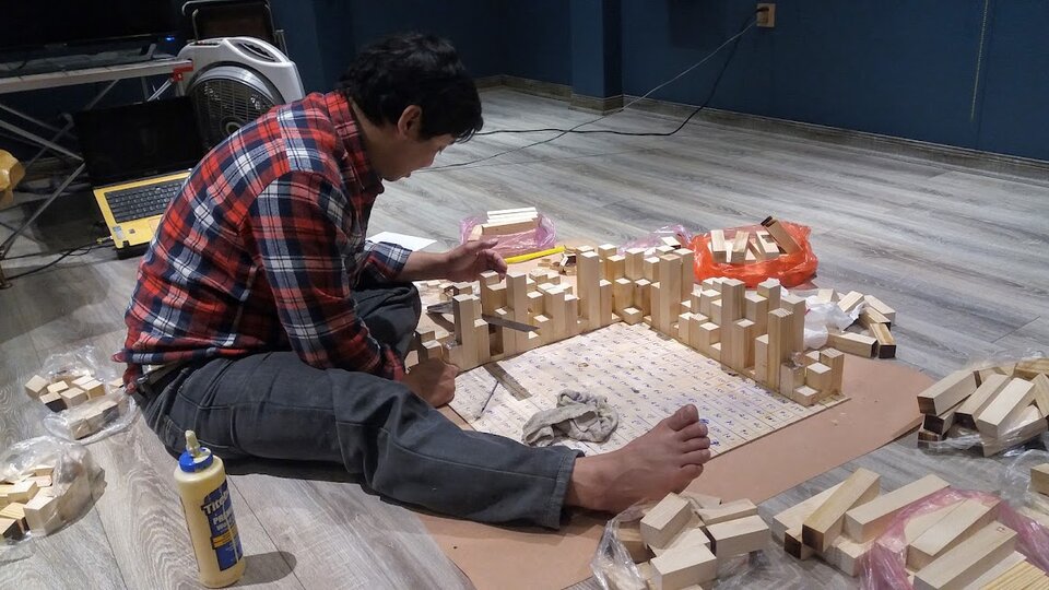

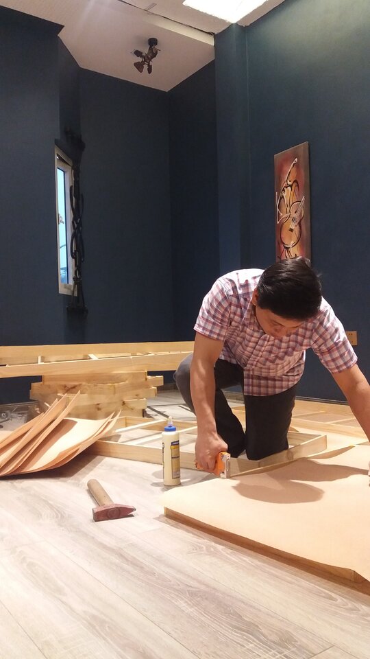

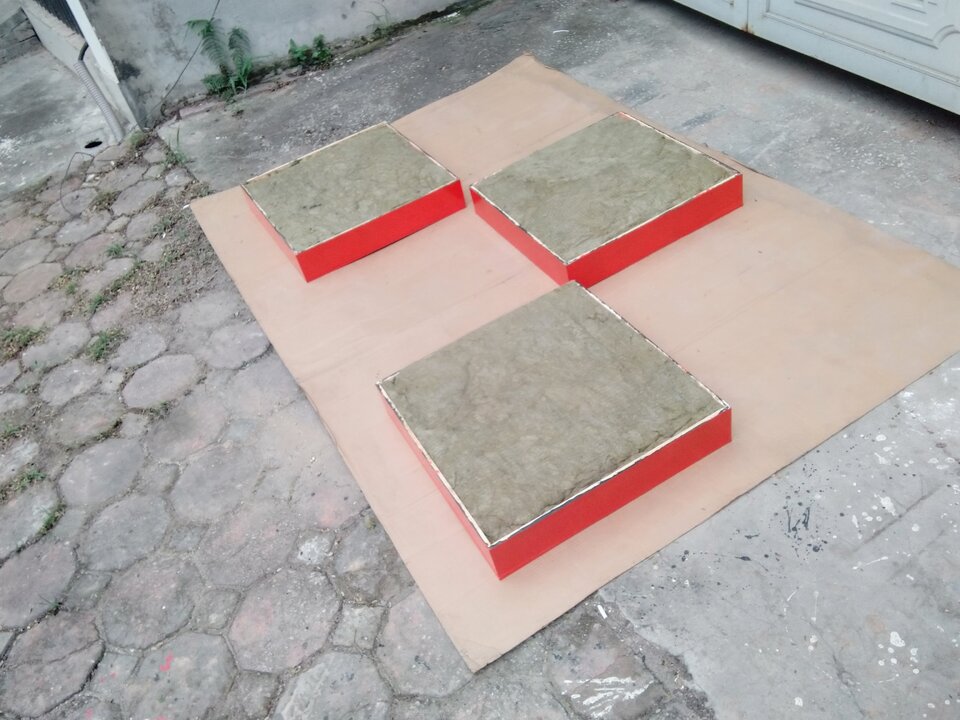

    Rồi xong, tiếp đến phần mặt trước, bấm ghim đến rộp tay luôn 20230109_172705.jpg 20230109_173401.jpg

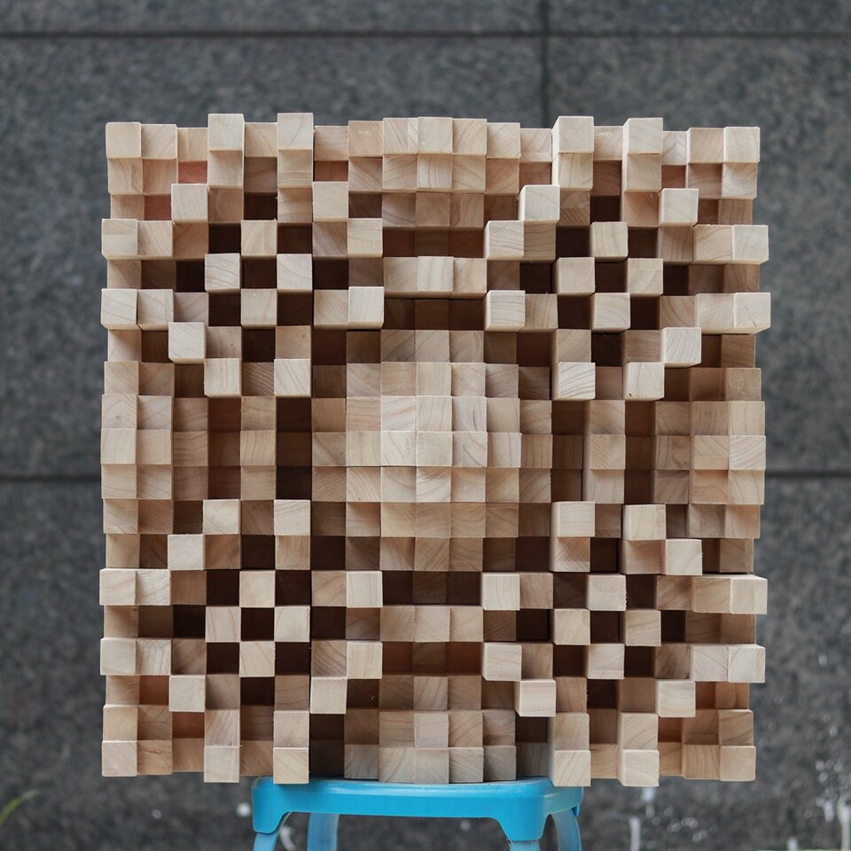

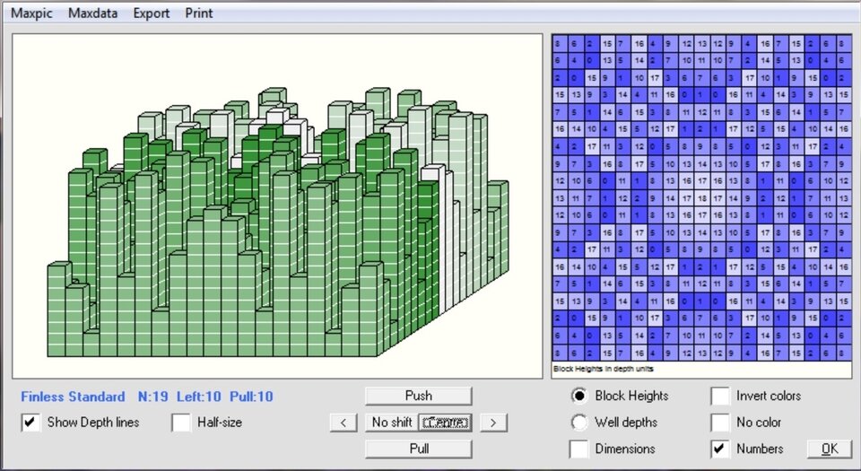

    Rồi nhét một số các thể loại của Nợ vào trong người em nó,mấy cái của NỢ này là gì thì các bác tự tìm hiểu nha, mình ko nói đâu, tỷ trọng bao nhiêu, mua ở đâu là cả 1 tháng trời đọc toét mắt vật vã đó,hãng chúng nó ăn tiền là ở cái chỗ này đấy, ko đơn giản đâu
    Tỷ trọng Bông đá bao nhiêu thì tiêu hút được dải tần nào, tán âm dải tần số nào, nên mới có thuật ngữ "Tấm hấp thụ băng thông rộng"
    hé lộ tí ti thế thôi nha , hế..hế ;);)

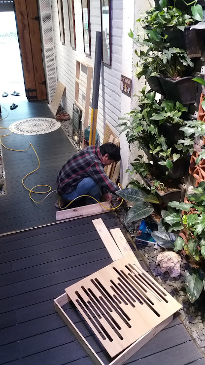

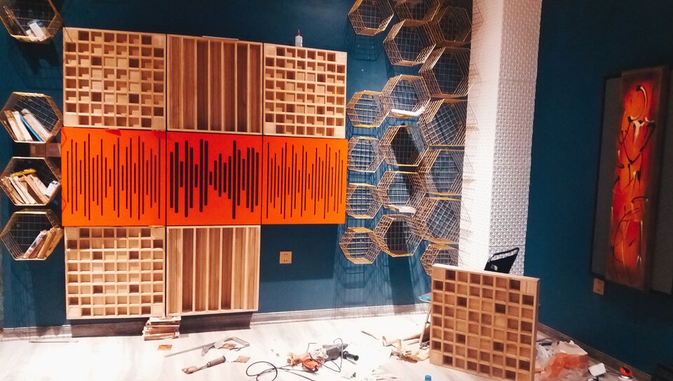

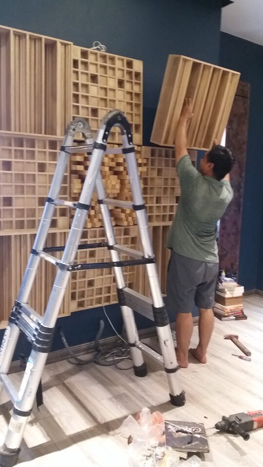

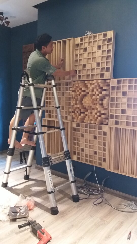

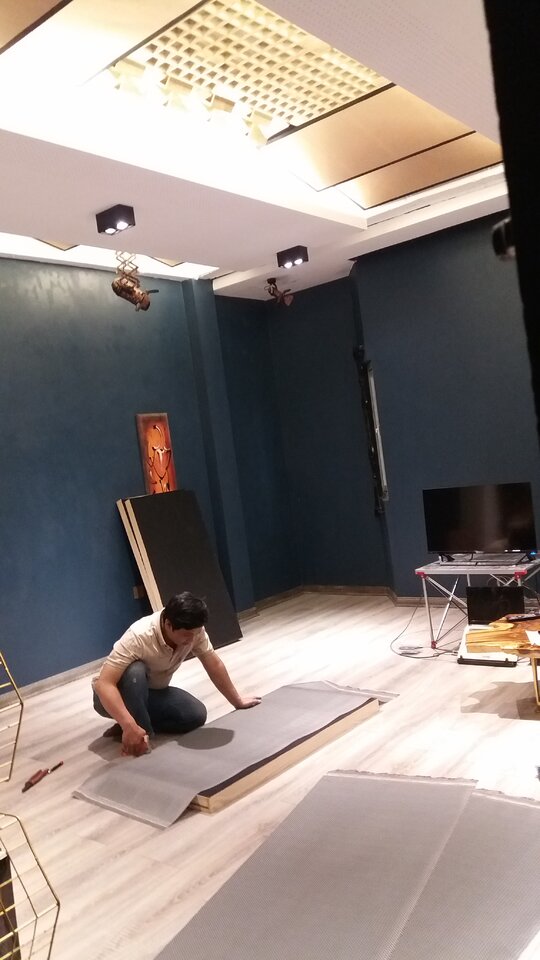

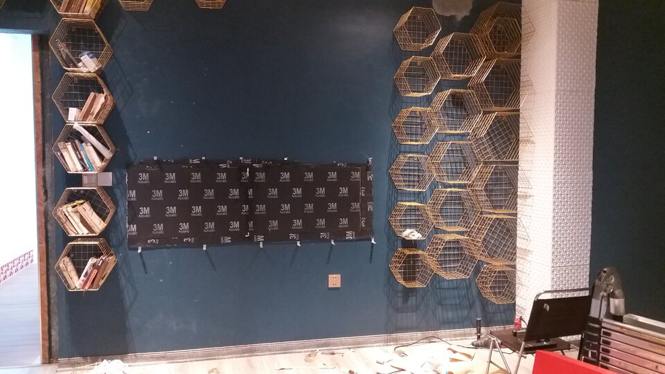

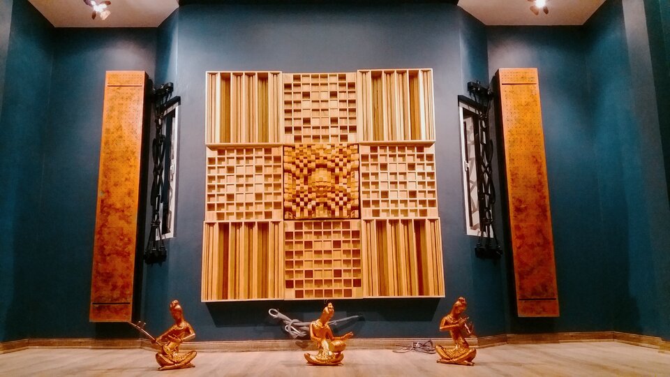

    20230201_125419.jpg Lại bấm ghim khâu vá quần áo cho em nó lần cuối 20230202_142123.jpg

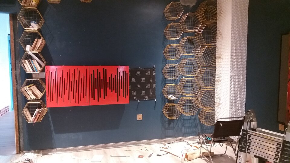

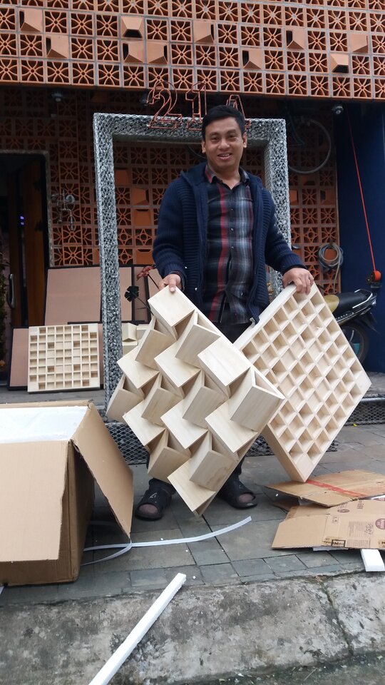

    Sau 1 tháng trời, vừa làm , vừa chờ các tấm tán âm nhập từ nước ngoài về, giờ là lúc cho chúng nó giao lưu, gặp gỡ .
    Nhìn yêu lắm cơ, đã đẹp , tán đúng tần số mà lại còn rẻ hơn hẳn 1 nửa so với mấy ông shop VN gia công.
    Khôn hết phần thiên hạ như mình thì mấy shop cỡ như Atlantic Store có mà chết đói hết,thật là ngại ghê lắm nha :D:D:D

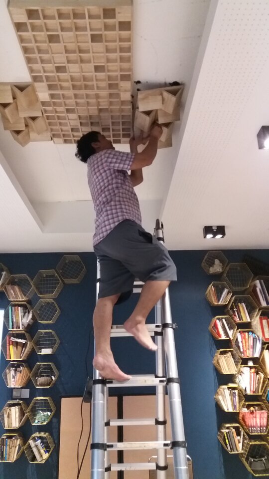

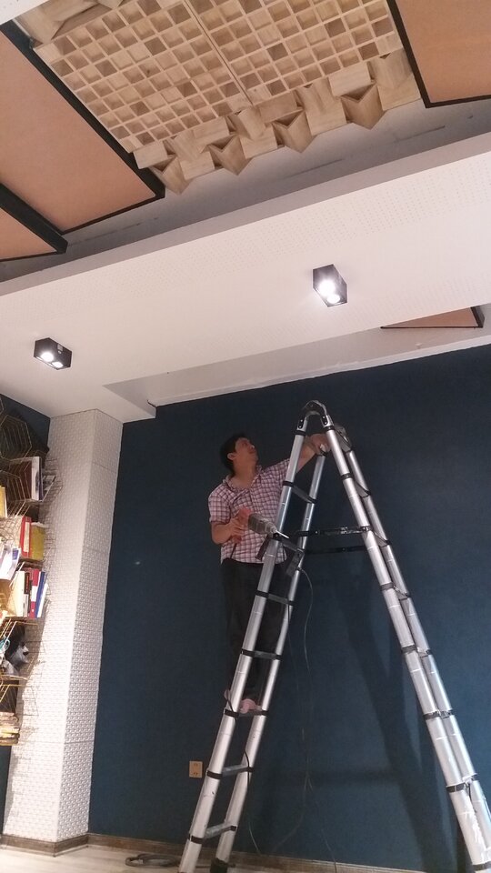

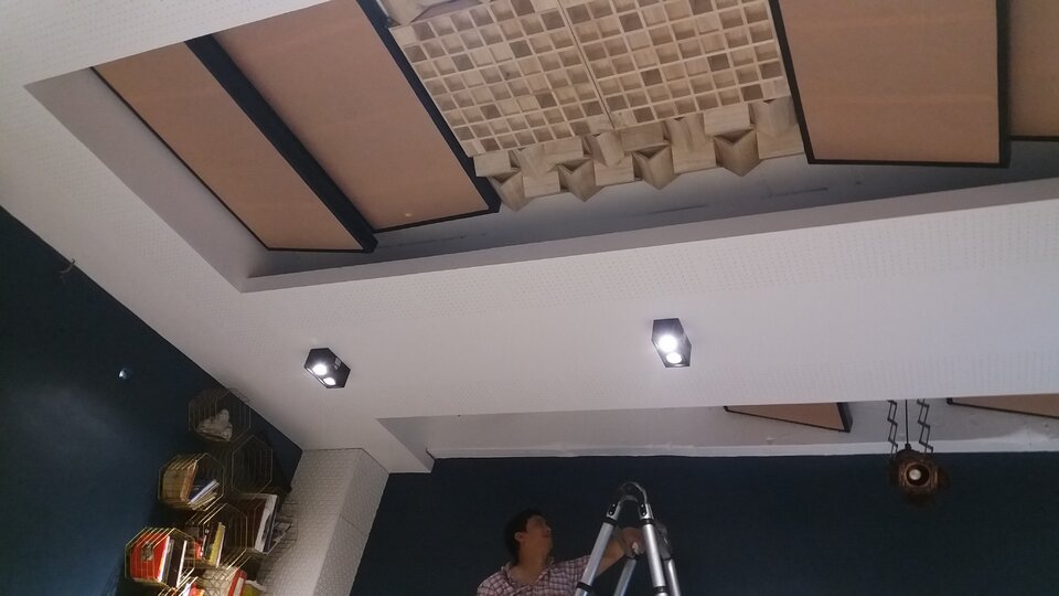

    Rồi sang năm mới, ra giêng ngày rộng tháng dài, đưa các em lên trần nhà, để bắt con gà thôi.
    Mà trần nhà cũng là do mình đã có ý đồ thiết kế, để dư khoảng trống 1m2 trên trần bê tông ko làm mặt dựng thạch cao từ 5 năm về trước, đến giờ mới phát huy công dụng chứ nhiều người không đi tìm hiểu, theo lời của mấy ông thiết kế vẽ vời hay thi công làm full hết trần thạch cao, sau này bắt đầu chơi audio, mua sắm một mớ thiết bị tiền tỷ về rồi mới ngộ ra bắt chước học và làm theo thì hỡi Ôi,
    Trần đóng thạch cao, bắt mấy cái tấm tán âm gỗ nặng cả 2...3kg lên rồi đang phiêu nhạc, nó rơi cả mảng xuống đầu thì Vui lắm..

    NHÌN VÀO ĐỒ HÌNH MÀ KHÔNG CÓ ĐỦ TRÌNH ĐỘ KIẾN THỨC LUẬN GIẢI , NỘI LỰC THÂM HẬU LÀ DỄ BỊ "ĐIÊN", BỊ "TẨU" LẮM ĐÓ NHA :p:p:p:p
    Rồi đến ngày thi triển võ công, cắt luyện Mộc Nhân
    ĐỒ HÌNH CHIÊU THỨC , GẦN 400 TƯ THẾ XẾP HÌNH BIẾN ẢO KHÔN LƯỜNG - LUYỆN SAI MỘT BƯỚC LÀ THIÊN THU HỐI HẬN

    Hết Tán rồi lại đến Tiêu , sao mệt với mấy cái thứ linh tinh vớ vẩn này thế nhỉ ???
    Lại mất toi 1 tuần ngồi kỳ cạch gù cả lưng
    Cơ nhưng mà vui vì đỡ tốn lệ phí NG, đóng tiền cúng tiến cho bản hãng vì gần 5 năm trời tìm đọc tài liệu kiến thức xây dựng phòng thu âm + sách tài liệu thông số kỹ thuật các vật liệu cho "tấm hấp thụ băng thông rộng" được in và xách tay từ Mỹ- Châu Âu ,phổ biến cho các kỹ sư âm thanh từ những năm 1998.
    NÊN THÔI, HAY ĐỪNG HỎI

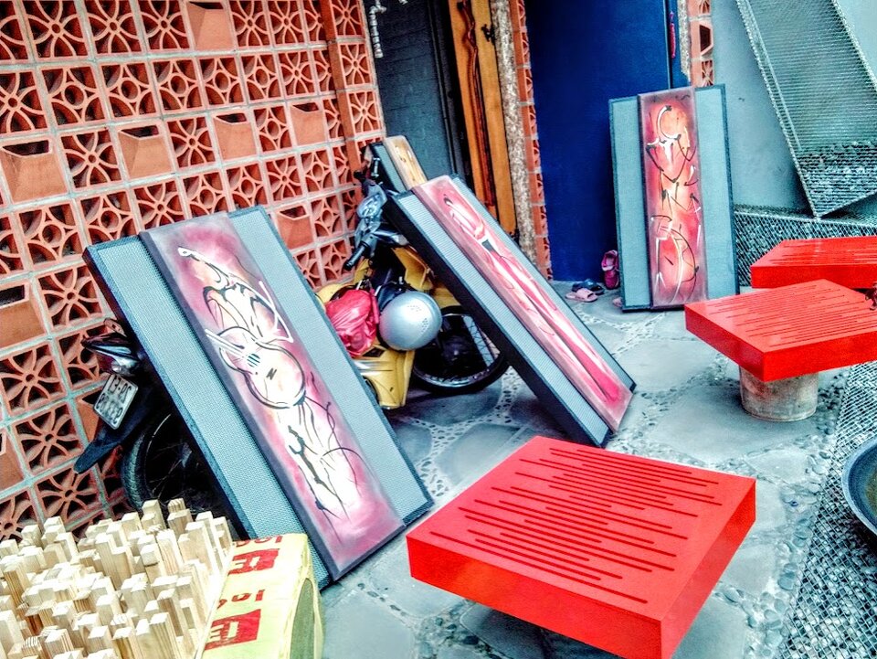

    RỒI MỘT NGÀY NẮNG RÁO ĐẸP TRỜI, TÔ SON ĐIỂM PHẤN CHO CÁC EM ĐỂ CHUẨN BỊ LÊN SÀN DIỄN-SÂN KHẤU NHA .
    EO ƠI...ĐỈNH VÀ ĐẲNG-MÌNH NỂ MÌNH QUÁ ĐI THÔI
    NGHỆ MỘT CỦ :cool::cool::cool::cool:GỪNG MỘT CÂY
    ASC TubeTrap HAY AS GIỜI ĐI NỮA THÌ CŨNG CHỈ ĐỂ BÁN CHO MẤY ĐẠI GIA LẮM TIỀN NHIỀU CỦA - THAM NHŨNG VẶT NHƯNG NÔNG CẠN VỀ KIẾN THỨC ÂM HỌC , CHỈ ĐỂ LÀM " GÀ THỊT " CHO MẤY TAY BUÔN ĐỒ - CHỦ SHOP NHƯ HOÀNG HẢI- THANH TÙNG NÓ CHĂN DẮT THÔI Á

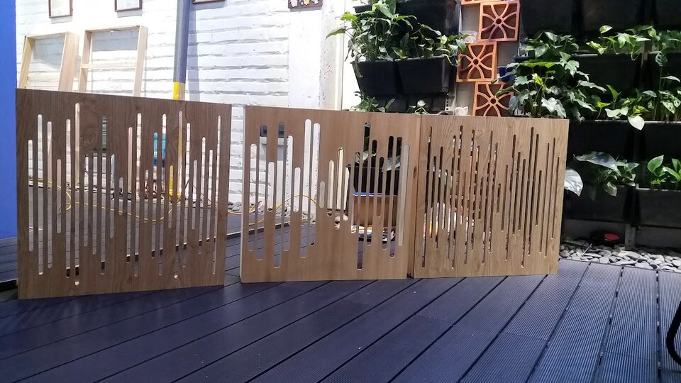

    Lần cuối lại ngồi lọ mọ đo đo..cắt cẳt , bắn ghim đóng thùng thôi nào.
    Vừa làm thùng loa xem phim âm tường ,vừa làm tiêu âm, lại rất chi là nghệ thuật
    20230625_112526.jpg Hoàn thiện, ko đẹp quá quá đẹp
    Rồi xong, các trai đẹp, gái xinh " Đi Ngoài Ra Nước " đã về
    Tranh thủ hôm nắng to vỡ đầu ở Hà Nội tháng 7 sơn xịt chống mốc, son phấn trang điểm cho các em
    LÊN SÀN, ĐI DIỄN THÔI
    Ngồi tính toán, căn chỉnh các góc nghiêng phản xạ âm thanh từng cm một
    Không đơn giản đâu, kiến thức một trang A4 cả đó

    Phần sau lưng người nghe, lại là cả một quá trình căn chỉnh , khoan đục rất chi là gian nan
    4 lần khoan nát bét cả tường mới gạn đủ vị trí tối ưu nhất của tấm phản xạ và tiêu âm, chưa kể lại phải khoan dịch chuyển toàn bộ giá sách tổ ong vàng nữa.
    Mất toi đúng 1 tuần vãi một số thứ :mad::mad::mad:
    Mãi rồi cũng đến tấm cuối cùng trước khi sơn lại toàn bộ màu sơn tường phòng nghe lần cuối IMG_20230917_221940.jpg
