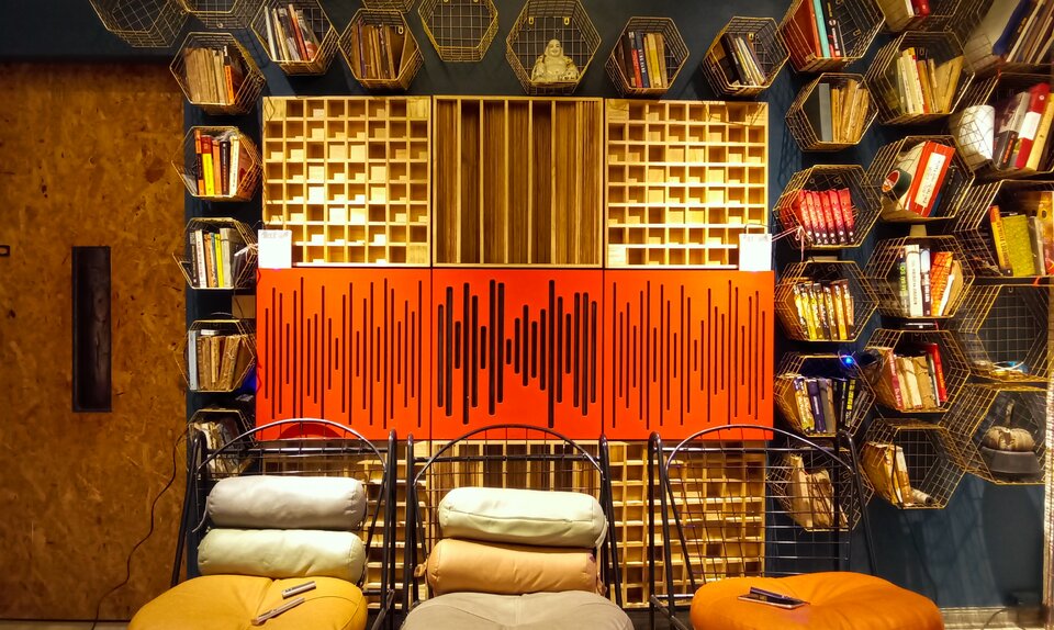

    Dạ, bác ơi, em dân tộc Kinh, tầm nhìn, con mắt nghệ thuật ở phong cách Rustic Industrial Design
    Ko phải dân tộc Thái , phong cách " chiếc khăn Piêu....thêu chỉ hồng ";)
    Bác cũng đam mê nghệ thuật, mới ở trời Âu về, tầm nhìn ở tận Ý Yên... à quên..ở Roma , bác cho em lời khuyên 3 mẫu thảm này , cái nào phối màu đẹp nhất ở cái chốn Thẩm Âm của em
    Để em còn nhập từ Brazil về cho sớm , sắp mùa đông giá rét Hà Nội rồi
    Ngồi phải dẫm chân lên cái tấm này , uống rượu cognac, phả làn thuốc khói thơm, nghe jazz bập bùng nó mới ở tầm
    Rất ........Ra Gì và Này Nọ ạ, ;);)

    Tấm đầu tiên nhìn cân đối nhưng hơi bé, tấm dưới cùng to nhưng hoạ tiết ko nổi bật, bác mua đc rẻ thì mua rùm anh em!

    Vẫn thích thổ cẩm Việt Nam hơn, mấy cái này ko vừa mắt lắm. Nói chung vẫn là phải có gu chơi, còn mỗi người cảm thụ thẩm mỹ ở mức độ, góc độ, trình độ và điều kiện khác nhau em ạ.

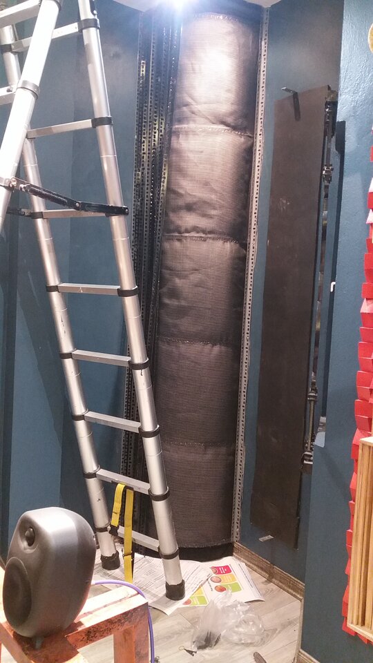

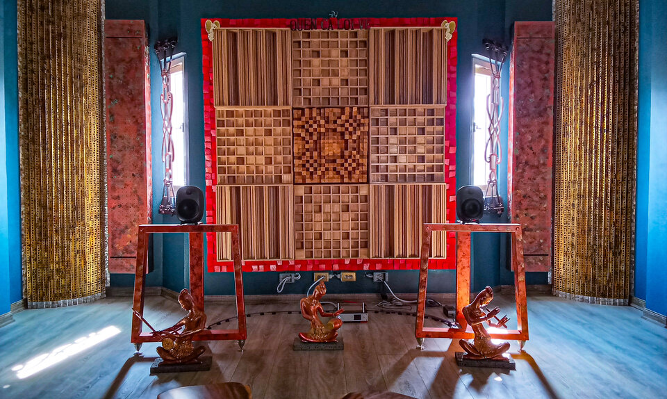

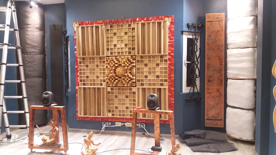

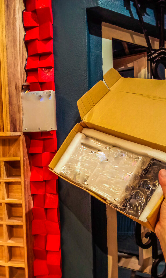

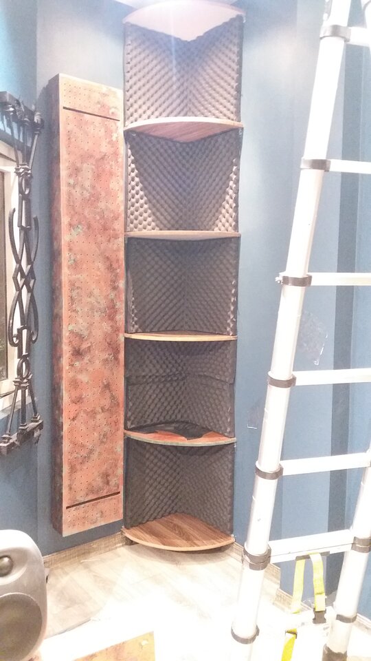

    Rồi đến phần lắp đặt các khoang bass trap

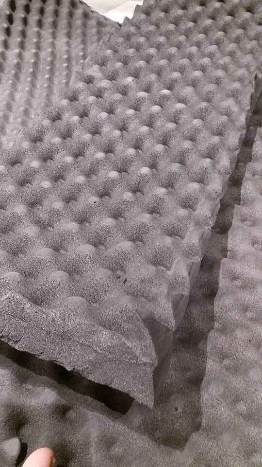

    20241025_211805.jpg công nhận mút trứng tiêu bass nhập từ nước ngoài về nó dai, có độ nẩy hơn hản mấy cái loại mút bọt gia công ở VN
    Dán ở góc như vậy mục đích là cho sóng âm phản xạ đập ..dội liên tục vào các góc tường mới triệt tiêu dần..dần , ko để cho sóng âm cộng hưởng quay trở lại phòng nghe được

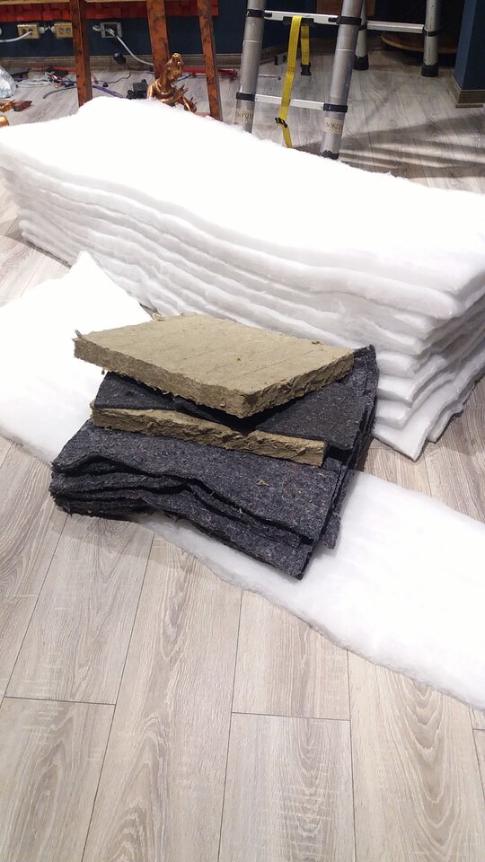

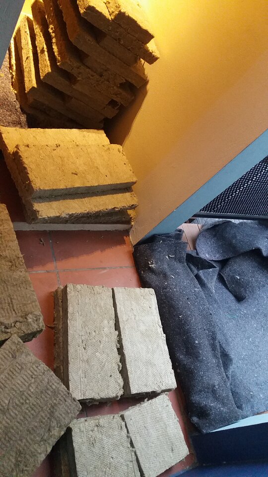

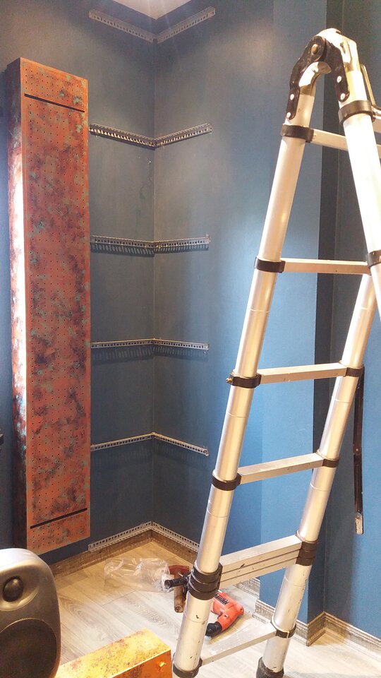

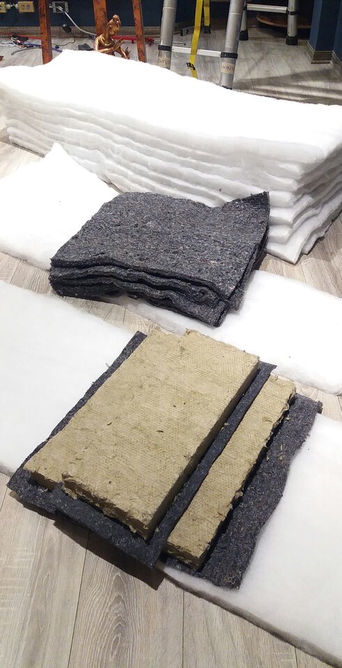

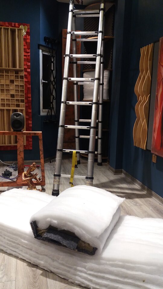

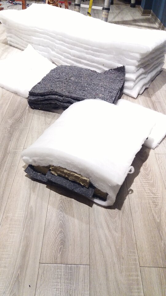

    Đoạn này mới là quan trọng nhất , món chủ đạo trong việc triệt tiêu cộng hưởng tần số thấp này
    Len đá Thái Lan nó xịn, khác hẳn với hàng Chị Na hay VN nhé, tỷ trọng và các lớp xen kẽ nó quyết định khá nhiều đấy
    Công tác chuẩn bị cắt ..xếp cũng khá lâu công, bụi mịt mờ sương ảo
    Quấn , gói như bánh mỳ kẹp thịt ý các bác
    Cho bánh mỳ kẹp thịt này lên giá kệ bầy hàng thôi

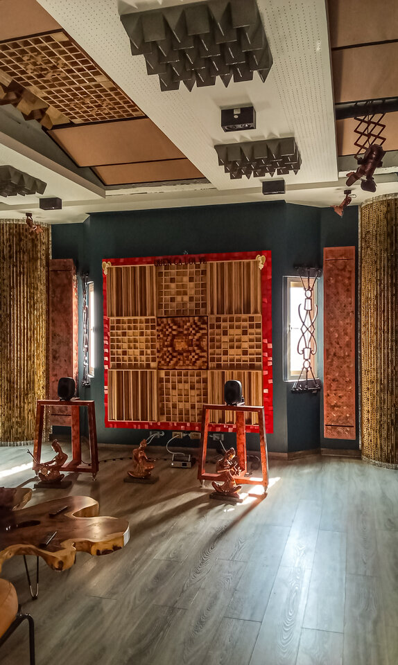

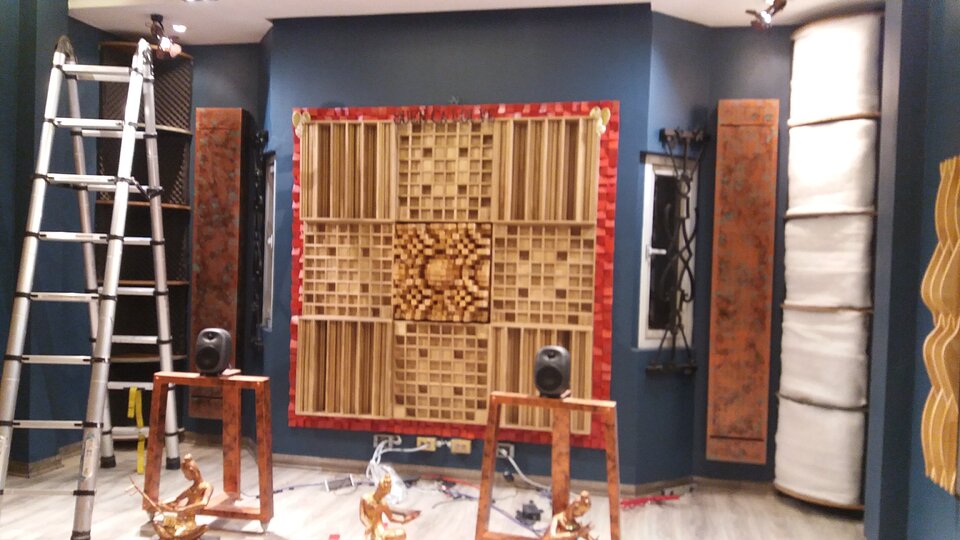

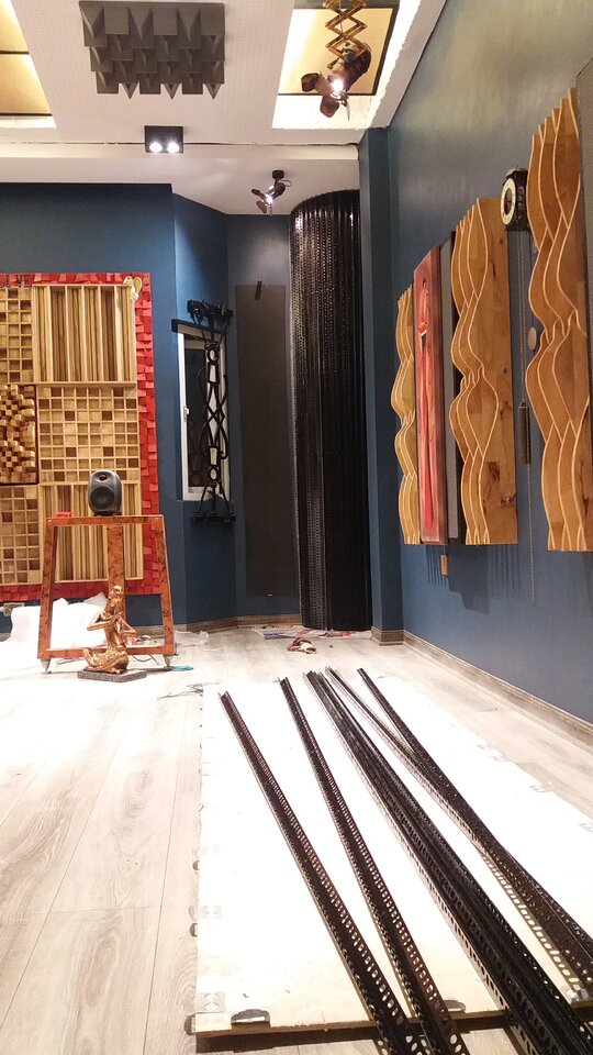

    Còn 1 lớp vải ecang vải nhựa bọc loa phía ngoài nữa mới đủ để giữ mấy cái của nợ kia nó không bay bụi ra ngoài nhé
    Rồi xong, còn một lớp sắt giá đột lỗ vừa làm trang trí, vừa có tác dụng hút sóng âm theo nguyên lý cộng hưởng Helmholtz , vừa có tác dụng tán sóng âm , chống cộng hưởng sóng đứng
    Mình nể mình quá đi thôi. :cool::cool:
    Đỡ mất một mả tiền cho mấy cái tấm gỗ cắt CNC hình dạng sóng, mà lại ko uốn cong được , lại cũng giống mấy cái bán ngoài thị trường thì cũng tầm thường lắm :p
    Đã thi công bass trap thì phải làm từ góc chân tường đến góc trần nhà nhé, 2 cái góc này là giao thoa cộng hưởng sóng âm bass kinh hồn nhất . Ù...rè..ồn..bass có đuôi chính là ở những chỗ này sinh ra
    Ko có kiến thức , tiết kiệm hay chỉ về mặt thẩm mỹ mà ko làm hết thì hiệu quả khó mà đạt 100%

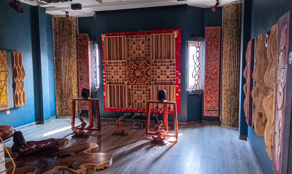

    “Tam thì phải phải nói đến phần Tiêu và Tán âm học , giảm sự phản xạ và cộng hưởng của các dải tần số , đạt đến độ âm vang và tan rã từ loa ( nguồn phát âm ) đến tai người nghe trong khoảng bao nhiêu giây mới là đủ và đẹp” ?
    Bản thân khái niệm “phòng” là đã bao hàm khâu xử lý âm học,tách ra nữa thấy thừa và buồn cười !

    Sound Box nhìn đẹp phết bác. Nhưng dải tần hút chưa đủ thấp và không thấy thông số mức độ hút. tới 100 hút được có 19,99% thì sao?

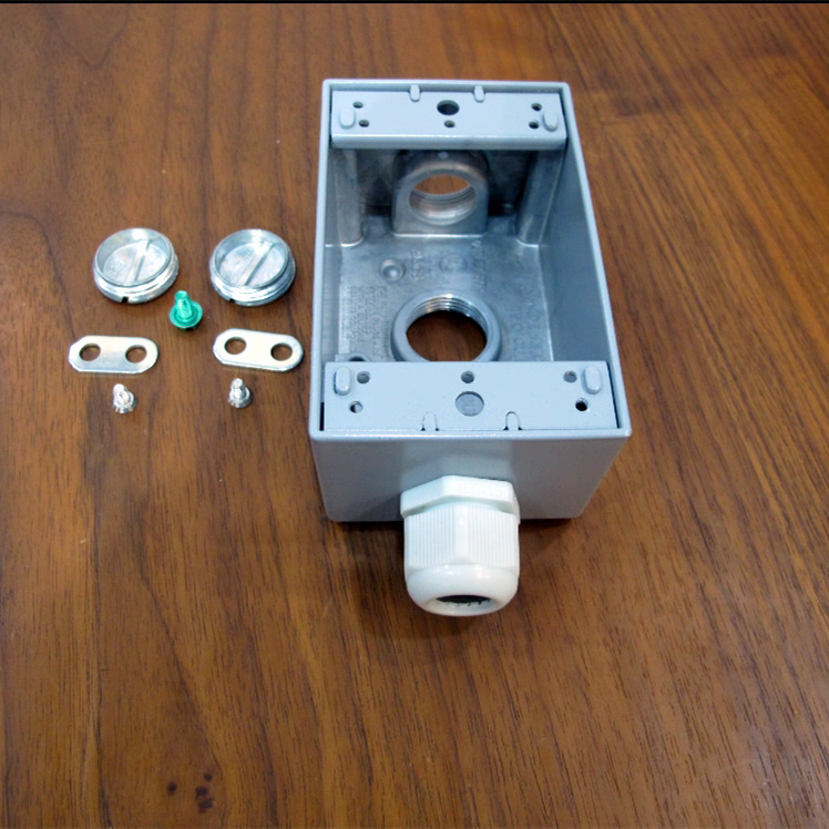

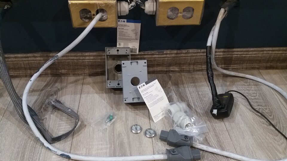

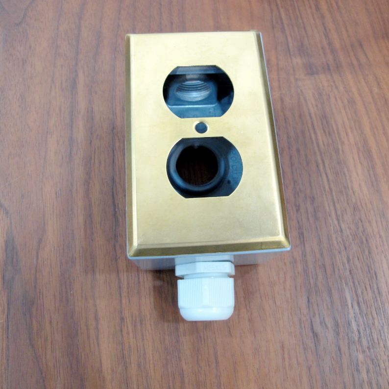

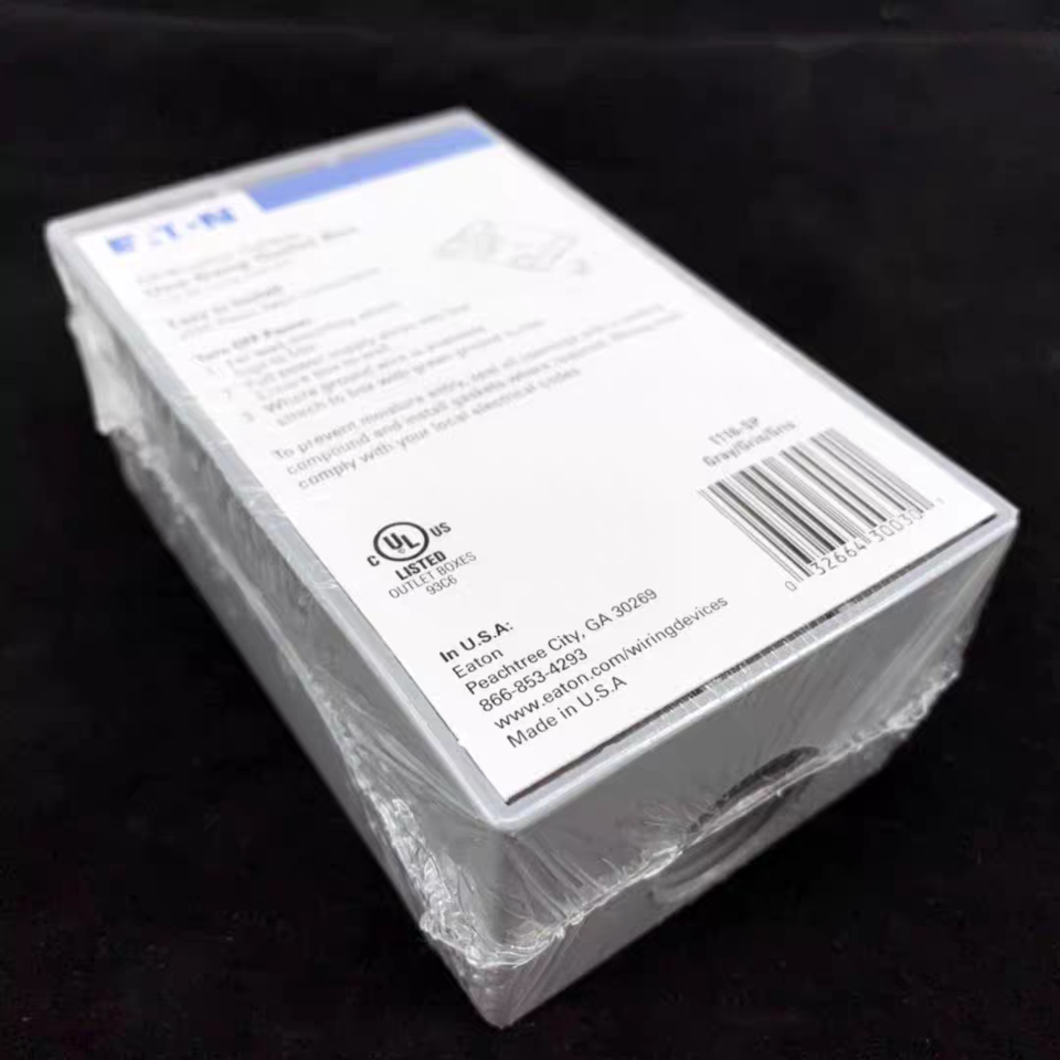

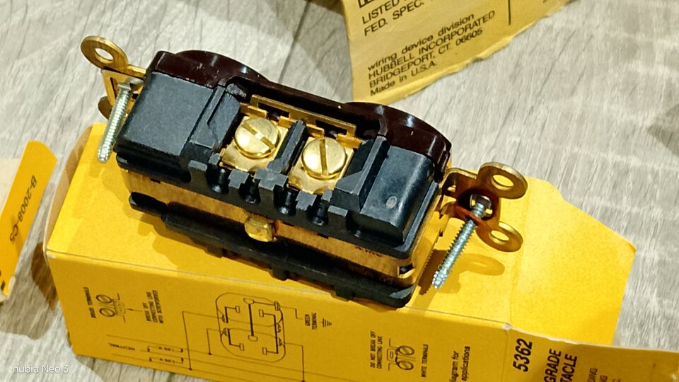

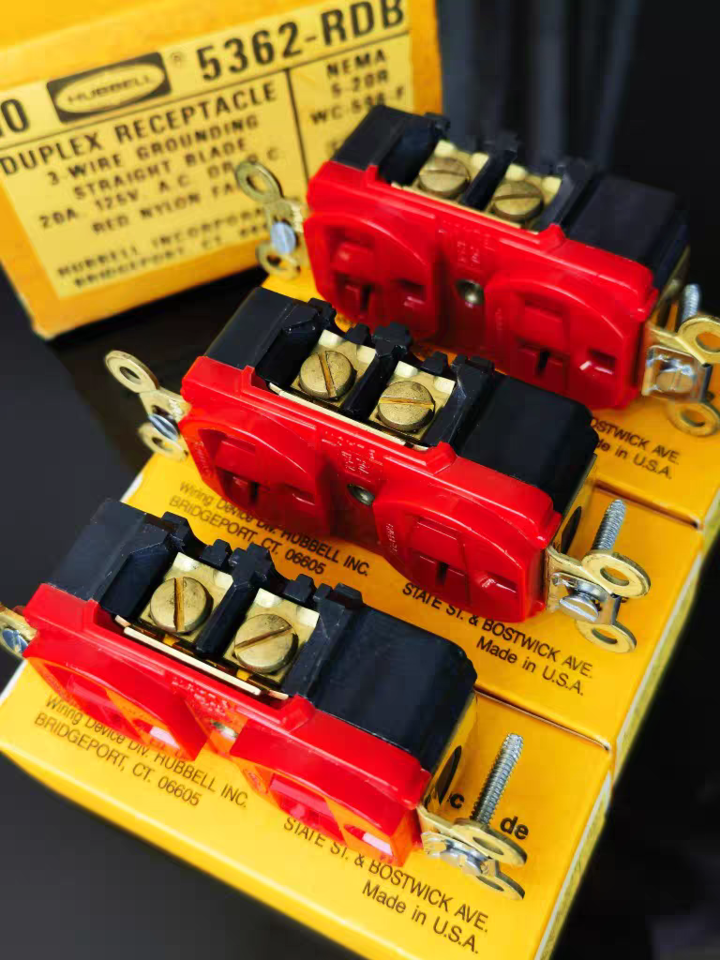

    Một bài viết chia sẻ cách chơi , xây dựng cũng như tự lắp đặt nguồn điện riêng biệt cho hệ thống chơi âm nhạc của một người đam mê ở Bắc Kinh từ năm 2020
    người này sống ở chung cư , và cách người này xin phép ban quản lý tòa nhà kéo nguyên một đường điện từ Trạm Biến Áp dưới đất lên tầng 5 chung cư
    Thật quá nể phục, tâm đắc với đẳng cấp thượng đẳng của anh ấy, quá tâm huyết với triết lý
    "Chơi âm thanh ra được âm nhạc chính là chơi với nguồn điện "
    Như mình đây có kiến thức, có trình độ, có hiểu biết , có thời gian và tiền bạc để xây dựng hệ thống điện cho thiết bị âm thanh ngay từ lúc đào móng xây nhà , mà so với tay chơi Bắc Kinh này cũng chỉ là hạt cát bé nhỏ
    Ở cái đất VN này dân chơi audio Hí èn hỏi có mấy ai DÁM CHƠI..DÁM CHIA SẺ NHƯ THẾ ???
    Hay chỉ toàn hóng hớt ..chém gió..tán nhảm vài ba câu , chế diễu móc máy trên nhóm face, trên group , còn xxx muội , u mê lạc lối lắm thay
    TẦM NHÌN VẪN CHỈ LẤY Đ TRÂU LÀM THƯỚC NGẮM, SAU LUỸ TRE LÀNG THÔI À
    Bài viết này đăng trên một diễn đàn chơi thiết bị âm thanh của Trung Quốc,và còn nhiều người khác, nhiều diễn đàn khác ở Thượng Hải .. Thiên Tân..Vũ Hán.. Thẩm Quyến cũng chơi như thế nữa
    mình lược dịch lại bài viết để kính nể mức độ tâm huyết của anh này
    "Đẳng cấp ở trình Thượng Đẳng Vô Đối - Hận Đời ko đối thủ"
    Hầu như tất cả những người đam mê âm thanh đều đã nghe nói đến (đường dây âm thanh chuyên dụng). Sau khi trải nghiệm bộ lọc, máy biến áp cách ly và nguồn điện tuyến tính, họ bắt đầu thử sử dụng đường dây âm thanh chuyên dụng .
    Họ đã thử sử dụng một đường dây chuyên dụng cho máy tính và một đường dây chuyên dụng cho hệ thống âm thanh , và sử dụng một đường dây đất chuyên dụng để tách biệt máy tính và thiết bị âm thanh.
    Kết nối dây trực tiếp từ máy biến áp, mở rộng lỗ dây và lắp cáp dày vào
    Tôi bắt đầu đi dây tạm thời vào tường vì dây nguồn Furukawa quá dày với đường kính ngoài là 18 mm, còn dây nguồn German Blue Water 440 có đường kính ngoài là 16 mm.
    Sau khi đấu dây tạm thời vào tường, hãy sử dụng giá đỡ dây nguồn để cố định dây nguồn.
    30m 3 đoạn dây nguồn Furukawa được sử dụng làm đường dây chính của xe buýt để thay thế các dây trong tường
    10m 1 đoạn Blue Water 440 được sử dụng làm dây giữa bộ chống rò rỉ và ổ cắm để thay thế các dây trong tường
    dài 40m 4 đoạn Gaofen 85055 được sử dụng làm dây giữa bộ chống rò rỉ và ổ cắm để thay thế các dây trong tường
    Làm giá đỡ dây nguồn
    Hộp phân phối trong phòng âm thanh đã sẵn sàng
    Giá đỡ dây nguồn đến giá đỡ

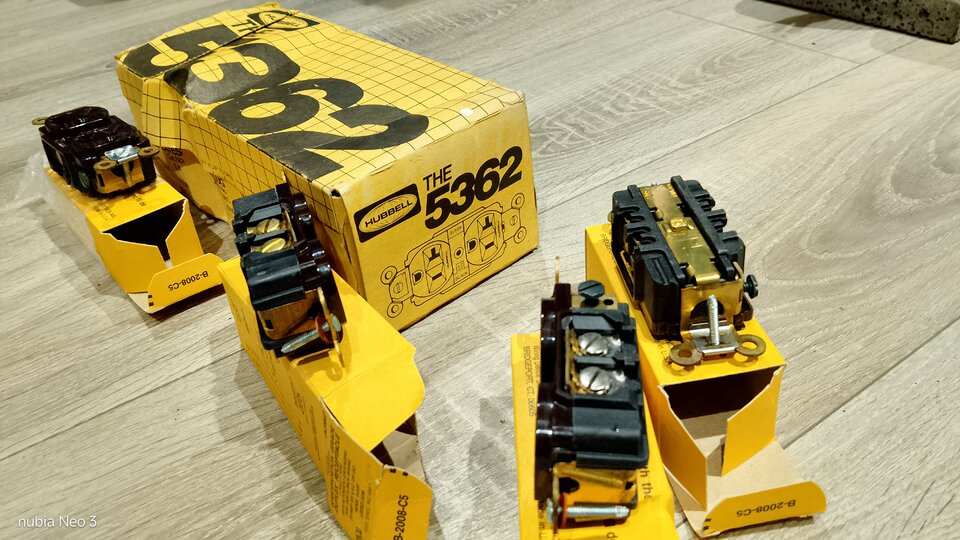

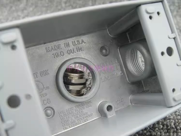

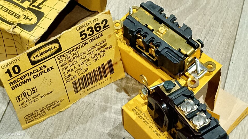

    Nhất Phòng - Nhì Điện thì nhất phòng đã làm xong, còn nhì điện thì phải có thời gian đi đọc, đi tìm, và rồi sau 2 năm đã đi tìm thấy "Chân Ái" cuộc chơi này
    Ở cái đất Hà Nội - Việt Nam này , để đi tìm và săn lùng mua được những phụ kiện điện mới nguyên bản , chưa sử dụng của made in USA , không phải là điều đơn giản
    Kỳ công lắm đó nha, còn lắm tiền - ăn sẵn thì lại cứ cúng tiền cho các hãng sản xuất phụ kiện audio với những trải nghiệm hoa ngôn mỹ từ
    Nhưng nên nhớ những thiết bị cắm điện để tạo ra bản thu âm - chỉnh sửa của kỹ sư phòng thu từ những năm 60 đến bây giờ 2025 , người ta không có điều kiện và cũng chẳng Ng dại gì mà đầu tư vài triệu vào một cái ổ cắm mạ vàng..mạ bạc..mạ rhodium đâu à
