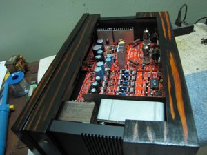

    Em quyết định ko rả GM70 ra nữa, chỉ chỉnh lại đôi chút: thay đế đèn GM70, lắp thêm đồng hồ chỉ WATT, tẩm bổ tí...DIY cho xong loa bự... rồi chiến với mấy bác

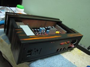

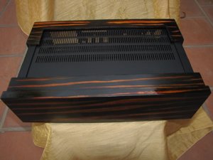

    Hôm ni không cà phê Diễm xưa được do em bận DIY cái ni...thay áo cho DAC, lè mí tí chơi ...

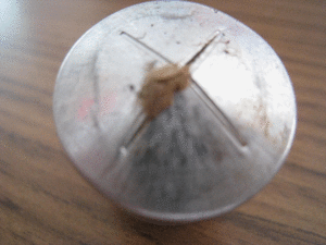

    Hôm qua ở nhà tiếp tục DIY GU 50 nổ bùm xi khói thêm cái tụ nữa. Khiếp quá cả nhà tưởng khí độc bịt khẩu trang :mrgreen:
