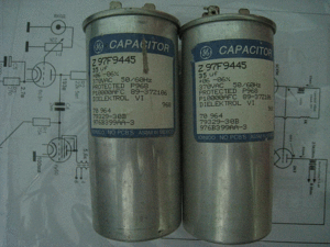

    Bác thanghue chơi cặp này nè!
    Cặp của bác 35uf không ăn thua gì đâu.
    Em thử rồi uf cao cao tí mới hay.

    Tụ ni kiếm mô ra rứa?
    @thanghue: em đang xài 2 cái tụ như của bác trên cái AMP 6L6 của em thấy ổn ghê, ngày xưa rẻ không chịu mua chừ tiếc :lol: :mrgreen: ....
    nhưng chú ý khi làm nên đấu nối tiếp, tuy giảm uF nhưng được cái an toàn

    Tụ ni em dùng sau đèn nắn thôi chứ qua cục choke rồi thì em xài cái tụ khác :lol:
    @baoanh_huế tụ nớ 370VAC mà em nghĩ không cần nối tiếp mô nếu chạy VDC <400VDC chắc vẫn an toàn

    Tụ ni 370VAC nên dùng với 520VDC ngon lành, thậm chí là 620VDC!
    Nên dùng 1 quả sau đèn nắn, 1 quả lọc nguồn cho tầng lái là hợp nhất :D

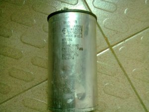

    Tụ ni xài dc ko cụ ơi, chảe biết korea hay là tung của, e lượm đại cặp về thử:

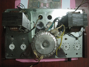

    Bác thanghue bỏ GU50 vào chátsít chưa rứa?
    Up hình lên cho anh em thưởng thức đi! :D

    Vẫn trên tấm gỗ, cân chỉnh xong rồi, chưa làm chát sít nơi. He he

    Lại ôm thêm dự ớn mới nữa hả?...hừ hừ, bo ST70 fixed chân đèn trên bo rồi, răng mà vừa cái chassic của bác được...lại phát sinh DIY chassic nữa đây, hè hè :lol: ...hay bác lắp cái GU50 lên chỗ cái chassic này luôn đê :D
